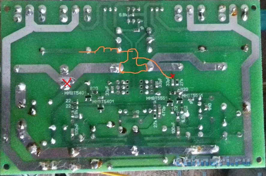

Ето просто атас с етим усилком. Ну все уже проверил. И все равно выходники греються и хоть тресни
И еще на емиторный резисторах по 700мВ. Может ета инфа будет полезна в решении моей проблемы
Слушай извини конечно ты точно уверен что выходные транзисторы правильно впаяны...?. сверил печатку со схемой...?
попробуйте сделать так: увеличить R4,R5 до 8к, подцепить резистор на вход 10-15к, на выход 24к, R21 заменить на 47 Ом 2Вт померить на нем напряжение должно быть 1,1 В

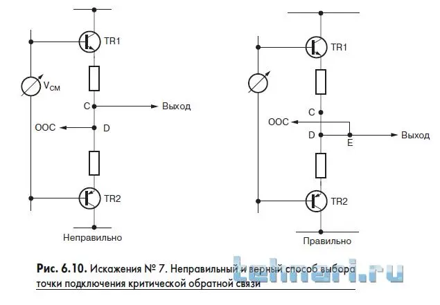

и обратная связи разведена не правильно, как раз все помехи лезут с транзистора (эмитерного резистора) на ООС
Недопонял рисунок. Пробую по описанию
