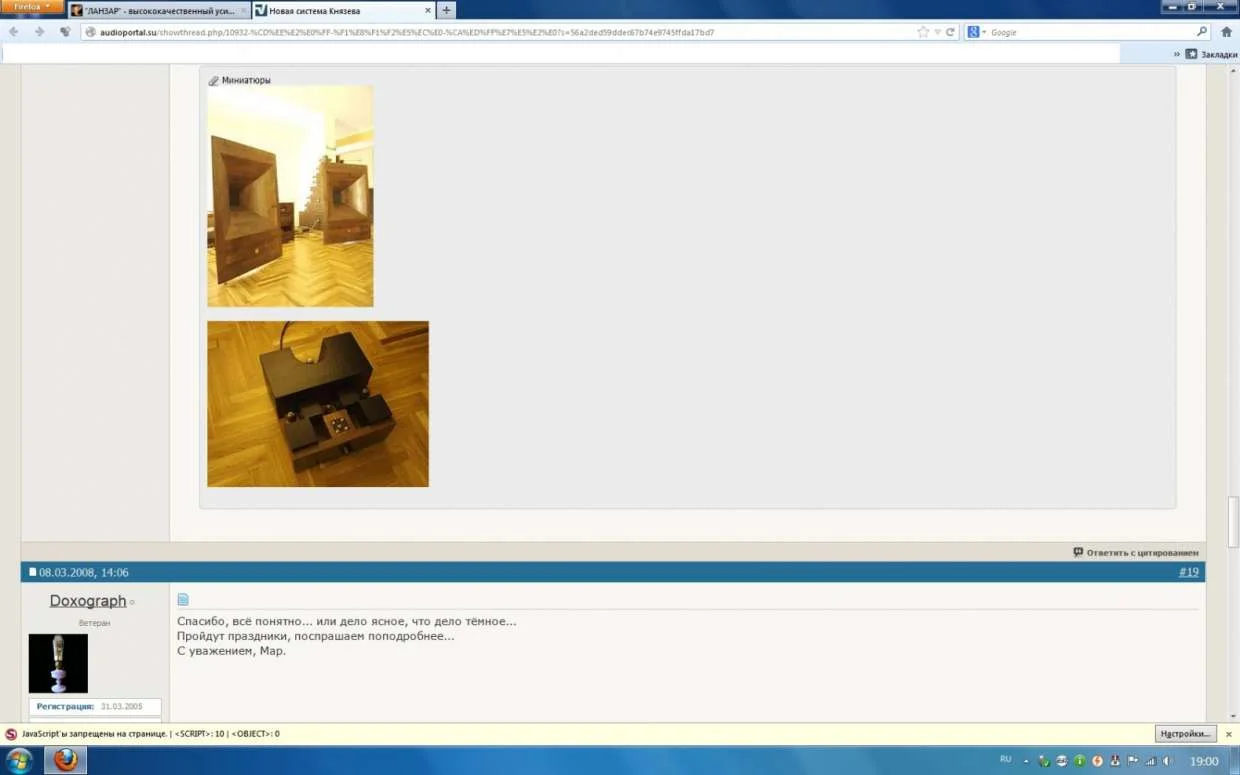

Вот скрин выложу, интересно почитать темы про рупорные акустики различных мастеров с одним широкополосным динамиком ручной работы. Как раз классику в исполнении оркестра на ней слушают разные аудиофилы. Стоит правда вот эта 40.000 $ и кто то ведь покупает))
    32.8 KB · Просмотры: 407

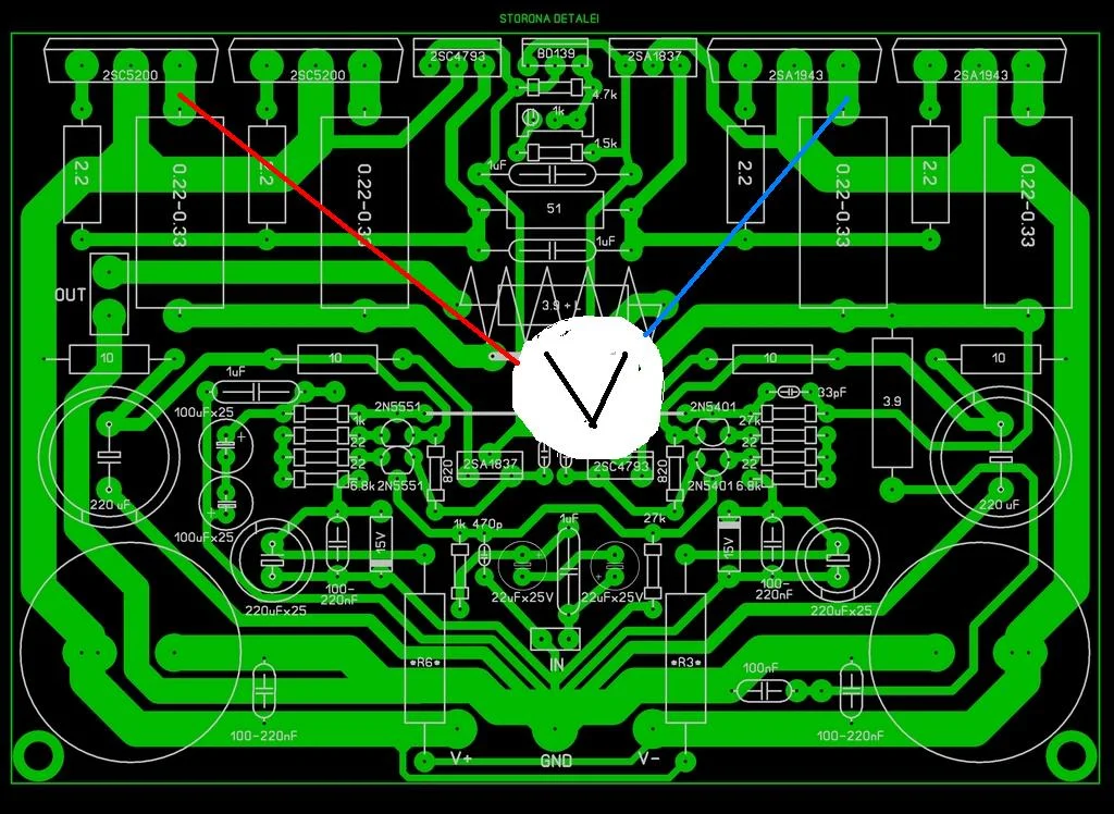

Прошу совета по Ланзару. Сам усилитель играет хорошо, нареканий нет. Первый раз когда выставлял ток покоя не обратил внимания на такую вещь как рост напряжения(mV), не столь заметно было при 30В питания. Подключил на 40В питание начал регулировать ток покоя(при закороченном входе и отключенном динамике) и заметил что напряжение словно секундомер начинает самопроизвольно увеличиваться (в mV)- 30,1-30,2-30,3... и т.д на 200mV уже радиатор горячий становится- выключаю. На выходе усилителя 7mV постоянки.
P.S При прослушивании музыки в течении получаса на половине громкости радиатор теплый.
    123.5 KB · Просмотры: 2,042
Может кто нибудь подскажет что это за явление и как попытаться его устранить?
