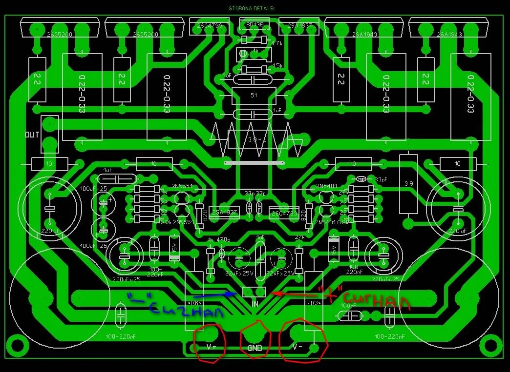

Zubex, через них подается входящий сигнал. Контакт который уходит к общей точке питания, это минус сигнала.
А как ты себе представляешь? "ЗАКОРОЧЕННЫЙ ВХОД"
Сам ерунды понаписал: "контакт который уходит"
Какой контакт???
мужики,вы оба правы по своему.
и вот почему:
то что один называет общим проводом для питания усилителя является минусом для входящего сигнала,так как сигнал идет по центральной жиле экранированного провода и имеет потенциал относительно общего,вот и выходит,что мы имеем как бы два провода с разными полюсами,но это скорее условно,правильнее сказать это *фаза* и *ноль*.По другому говорят(я так по крайней мере называю часто)-*горячий* и *холодный*,так вот *горячий*-это всегда несущий информацию кудато,а вот холодный-это тот по которому она возвращается.
А в случае с однополярным источником питания положительный потенциал идет именно по сигнальному проводу,так как не реально просто так без конденсатора его отделить,и корпус устройства находится под минусовым(холодным) потенциалом и является для его общим.
так что каждый прав ,но никто не хочет этого понять,это как спорить,что такое *лопата*,один говорит-это ручка и штык, а второй-это штык и ручка.
Вот приятно читать, когда грамотный человек, грамотно изложил.
И всем, все понятно.

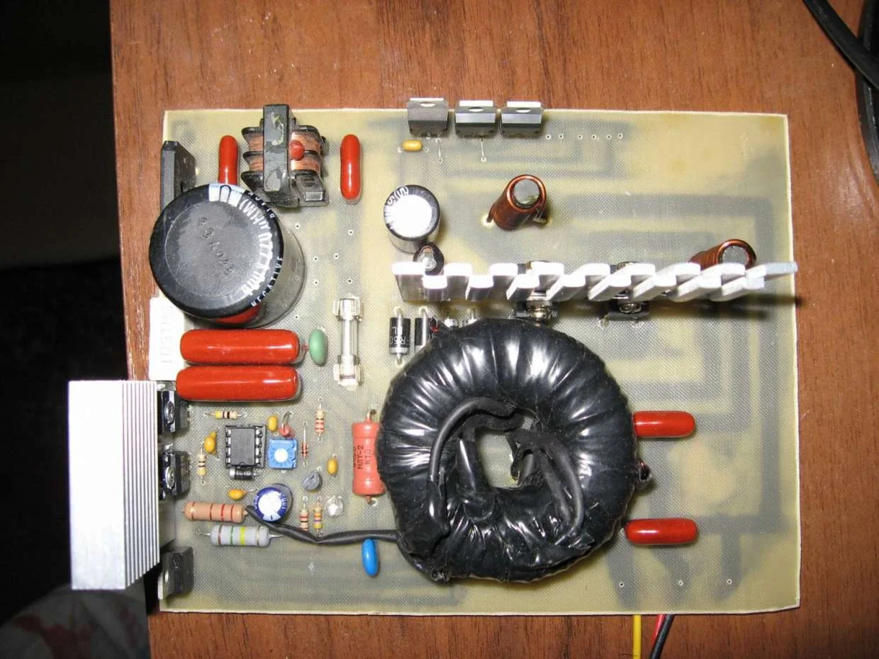

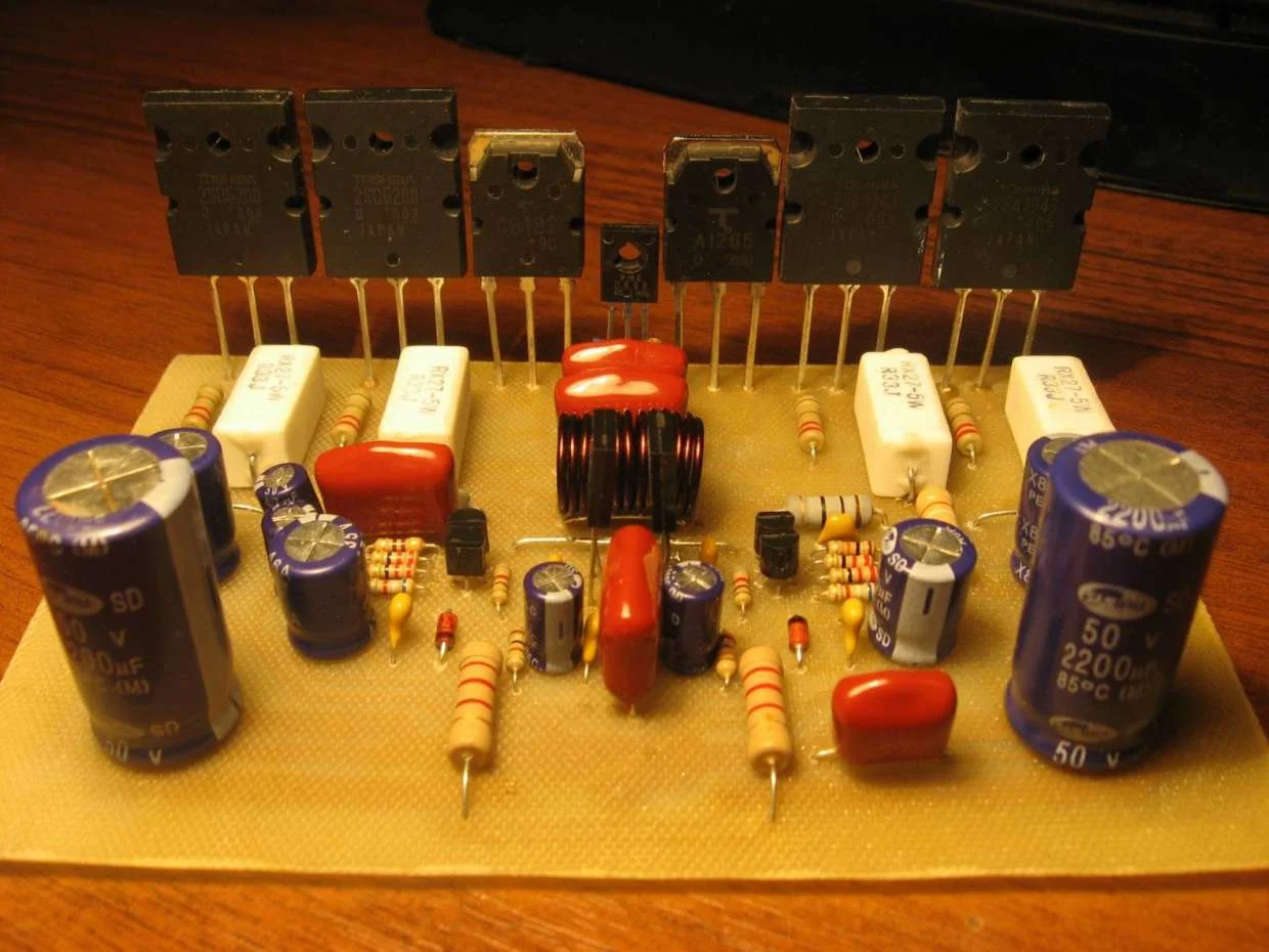

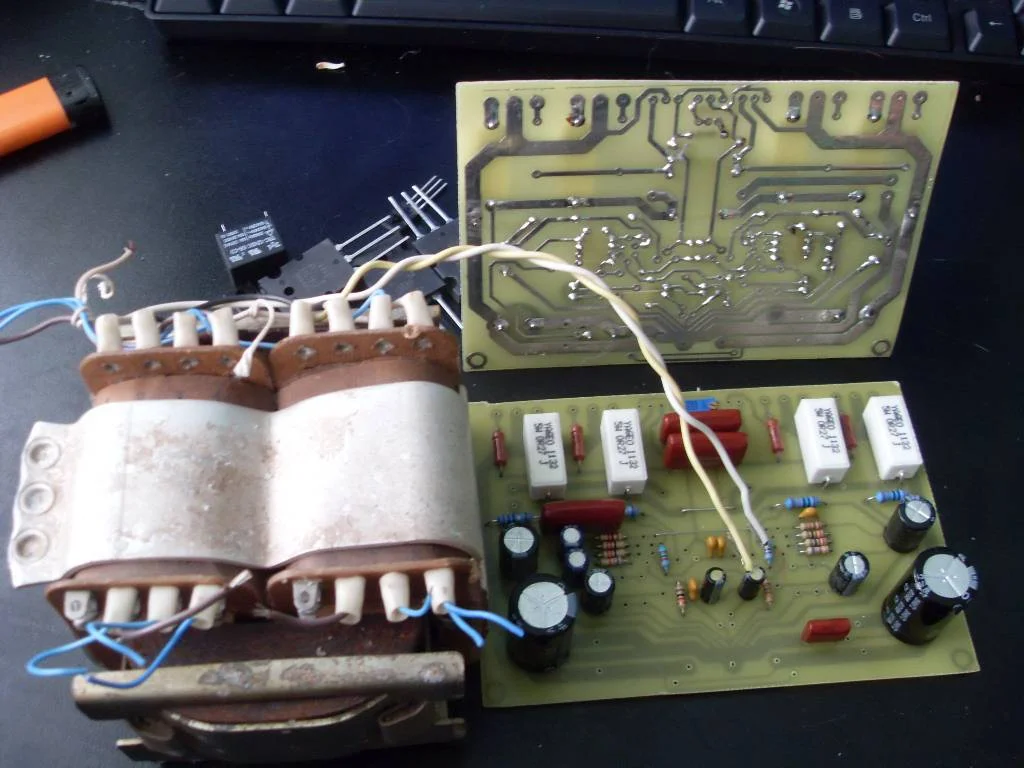

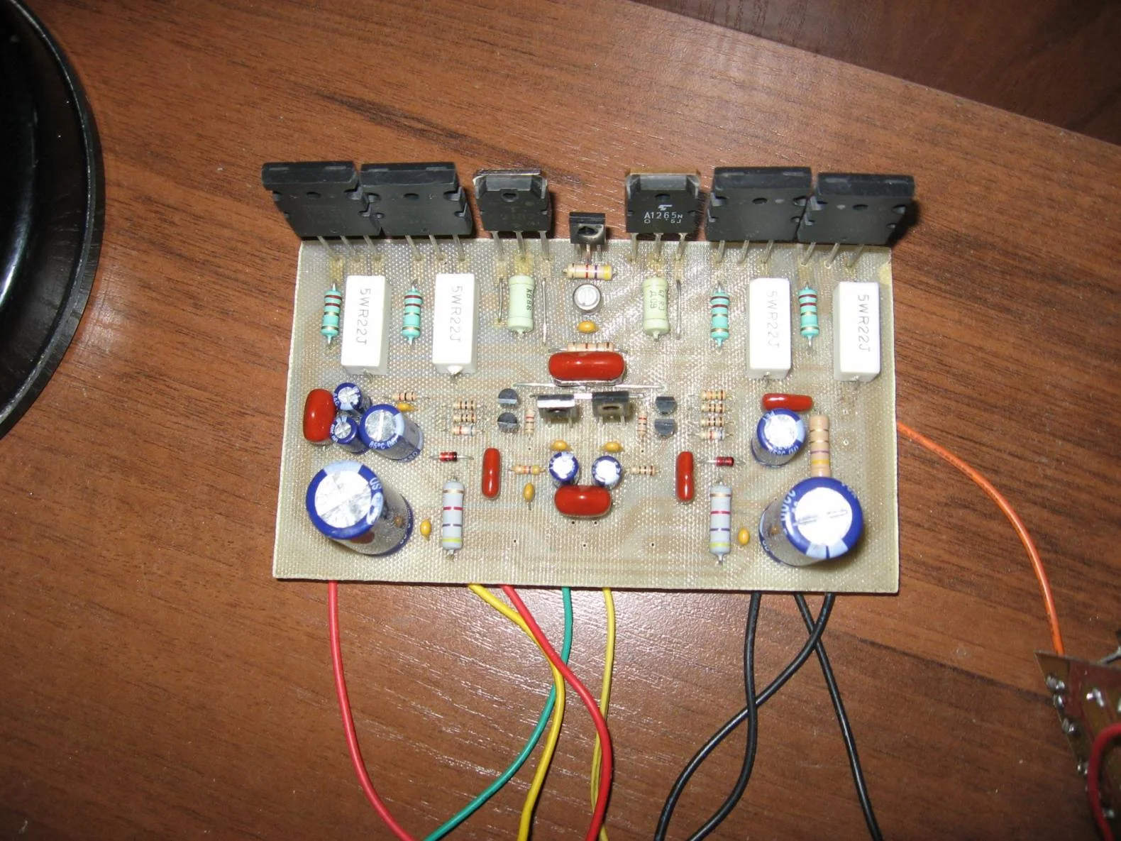

Парни с малым одним списался, вот его фото ланзара если что вот его ссылка на вконтакте Саня Меленный
вроде как помню он сказал собирал на заказ красиво получилось вот ссылка на видео Ус. Ланзара, 2канала по 200вт. - YouTube и последняя ссылка на преобразователь Сетевой импульсный блок питания на IR2153/2155 - RadioSpec.Ru Схема, устройство, работа
ахренительно красиво:tehnari_ru_942:

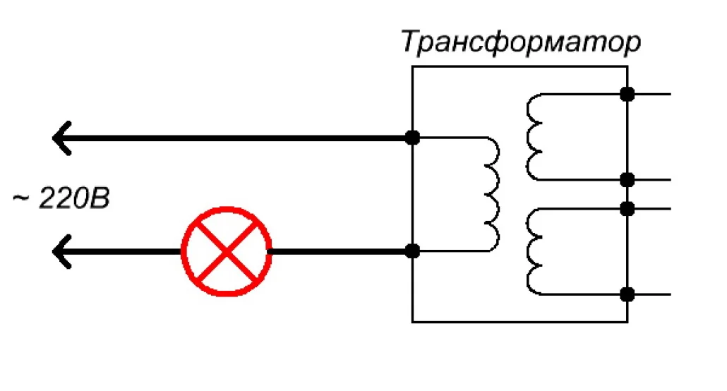

При установке тока покоя выходных транзисторов в первичку трансформатора снова последовательно вставляется лампа накаливания, вход усилителя перемыкается , динамик отключается, вольтметр подключается. Правильно ли все описал и подключил вольтметр?

Когда включал усилитель вот как на фото, лампа вспыхивала но не гасла полностью, на спирали виднелся накал, это нормальное явления или она должна погаснуть полностью?
    14.8 KB · Просмотры: 300
Это нормально, зависит от мощности лампы
