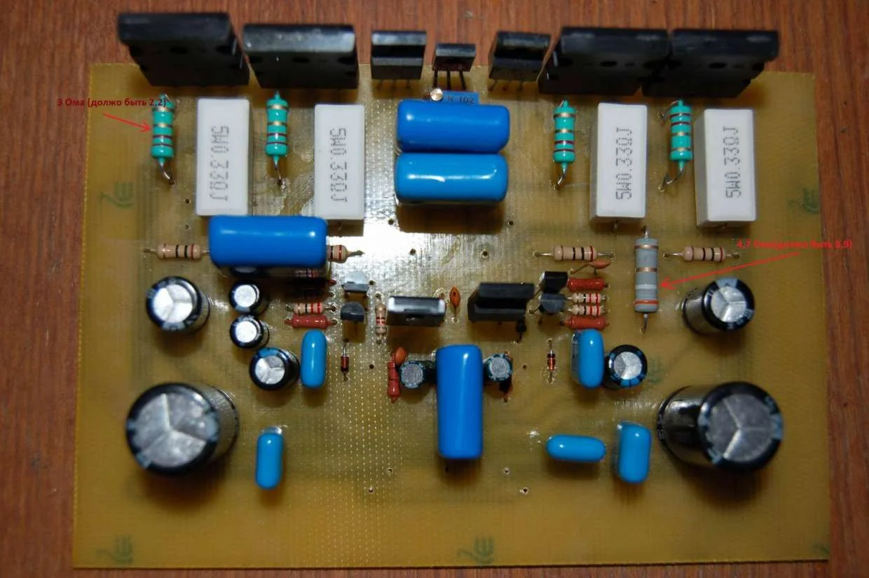

Погрешность в номинале резисторов допустима ли? Просто брал разные импортные резисторы и все равно в большую сторону отличаются от того что необходимо указал на фото их . И я взял резисторы большей мощность по 2 Вт.

Никто не сможет ответить? Покупаю строго по номиналу, а при замере тестером сопротивление больше

Какой тестер использовал? Большинство ширпотребовских мультиметров не способны корректно мерять сопротивления в несколько Ом. Кроме того, на столь малом сопротивлении на результат измерения влияет сопротивление самих щупов. Поэтому перед измерением следует замкнуть щупы между собой и посмотреть что покажет мультиметр. Потом это значение следует отнимать от измеренного сопротивления резистора.
Спасибо! Тестер ширпотреб )) 0,7 Ома врет. Интересно до 1000 руб все тестеры с такой погрешностью?
есть с автоматической или ручной коррекцией,так что в продаже такого добра полно.Другое дело-нужно ли такое добро для подобных целей,где погрешность допускается в 10% без ощутимого ущерба качеству.

Для измерения низкоомных сопротивлений используют мультиметры с четырехпроводной схемой измерения. Например такой:

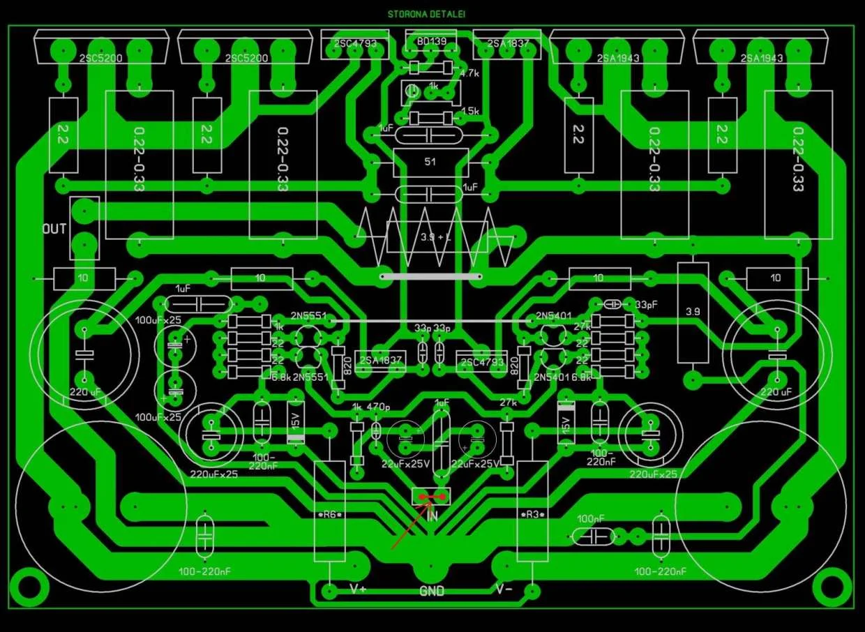

Собираюсь сделать первый запуск усилителя. Вот в инструкции написано- "настройку любого усилителя нужно проводить с закороченным на землю входом, с ограничением тока источника питания и без нагрузки". Может кто-нибудь показать на фото какой вход куда закоротить?

Вход - это то, куда будешь подключать звуковой сигнал (музыку).
Выход - эту куда прицепишь динамик.

Спасибо. Просто для меня питание тоже вроде как вход вот и уточняю)) Т.е вот это соединить перемычкой?

ДА. Его и замкнуть.
