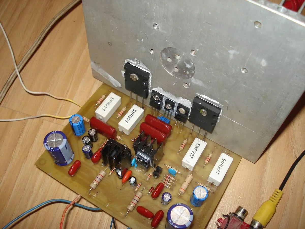

Дособирал я наконец-то свой ланзар! Завелся с полпинка! Пока временно испытывал его на одной паре ВК и питании +-28В Звук очень достойный!
А теперь вопрос! Ток покоя нужно выставлять на прогретом усилителе! Так? А до какой температуры его нужно прогревать-то?
Выставил на холодном 35мв, гонял гдето час на 2ома, и на почти всей громкости от ноута! Радиатор нагрелся до 55 градусов, а ток покоя упал до 10мв.
Так и должно быть, что на холодном ток покоя больше чем когда прогрееться?

ток покоя это ток при котором усилитель просто *сидит на жопе и ничего не делает*,то есть не воспроизводит сигнал-молчит.
прогревают не усилитель ,а радиатор до такой температуры,чтобы была очень хорошая тепловая связь между всеми транзисторами закреплёнными на радиаторе,а транзистор термостабилизации как раз и реагирует на тепло,считай драйвера и выходники греют,а термостаб принимает тепло,вот по этому когда радиатор РАВНОМЕРНО прогретый(можно вообще феном нагреть) тогда тепловое сопротивление между корпусами транзисторов и радиатором становится наиболее равномерным,но даже при этом есть ИНЕРЦИОННОСТЬ,а значит *накрутить* сразу не получится,так как реакция на изменение сопротивления подстроечника будет с запозданием,так как радиатор не в состоянии мгновенно передать тепло от одного транзюка другому.вот и получается,покрутил-подожди,и так далее.
Та это понятно! Радиатор у меня равномерно прогретый, токо вот какой он должен быто температуры, чтобы правильно утановить ток покоя?
45-50 градусов вполне достаточно

И еще вопрос! Транзисторы VT5 VT6 греються по разному! У одного температура 35градусов, у другого 40, или это нормально!
Да! Постоянка на выходе 3мВ!
1-VT5 VT6 греються по разному! У одного температура 35градусов, у другого 40, или это нормально!
2-Постоянка на выходе 3мВ!
1-они работают в классе А-это нормальное их состояние,они и должны греться,а неравномерность температуры не особо важный момент в таком диапазоне,для *душевного спокойствия* можешь их соединить между собой,так температура будет одинаковой,но на практике у меня всё прекрасно работало и на разных радиаторах.
2-рад за тебя,значит в диф каскаде попались транзисторы с близкие по усилениею.Это очень хороший показатель,так что считай что тебе крупно повезло.Такое напряжение можно вообще не принимать в расчёт . В совковых усилках зачастую постоянка превышала 300мВ даже прямо с завода,при этом они работали по 20-30 лет без проблем.

Опять есть вопросы! Сегодня подключил к нему 2 Ы-90 включенных паралельно, тобиш 2ома, сильно греются эмитерные резисторы да и радиатор нагрелся градусов до 65 за 10 мин прослушивания на макс громкости. Напомню, питание пока +-28в, и стоит только одна пара транзисторов!
Вот теперь думаю, если поставить вторую пару и запитать +-50в, выдержат ли резисторы, и какое нужно будет охлаждение!
