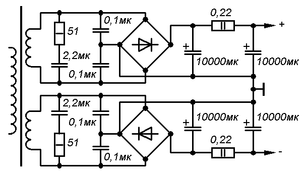

Если раздельные вторичные обмотки (большой бонус) сделайте, как изображено на рисунке. Получите в дальнейшем больше плюсов.
    7.9 KB · Просмотры: 2,899
Все, нашел уже общий провод, зачем минус? я просто соединил как сказал DTS все нормально выдает 60В переменки.
и чем же лучше две обмотки? растолкуйте подалуйста
по мне дак это оч много, я буду транс брать ТС-250-2М за 250р + пересыл 250, чутка перемотать вторичку и вот вам транс для двух ланзаров на +-50в
ну и куда тебе 270вт? 100-150(НОЭМА 100гдн) вт для дома вполне. Тороидальные трансформаторы намного лучше...вот и цена высокая.

Да нет, реально 30вт (для саба) на самом деле маловато, глубокого баса уже не получить, у меня щас 75гдн фи стоит - хватает с головой - с ланзаром вообще сказочно звучит 80вт держит спокойно, для сравнения на тда7294 75гдн при 40-50 вт реально разрывало на куски . - Вот только с фильтром проблемы :( никак питание подать не могу.
Какой фильтр? А поставить отдельный маленький трансик?
фильтр вот, уже давно собран http://www.tehnari.ru/f114/t58657/ но со стабилизатором который в теме у меня вообще не стыковка ( проблемы вообщем с ним. Есть у меня небольшой транс с двухполярным питанием +-13.6в после выпрямителя +-18в.....для фильтра многовато будет.
