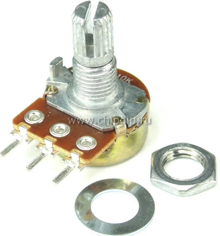

темку до 30 страницы прочитал, потом устал, спрашивали про регулятор громкости на вход, какого сопротивления ставить? и дайте ссылку на файлообменник в лс или сюда архив.
Поставьте 5 или 10 кОм импортный группы А, отечественный В. Правда придётся смириться с небольшой неравномерностью регулировки (равные приращения громкости от угла поворота).

В10к например... там маркировка всего-лишь буква и номинал..:)
A10k, такая должна быть маркировка на обычном регуляторе. ALPS RK27, в дальнейшем может уйти на другие проекты, цена 800-900 рублей.
А10к это для регулятора тембра пойдет, а на громкость нужен резистор группы "В", импортный, НОВЫЙ, тогда не будет проблем при регулировке и громкость будет плавно регулироваться по всему "обороту " резистора

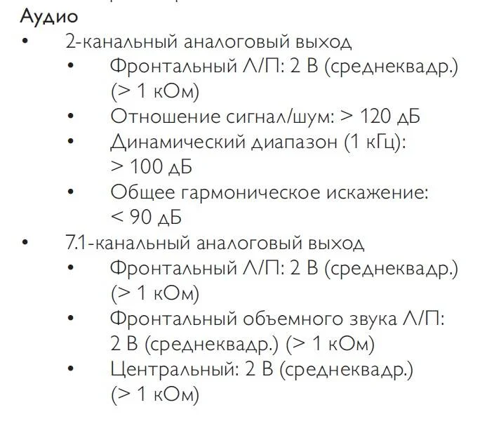

Номинал резистора определяется местом его установки. Если усилитель не имеет предусилителя и регулятор громкости подключается к источнику сигнала напрямую, то переменник должен иметь сопротивление в районе 47...50к, именно на это сопротивление обычно рассчитаны линейные выходы. Если же регулятор громкости устанавливается после нормирующего предусилителя, то его сопротивление можно снизить до 10...20к.
Немного не так, все современные источники сигнала нормально работают на нагрузку более двух килоом. Выбор регулятора как правило ограничен пределами 5 - 20 кОм, чтобы не вносить дополнительные шумы. При этом есть ограничение влияющее на плавность регулирования, входное сопротивление, оно должно быть в как минимум в 8-10 раз больше номинала регулятора громкости.

Импортный должен быть группы "А", а наш - "В" (ВЭ)
если на фото импортный, то он группы "В" должен быть на громкость, я ставил "А", громкость не равномерно регулируется по обороту
