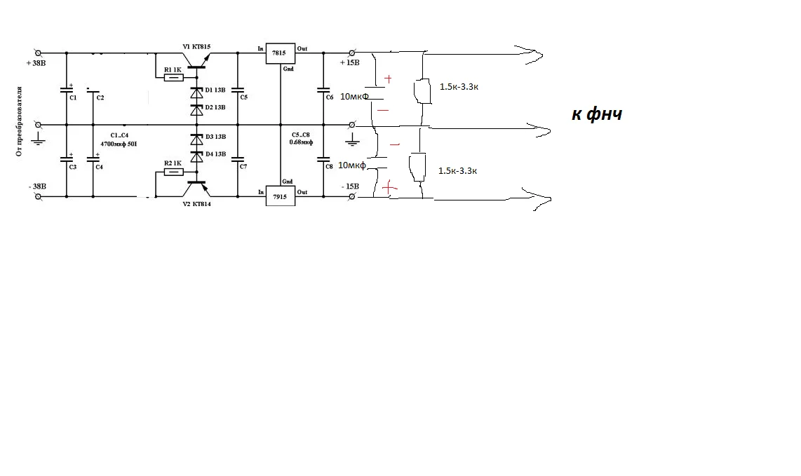

а какие поставить конденсаторы, я так понял на каждое плечо, какой их номинал? и как тогда подключить резисторы нарисуй продолжение к стандартной сжеме, и потом уже измерять напряжение?:tehnari_ru_837:
вообще мой первый такой преобразователь меня мучиться не заставил, все и так ровно работало.
Для ФНЧ напряжение питания не критично, будет и при +-12В работать как положено. Не стоит заморачиваться по этому поводу.
:tehnari_ru_837:DTS откликнись
10мкф*25(можно больше)в, на выход стабилизатора, резисторы 1.5к-3.3к параллельно конденсатору, считай нагружаем кренку на ваыходе.
так получается ?

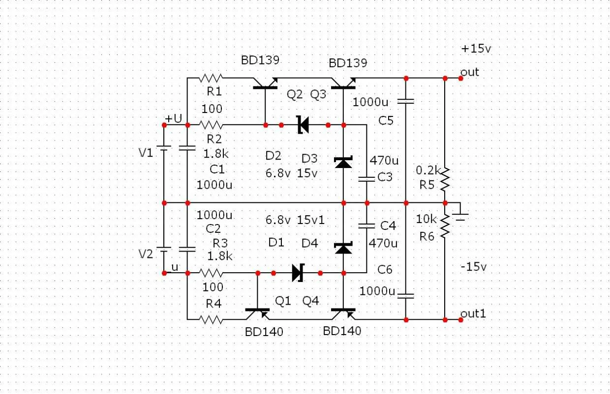

К чему такой баян? Можно проще и эффектнее
    111 KB · Просмотры: 1,449

Дима, если после кренок поставить конденсатор и нагрузить резистором 1.5-3.3к,то напряжение приходит в норму, чаще такое происходит с 7915.
а вообще разброс не критичен, работать будет без проблем и с таким перекосом.
аааааа и правда что сделал как ты сказал стало -14.8 +14.8:dog:

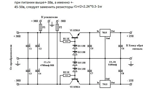

но только у меня питание идет +40 -40 вот и стабилитрону греются, что с этим сделать? и думаю то что когда сам ФНЧ подключу тогда нагрузочные резисторы можно снять будет так же?
сам преобразователь мой выдает при 12 Вольтах +40.8 -40.8, после преобразователя для ФНЧ у меня выходит +14.8 -14.8 но стабилитроны нагреваются при нагрузке 2.4 кОм в плечо, может нужно изменить сопротивления транзисторов?
Нужно резисторы токозадающие увеличить.Ток через стабилитроны приведи к нормальному значению.5-15ма всего надо то.Это ваши резисторы по 1килоому.Для начала нужно определить ток через стабилитроны.Вольтметром измерить падение напряжения на токозадающем резисторе иполученный результат разделить на сопротивление резистора.Просто же все.

прикинул.что резисторы должны быть по 1,8-2,2ком при +/-40вольтах
спасибо парни, с работы приеду, тогда попробую поставить) по памяти помню ближайший номинал который у меня есть 2.4 кОм, ну и 2.2 найду это не такая проблема. На счет радиатора, когда собирал первый свой фнч и питание для него, ничего не грелось, резисторы поменяю, а там посмотрим.tehno030

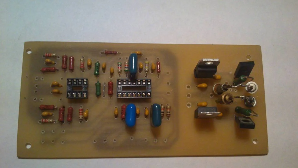

Потихоньку процесс идет! решил сделать чтоб детали лежали, монтировать привычнее!
    47.4 KB · Просмотры: 606
Я вот смотрю и удивляюсь,как вы припаивали без радиатора?это не хорошо очень.Да и теперь как его засунуть.Ойййй

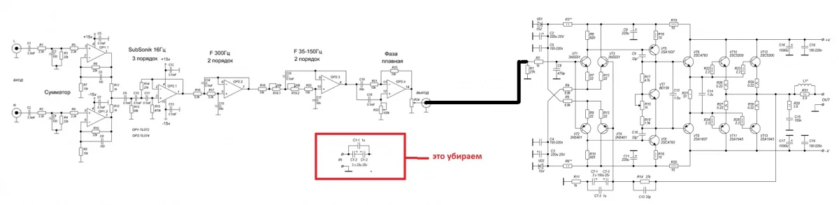

так как, я ланзара собираю только для сабвуфера, значит фнч подключать на вход усилителя без входных конденсаторов усилителя, как я изобразил на рисунке, верно мысли идут? tehno015 Спасибо.
    25.4 KB · Просмотры: 502
нет,конденсатор всё равно нужен, он отделяет постоянную составляющую( в случае если она есть), так что не зря его называют *РАЗДЕЛИТЕЛЬНЫЙ* ,он как презерватив, лучше когда он есть в запасе, чем нету когда нужен :)
