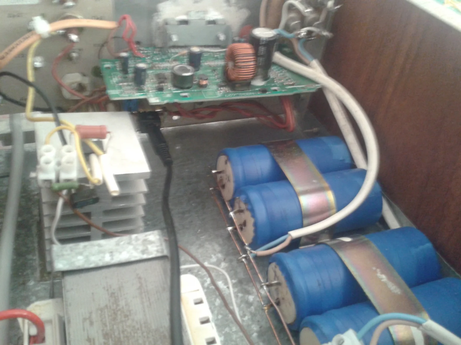

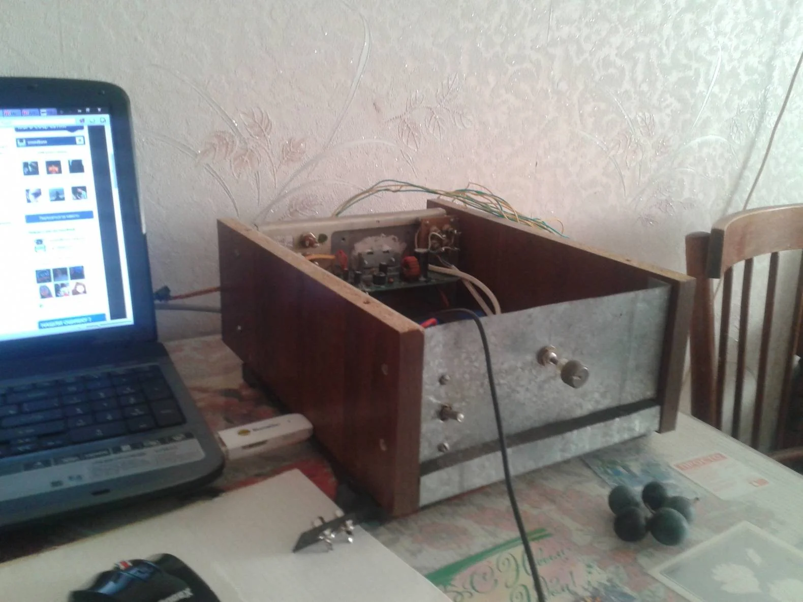

вечер добрый парни, все с питанием разобрался, преобразователь Дреда при заведенной машине получается 14,1В это +- 48,4 в в плечо, итого:96,8В значит моя мощность будет равна 259,2 Ватт, думаю для саба пойдет вполне. послушаюсь всех, и не буду испытывать его судьбу.( фото позже ):dog: следующая ступень ФНЧ и питание под него все уже есть, осталось залудить и впаивать детальки, а потом уже сам усилитель

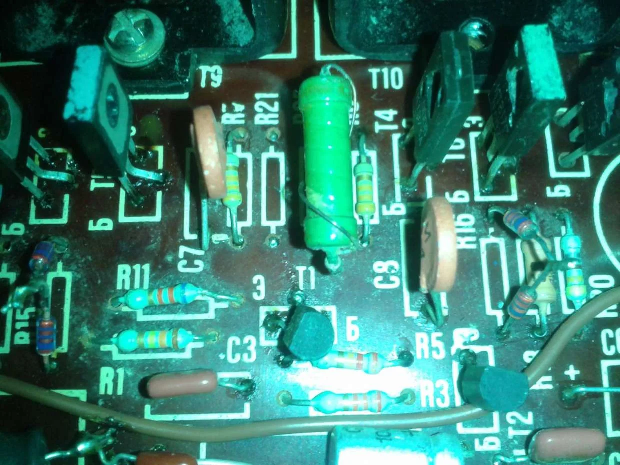

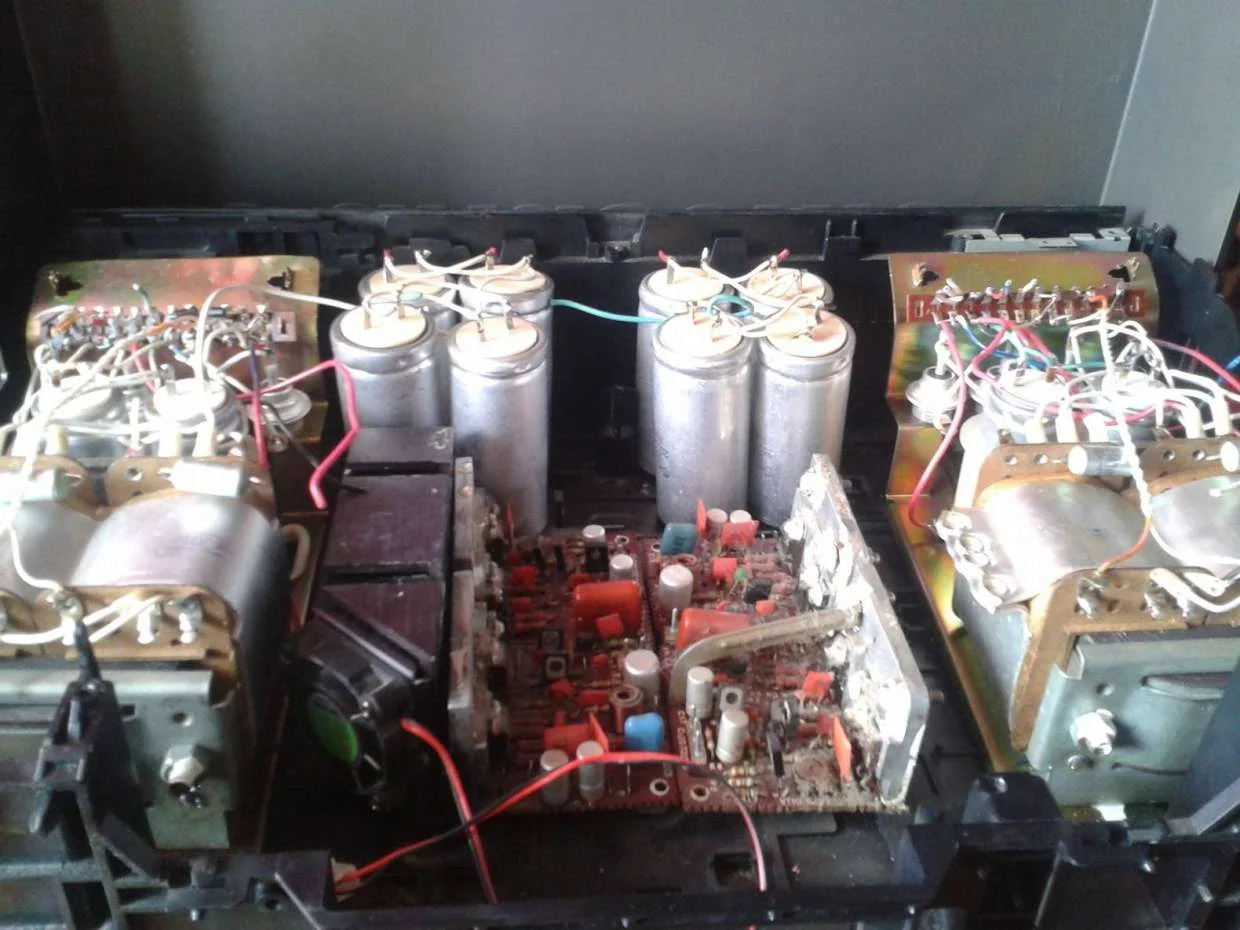

Знатоки,а как правильно плату в хлорном железе травить?Я в два захода сегодня пытался на работе двух-сторонку и то вышло стремновато и косо.Скажу сразу не ЛУТ,а рисую маркером по LAY.Но проблема со скоростью травления,я думаю 3часа для платы это очень много!
Offtop:Дайте ссылку на форум где можно выкладывать всякие свои поделки,а то их много накопилось.Уточняю не законченые устройства звукоусиления,а на макетных платах и всякие пробные версии "от ножа"&изврат над модулем 50х8.
Вот пример:

создай себе свою тему и пости туда, а здесь обсуждаем ТОЛЬКО *ланзар* и его варианты, а твой *холтон* на совковой комплектухе, недобросовестно *пересаженный* из 35ас013 ,сюда никаким боком не вписывается :tehnooff

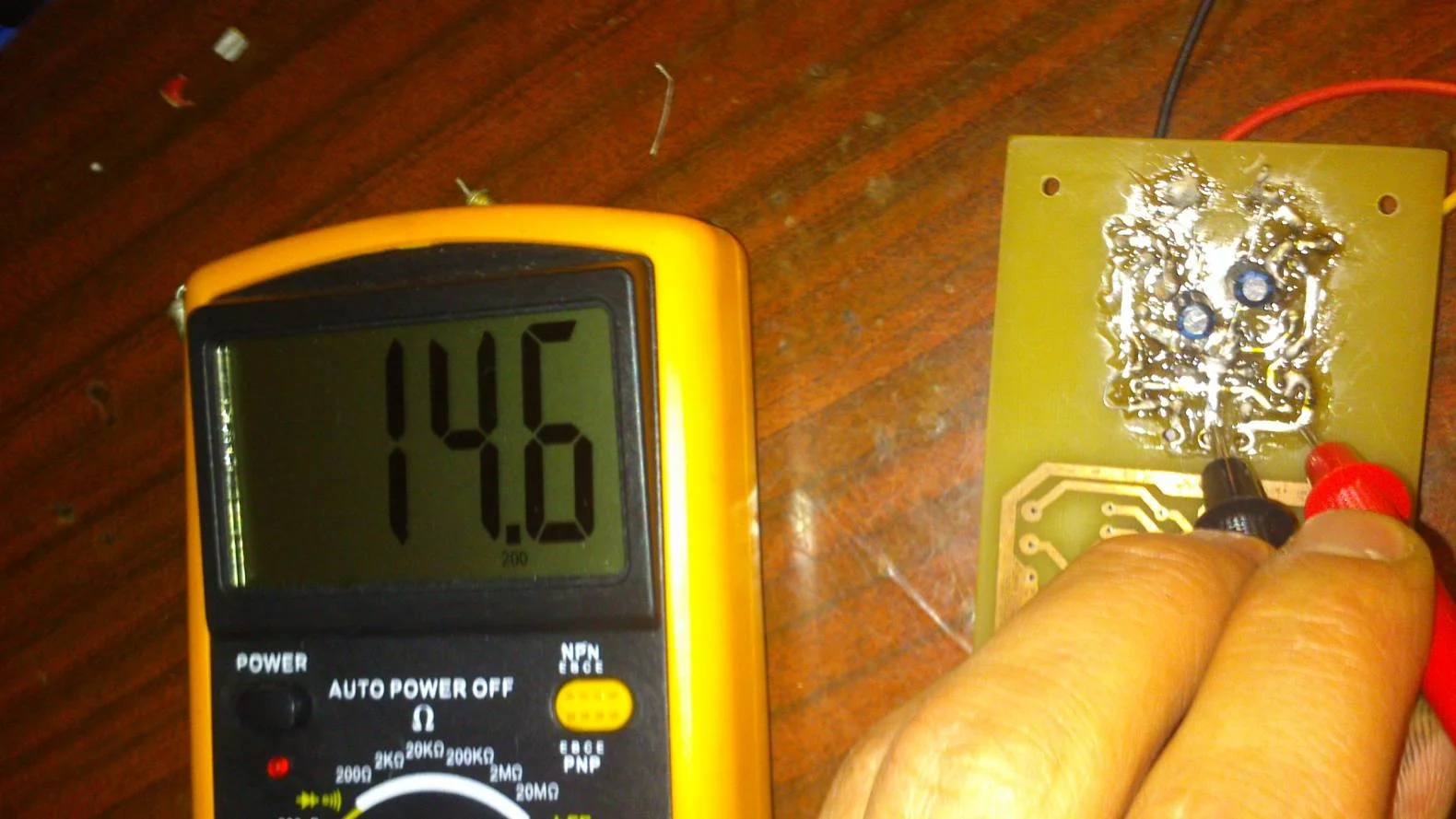

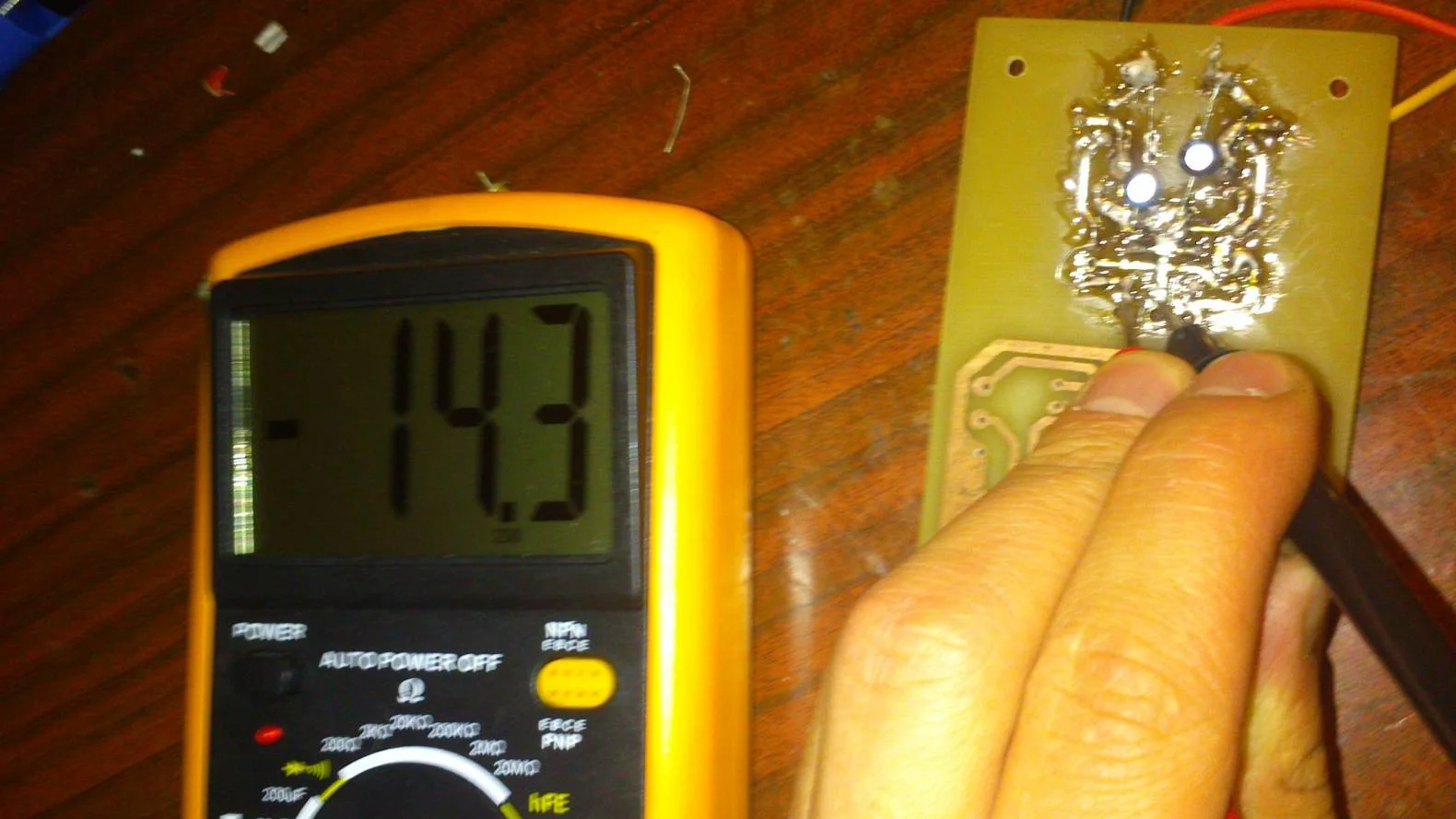

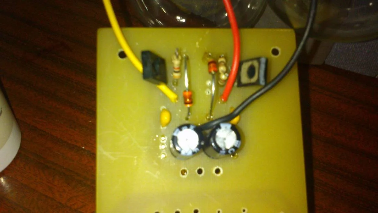

снова вечер добрый, как писал выше начал собирать питание ФНЧ, собрал сначала по стандартной схеме, вот и тут меня 7815-7915 подвели(получалось -14,8 +15,5), начал переделывать как здесь уже обсуждалось, выпаял все все четыре стабилитрона ( были по 13в), впаял два по 15В (c15ph) сопротивления поставил 4,08 кОм
вот, ну перемычки и конденсаторы все сделал как надо, как на картинке было указано, и получилось питание +14,6 -14,3. И кто его знает почему так подскажите, хочу чтоб питание было не +-12,5В, а +-15В на схеме ФНЧ указано+-15В, за печатку пока что не ругайте там все в канифоли и только. Спасибо.tehno034
