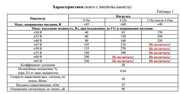

Посмотреть вложение 151160 хочу разогнать до таКого 390вт на 4 ома
без проблем, вполне реально получить и более, причём даже стабильно и без проблем в течении 3-5 минут, дальше деградация кристалла и кирдык.
Нужно ли оно тебе? А 300Вт при условии,что охлаждение будет справляться - вполне реально, и работать будет вполне хорошо и долго, но учти,что так будет на музыкальном сигнале с пик фактором 8db, а на синусоиде долго не протянет. На паяльнике уже обсуждался такой вопрос и при желании полистай там тему, самолично снимал более 180Вт на одной паре, но усилок прожил несколько часов и *пал смертью храбрых*, в даташите на транзистор указана максимальная мощность 150Вт, но для использования в усилителе рекомендуют с мощностями около 100Вт, так как это наиболее благоприятные для работы режимы транзистора.С другой стороны -всегда существует технологический запас прочности, но не стоит уподобляться китайским умельцам и использовать усилитель на пределе , не то что максимальной мощности, а на пределе технологического запаса.Так что настоятельно рекомендую не *разгонять по полной*, всё равно разницы в 90Вт ты не услышишь, при условии ,что это будут 300Вт и 390Вт, а усь спалишь. Подкинь ещё одну пару выходников и будет тебе 400Вт, версия ПРО выложена несколькими страницами ранее.
Спасибо, но я это всё понимаю, и просто выразился образно намекая на какую напругу будет БП. и Поинтересовался на какую мощность с такой напругой нужен БП.
пс
хочу разогнать до таЛого (т.е. до предела) 390вт на 4 ома
Ну никак ты не получишь 390 Ватт, хоть тресни.
Считаю: +/-60 вольт. Стабилизированный БП абсолютно без потерь). 2 пары транзисторов опущенные в жидкий азот(иначе моментальный перегрев кристалла)
В итоге получается 370 Ватт.
Боже да НЕ СОБИРАЮСЬ я выжимать эти 390Вт Вопрос не в этом не надо цепляться к словам. Спасибо.

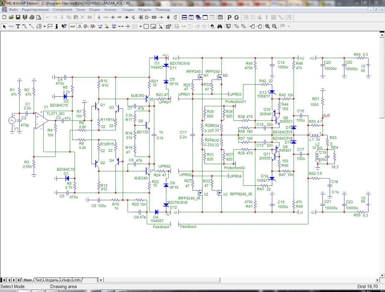

Давно слежу за этой темой, так вот уже закупил все детали и нашел схему на полевиках.Купил и их.Вопрос таков что лучше - биполярный или полевой выхлоп?
    109.8 KB · Просмотры: 1,379

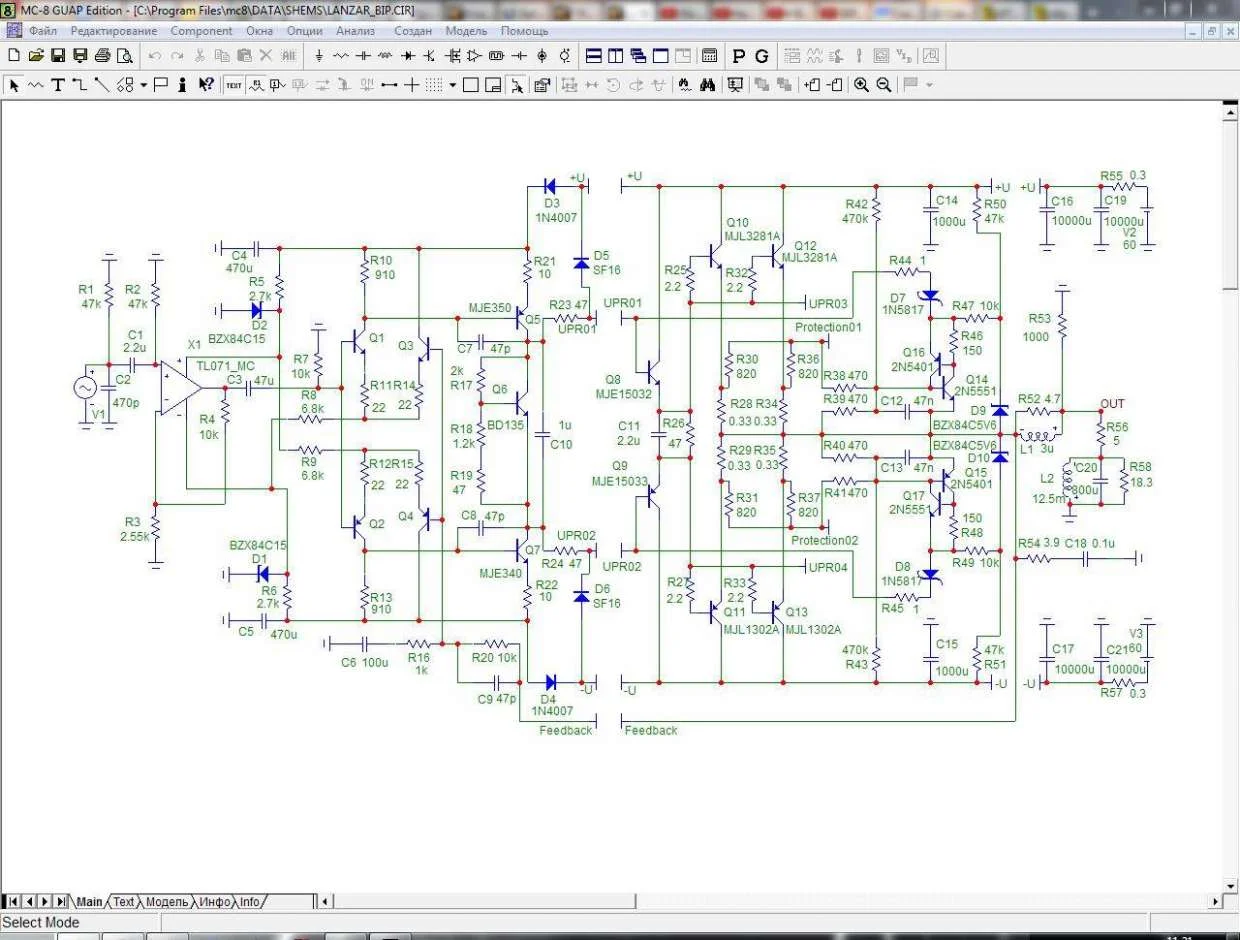

Оригинал схемы на биполярных.По расчетам программы разници нет,но полевики мне кажутся более надежными
    110.6 KB · Просмотры: 767
При моделировании в Proteus полевики лучше раскачивают,но склонны к генерации.У биполярников синус как то ровнее смотрится,но 30в на выхлопе не дают при +-50.
У биполярных напруга на базе зашкаливает за 6в на пике,а это мне кажется нехорошо,а полевику же это вроде не страшно?

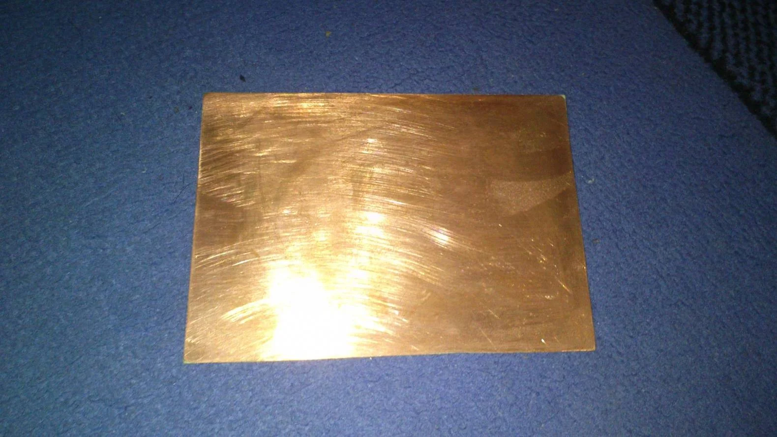

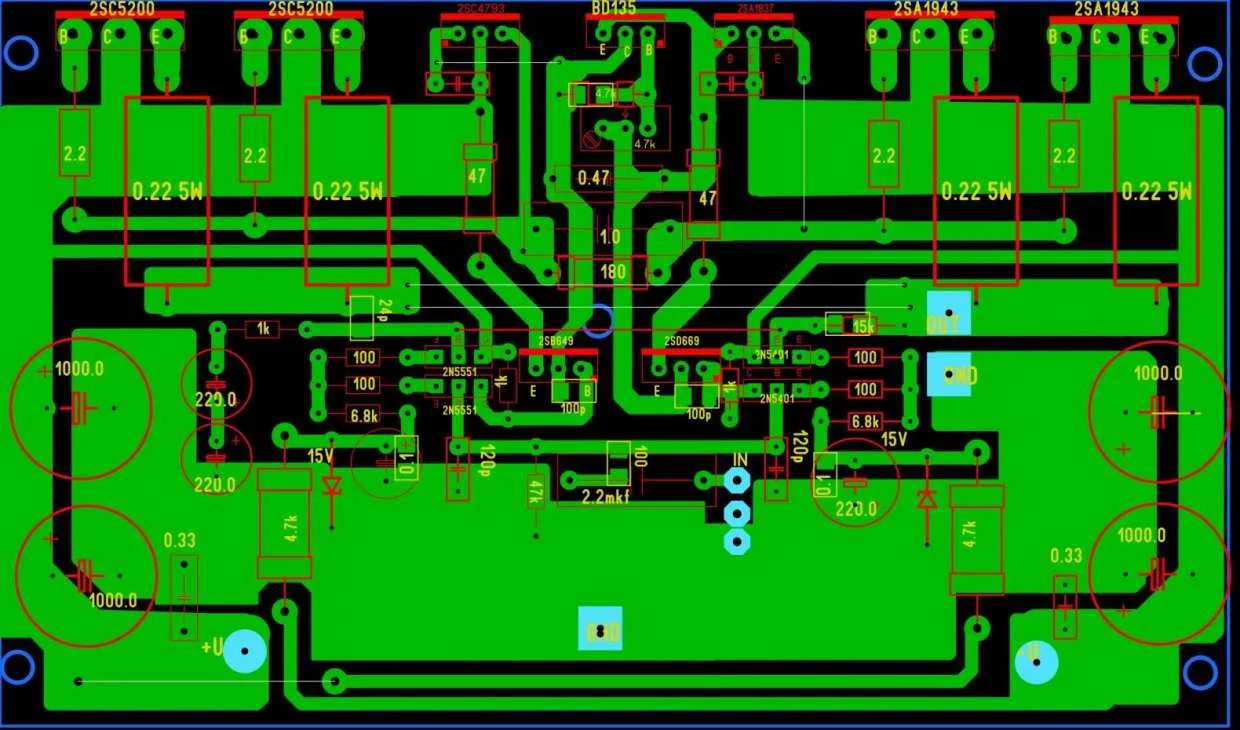

привет, все ни как не соберу этот усилитель, собираю для сабвуфера в машину, хочу чтоб валило как надо,так как времени нету, но уже питание импульсник сделал при 12В получается +46 -46 вот ( фото все позже скину)
ФНЧ я уже собирал проблем не возникнет, а вот сам усилок нет еще, так что прочитав все станицы этой темы не много заблудился с выбором печатной платы их несколько видов я так понял, вот у меня rar имеется по этой печатке делать?, либо по какой другой ПП, чтоб не возникло проблем потом? вот текстолит уже вырезал размер 13,3 см на 9,7 см, ну так что посоветуете? Спасибо.:tehnari_ru_509:

делай по этой печатке которая в архиве
Ваша печатка в архиве рабочая, сам собирал по ней. Но я бы выбрал вариант более удобной, с широкими проводниками
