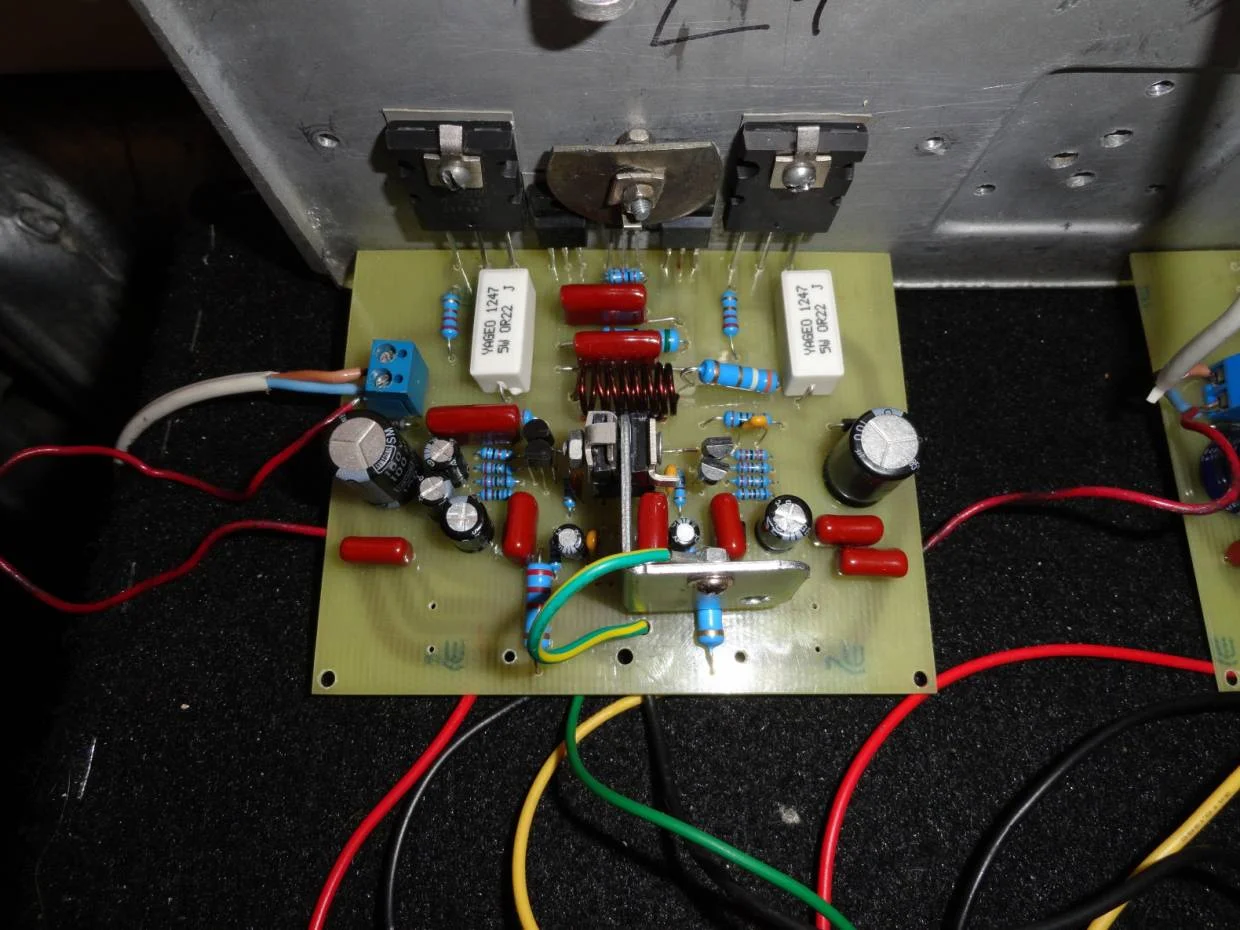

Собрал по схеме 2 платы, греются моментально выходные транзиситоры! В чм может быть дело?
фото со стороны монтажа и со стороны деталей выложи,проблем может многа (полярность,кз,не тот номинал,перепутал выводы транзисторов)вообщем ждем фото потом будем решать

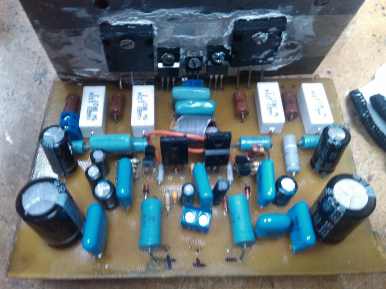

DSC00772.webp закончил сегодня Л.Мини и Ипп к нему

На эммитерном резисторе мерил 0,33В, резистор 0,27Ом, т.е. получается 1,2А ток, очень много, на предвыходном транзисторе тоже знакомый мерил напряжение 1 с копейками Вольт, говорит не в режиме работает, полностью открыт транзистор. Хотя усилитель работает, запускали музыка играет))) Но радиатор греется ужасно.

Так резистор на 1к уже на максимуме!
Или еще как выставить ток покоя можно? Только подстоечником! На интервалке подстоечник на 3,3кОм, да резюки у них 2 или 3 штуки по 100Ом, а у меня 1,кОм и 1кОм, делал все по руководству .
R15' поставь 2-3кОм или просто подстроечник замени на 3.3 должно помочь. на днях выставлял ток покоя в цепочке r15'-r15 получилось около 3.3кОм

Поставил R15" 10кОм подстроечник 1кОм, после работы 15 минут мерию на одном эммитере 100мВ, на 2х эммитерах 200мВ, многовато по руководству написано должно быть 30-40мВ

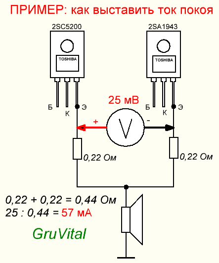

10кОм? как вы меряете ? без нагрузки? вход закорочен?
пример -
ток покоя.gif.

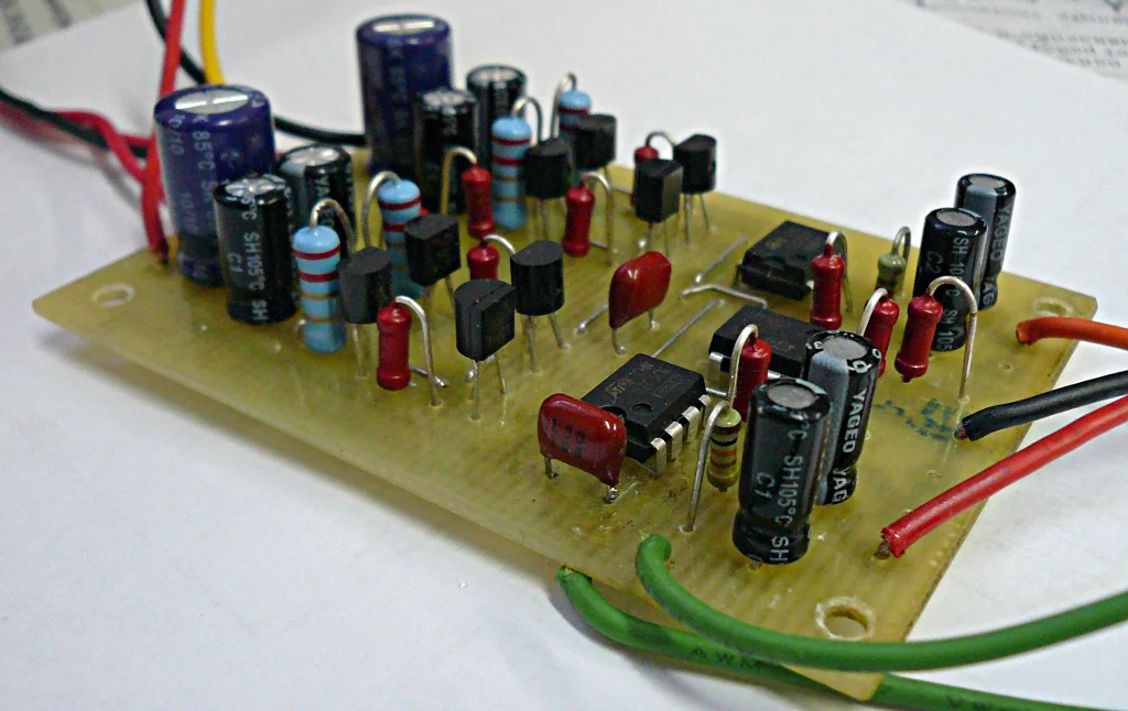

Советуют ПУ на TL071
так и меряю! но получается 200мВ на эммитерах транзисторов! может где то наминал не тот? но вроде перепроверил несколько раз, перемерил.
может и номинал не тот где-то. ток покоя не уплывает? попробуй лучше подстроечник увеличить
