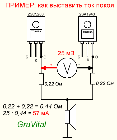

10кОм? как вы меряете ? без нагрузки? вход закорочен?
пример -

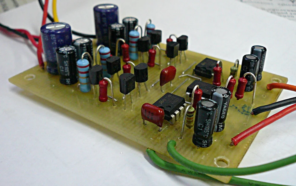

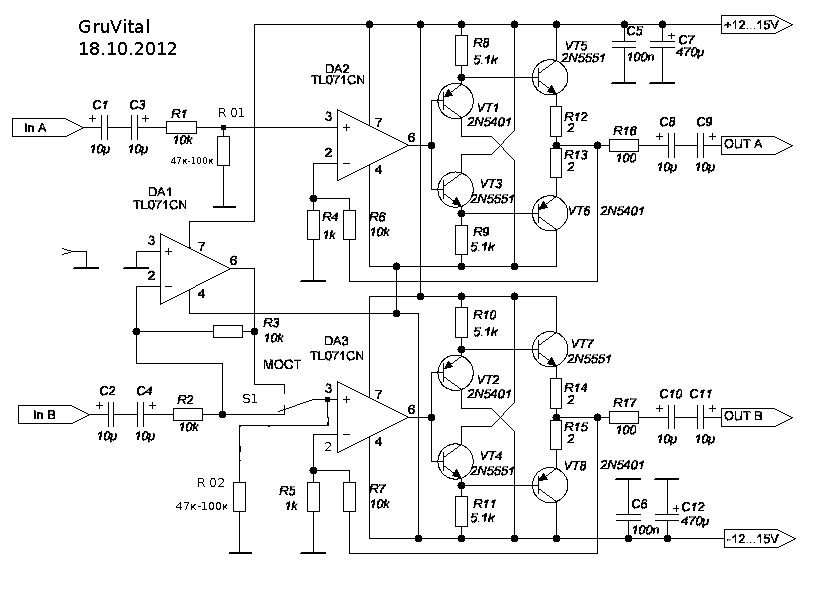

Советуют ПУ на TL071
Посмотреть вложение 175947Посмотреть вложение 175948
Чё то я как то не понял я педставлял ПУ по другому, чтобы были регулировки громкость, баланс. тембра.
