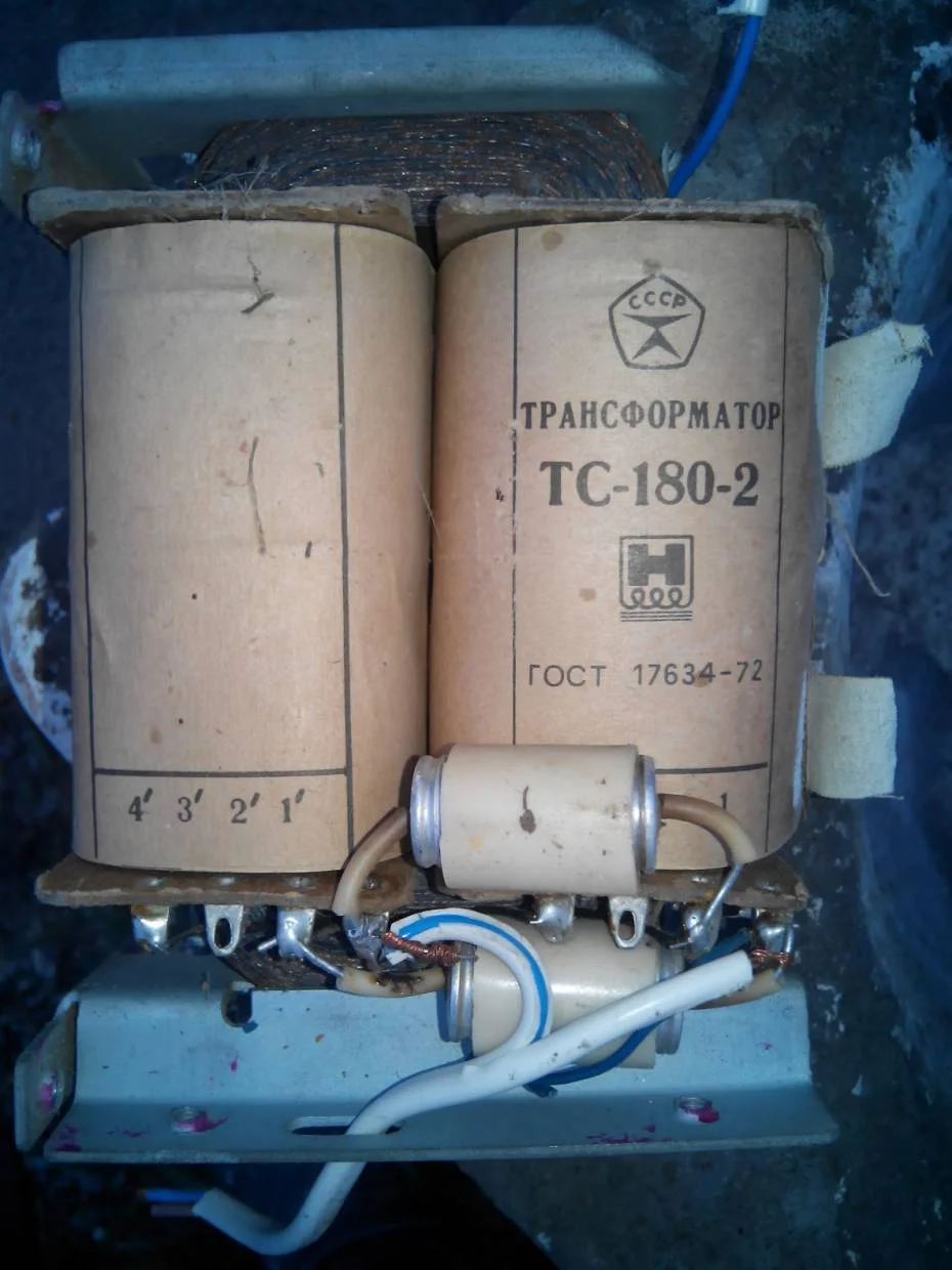

  может кому будет полезно.
Имеется трансформатор тс 180-2 со вторичными обмотками 43,5 в. и 0,38 а., допустим что кол-во витков этой обмотки более менее подходящее, но ток маленький для ланзара, каким проводом мне нужно намотать чтобы получить необходимое напряжение и силу тока, на два канала, и какая получится мощность?
    88.8 KB · Просмотры: 103
    86.1 KB · Просмотры: 92
    86.2 KB · Просмотры: 115
ТС-180-2: Т- трансформатор, С- силовой, 180- вторичная мощность в вольт-амперах (180В*А)
Обмотки пересчитайте на нужное напряжение
    76.6 KB · Просмотры: 217
Имеется трансформатор тс 180-2 каким проводом мне нужно намотать, на два канала, и какая получится мощность?
ПЭВ2 ф=1.0-1.3мм
92витка на каждой половинке.
в итоге получиться 28в-0-28в
после мостика и конденсаторов получишь +-35(37)в
смело снимешь 2*100Вт на нагрузке 4Ом
габаритная мощность трансформатора превышает 400Вт, а вот обмотки рассчитаны на номинальную мощность всего 180Вт, но кратковременно трансформатор даже на этих обмотках способен отдавать мощность близкую к габаритной, так что даже синусом можно выжать желаемые 2*100Вт на 4Ом (но не увлекаться,- только для теста).
ПЭВ2 ф=1.0-1.3мм
Спасибо за ответ, а если напряжение сделать больше, мощность усилителя увеличится?
да увеличиться, но при условии,что ты на вход подашь более высокий по уровню сигнал, например при +-35в подать на вход 0.72в то получим 100Вт, если при напряжении питания +-60в подать те же 0.72в, то снова таки получим 100Вт, а если подать 1.5в то уже получим 400Вт(но это уже экстрим, выше 300Вт лучше не лезть, там уже свои *прелести* начинаются)

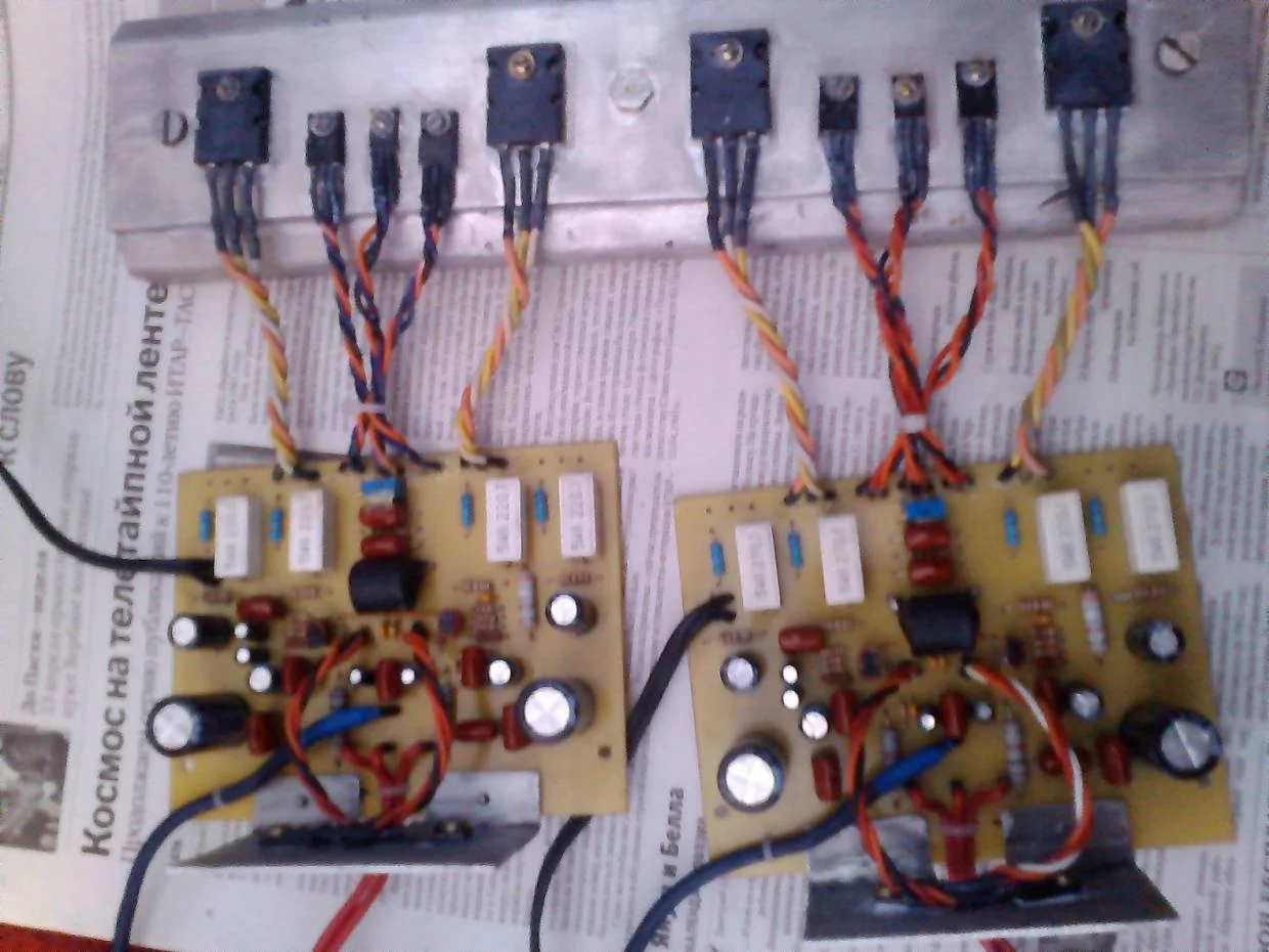

Здравствуйте,уважаемые форумчане!Собрал 2 канала ланзара.Завелись сразу-на первом канале-1,5 мВ, на 2-м 3,6 мВ.постоянки,ток покоя пока выставил 30мв(пока необзаведусь хорошими радиаторами), скажу,доволен в своем успехе.Мощи много,но вот в звуке разочаровался,может слуха нет,только сильно не пинайте,может я виноват,для этого и написал на форум: источник ДВД, колонки Импульс -50(по 8 динамиков 10гдш-1-4 в железной карзине),подключал на прямую без регулятора громкости,но шумов не наблюдалось вообще-основные недостатки-много верхов,отсутствие серидины и бас какой-то непонятный,хотя по отзывам наоборот он переплюнет любую TDA.На этих же колонках играет TDA7294 MF1 изумительно(покрайней мере для меня).Может БП виноват-(36 вольт по 4 банки 6800 мкф для стерио,на выходе 3,3 мкф пленка на плечо-может она виновата, срезает частоты?tehno015).Выпаивать просто-так неохота-дорожки в БП усиливал медной проволкой и паял тугоплавким оловом(высокой температуры плавления),вообщем жду совета...
    103.7 KB · Просмотры: 606
    98.2 KB · Просмотры: 724
    63.3 KB · Просмотры: 323
1. Не возбуждается ли усилитель после подачи сигнала? Осциллоскопом посмотреть бы.
2. Конденсатор на входе усилителя (те три штуки, которые образуют С1). Правильно ли включены электролиты (встречно)? Я бы их вообще одним неполярным на 10мкФ заменил (электролиты).
3. Конденсатор С7 в обратной связи. Тоже, как включены электролиты.
К сожалению, осциллографа нет.Сейчас на работе нахожусь,завтра постараюсь все перепроверить и сообщить, что напаял,на фото ничего не видно.Еще забыл сказать,когда спаял и запустил-VT5 и VT6 грелись до 70 градусов на обоих каналах при 36 вольтах,резисторы на них по 11 ом(r16,r18).Решил их переместить на большие радиаторы,усилил оловом дорожки,заново промыл плату в ацетоне(до этого промывал в бодяженном спирте-может где и были сопли)-и о чудо, выше 30 гр не греются сейчас,хотя сомнения что так радиаторы хорошо рассеивают тепло, ведь они в пластмаске и термодатчик к ним непосредственно цеплялtehno015
Вот первоначальный вариант:
    118.6 KB · Просмотры: 736
Нет, это заслуга именно радиатора большей площади. У тебя раньше были с почтовую марку, считай, вообще не было. В принципе, при площади 30 кв.см. на два транзистора, нагрев был бы градусов 40-45, а сейчас у тебя около 80 кв.см. , так что ничего удивительного.
Все перепроверил-правильно впаял.Тем более, сейчас видио подробное есть,как и что, в какой последовательности впаивать.
Подпаял снизу на вход пленочный конденсатор,как Вы посоветовали,только на 3,3 мкф-и о,чудо,
ВОТ ЭТО МОЩЬ,ВОТ ЭТО ЗВУК...:dog:tehnoyxi
Китай, хоть и новые детальки,резисторы проверял,транзисторы подбирал,а конденсаторы незнаю как проверить,при этом, что сабака была зарыта в обоих каналах,никогда бы неподумал...
Пощел доделовать ИИП, чтоб мощи побольще снять:nasos:
Большое спасибо:trio:
