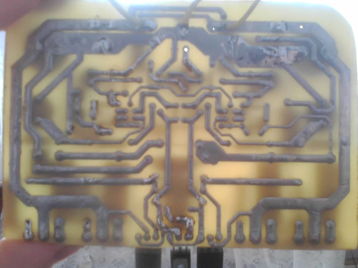

Подскажите что может быть ток покоя при включении начинает расти и не останавливается. Подстроечный на максимальном сопротивлении. Транзисторы греются сильно. Играет хорошо только иногда проскакивают как бы щелчки. Играет ланзар на сабе.
ещё очень греется Vt5 Vt6
Резисторы 10 омные менял на 22 ома?
Ток драйверов какой?
Ток выходных какой?
Цепь регулировки тока покоя проверить и прозвонить.
Совсем разорвать цепь регулятора тока покоя попробовать.
Увеличить добавочный к переменнику попробовать.

У меня было так же. VT7 - BD139 проверь или замени.
Да не нужны они там.
Тут экстрасенсов, способных по фото характеристики определять, нет.
А вообще, ты как-то не в ту степь идешь. Схемы проверенные, бери и собирай. А ты все пытаешься чего-то намудрить. Горе от ума, том второй!-)

В чем проблема перенес все детали своего ланзара на новую плату так как та отжила свое начали отслаиваться дорожки,поменял только конденсаторы не электролит,и теперь на выходе постоянка 6 вольт в чем дело? в подстроечном может? от вот такой (см. фото) 1ком и ещё с13 у меня не 33р а 474 не помню на сколько он но на старой плате работал а вот подстроечный я новый покупал раньше стоял обычный железный на 1,5ком

Советую посмотреть видео о сборке ланзара там почти все детали разжеваны. какая за что отвечает.
