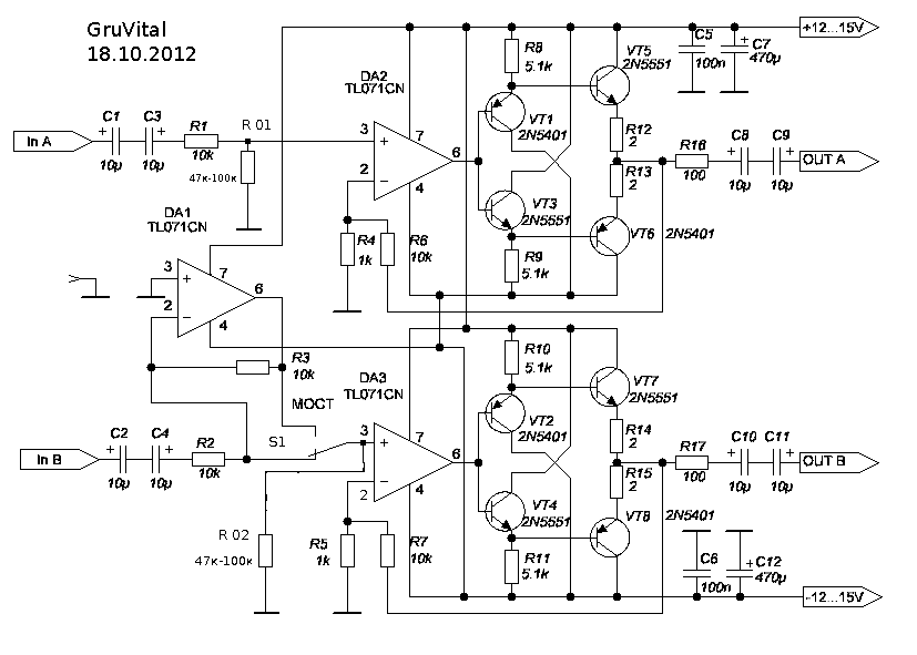

можно ли вынести vt5/6 на общий радиатор?
Спасибо буду пробовать.плохой тепловой контакт, заменить R15* на 2.2к(2-3к) крути подстроечник пока не выставишь 60-70мА,если не дотянешь до этого, то можно будет уменьшить номинал резистора.Проверь транзистор термостабилизации, наиболее удачно получается с отечественными кт815, импортныеBD чаще менее чувствительны в этом отношении.

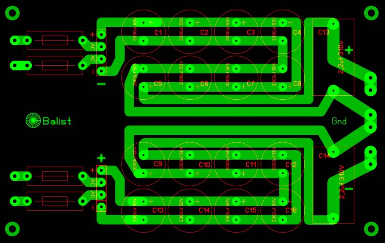

DTS Вы бы не могли посмотреть... Такой вариант питания Ланзара подойдет?
вполне...........
дтс а что ужастного?и почему предохранители во вред?тоже самое что поставить перемычку,плата конечно замудренная но работать будет не хуже обычного бп
предохранители при пуске сгорят, ток большой при зарядке конденсаторов, дорожки на плате слишком тонкие и загзагами, получаем паразитную индуктивность+падение тока на проводниках, в результате толку от хороших конденсаторов мало.
два мостика тоже не особо нужны, лучше поставить один на 35а-50а,стоит совсем не много, а польза огромная, например кврс35*** или 50***.
предохранители ставим на выходе, так как надо в случае пробоя одного или нескольких транзисторов-разомкнуть цепь,чтобы не было возгорания.Ток при этом будет близким к максимальному выдерживаемому предохранителем, например для УНЧ 100Вт на 4Ом такой предохранитель 3а, для 200Вт 5а, а в момент зарядки конденсаторов ток может достигать 30-50а.
+10500,этт точнопредохранители при пуске сгорят, ток большой при зарядке конденсаторов
