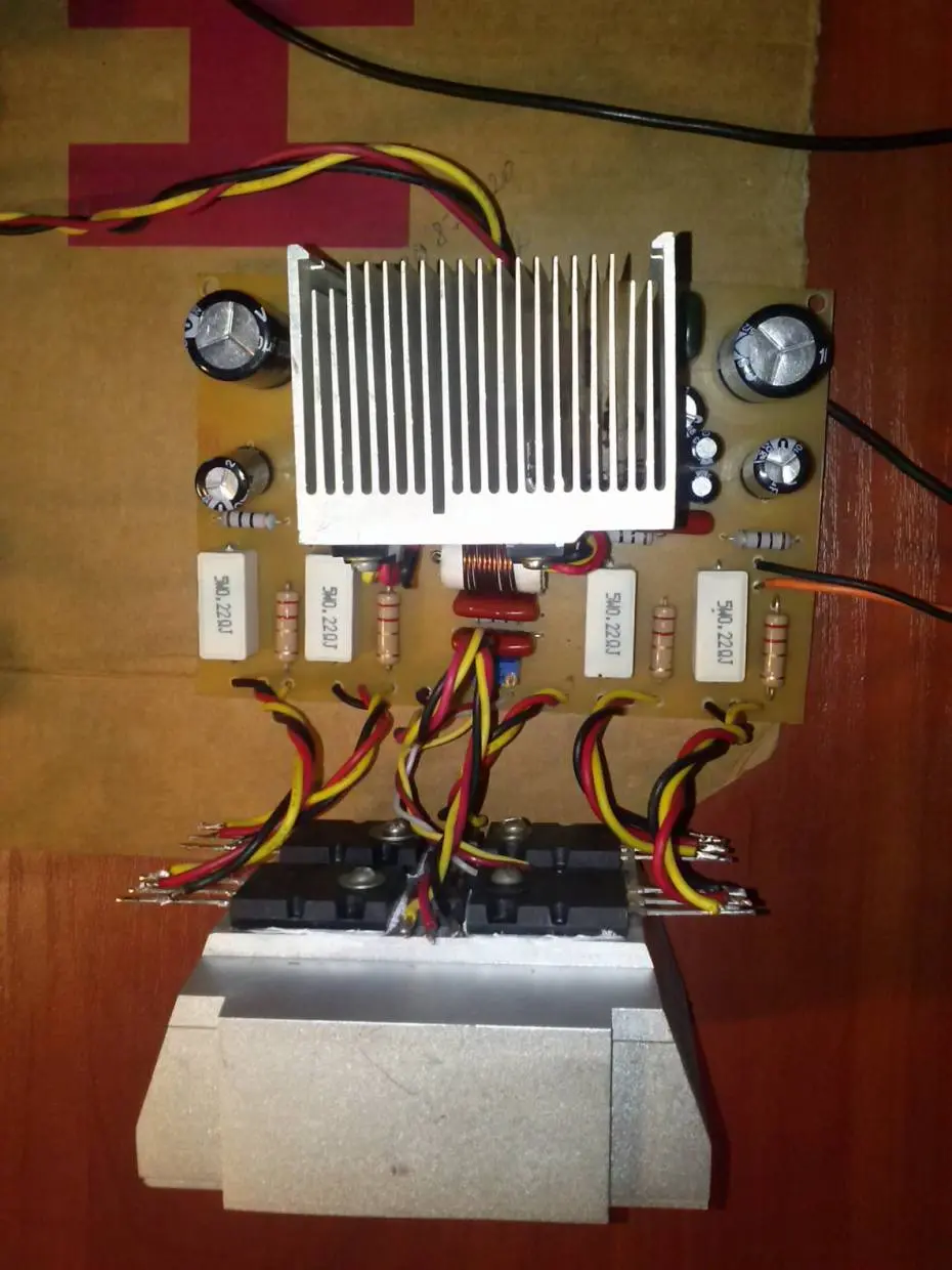

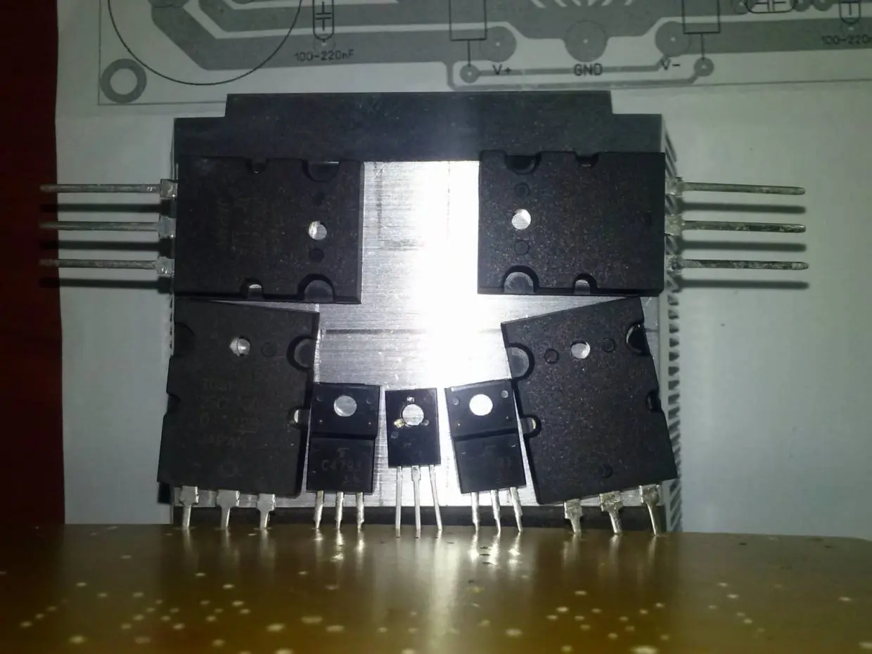

Добрый день! Возник такой вопрос: Стоит ли ставить две пары выходных транзисторов при питании +-50В, на сколько примерно увеличится мощность или оставить одну. В описании написано что мощность с двумя парами при +-45 увеличится на 3-5 Вт.

если нагрузка 4Ом то ставить однозначно,читай описание внимательнее.
При высоком напряжении питания и низкоомной нагрузке вторую пару ставят не столько для повышения мощности, сколько для облегчения работы выходников. Нагрузка по току снижается вдвое, тем самым возможность выхода выходников из строя практически аннулируется.
Спаял пока один канал, заработал сразу без проблем. Запитал усилитель от переделанного ТС-270 первичка в два провода диаметром 0,5-0,54мм где-то 660-700 витков, вторичка в два провода диаметром 1,5мм, ток холостого хода трансформатора 25 мА, на выходе трансформатора 25В переменного напряжени, питание вышло +-33 В.

с таким питанием и двумя парами выходников можно смело на 2Ом использовать, снимешь около 200Вт
p.s.вентилятор повесь на кусок алюминия амдешного.
вентилятор само собой и напряжение еще хочу поднять до +-50В
Помоему перебор с радиатором для двух транзисторов, на плате которые, а вот для ВК, радиатора маловато будет!
