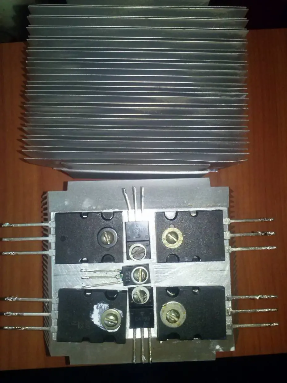

Снова сгорели выходные транзисторы и резистор на 51 Ом, уже 200 грн в никуда. Выставил ток покоя 35 мВ, немного поработал попробовал радиатор теплый, нажал на паузу смотрю 70 мВ, включил кулер для обдува при этом подал на него такое напряжение чтоб он только закрутился, смотрю ток покоя сразу упал до 20 мВ, при этом радиатор почти такой же температуры как был до этого, выключил обдув опять ток поднялся до 70 мВ и растет дальше, поднялся до 110 мВ смотрю дымится резистор на 51 Ом, выключил питание но уже поздно. Трогаю транзисторы теплые. Собирал до этого Ом-марк так у него радиатор грелся градусов до 80 и все нормально. Думаю что это из за радиатора из за того что у него слишком густо стоят ребра.
ты выкладывай фото, информативнее будет, а то может ты грелку через номакон прикрутил и теперь выходники переводишь, а может и сами выходники поддельные.поставь вместо тошибы ниши кт818г и кт819г в пластике, или даже кт817г и кт816г они стоят не дорого, да и посути их можно выпаять из старого хлама, для проверки их хватит, например с пары кт819г и кт81г ,смело можно снимать 60Вт, а с двух пар уже до 120Вт без проблем, но для тебя хватит и одной пары поставить, потэстить , так что не отчаивайся, раз усилитель у тебя работает не так как надо, значит где то скрылась причина, которую ты просто не замечаешь.У усилителя то стабильность *железобетонная*,главное правильно собрать и немного подумать при настройке.
При подключенной последовательно ТР лампочке все нормально работает. И тоже самое когда включаеш обдув ток покоя сразу уменьшается, но если радиатор начинает сильнее охлаждаться то ток растет. Вот так закрепил транзисторы. Всетаки думаю это из за радиатора ил из за того что слишком близко стоят транзисторы. Так и сделаю буду в городе куплю КТ818 и КТ819. Но усилитель мне понравился звучит класно, гула в колонке нету даже при висячем в воздухе входе, и наконецто я им раскачал свои С90, Ом -марк с ними не справляется. И вроде когда грелку прикрутил на сверху на выходной транзистор то ток както стабильнее был

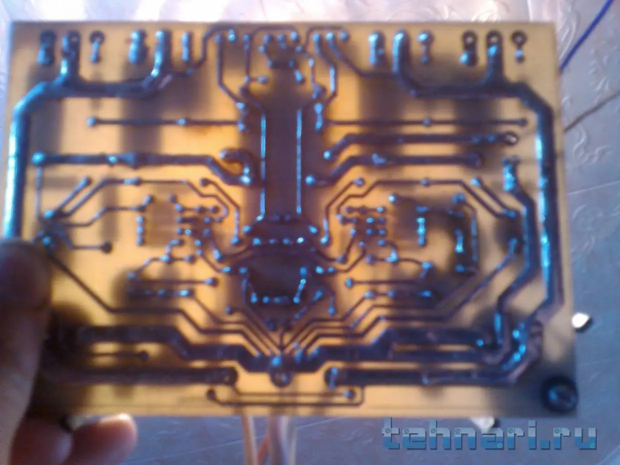

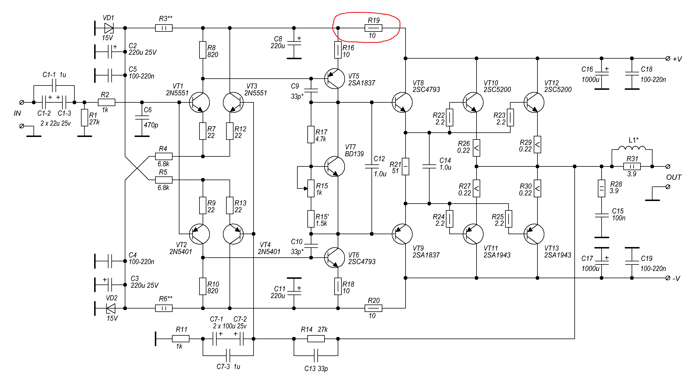

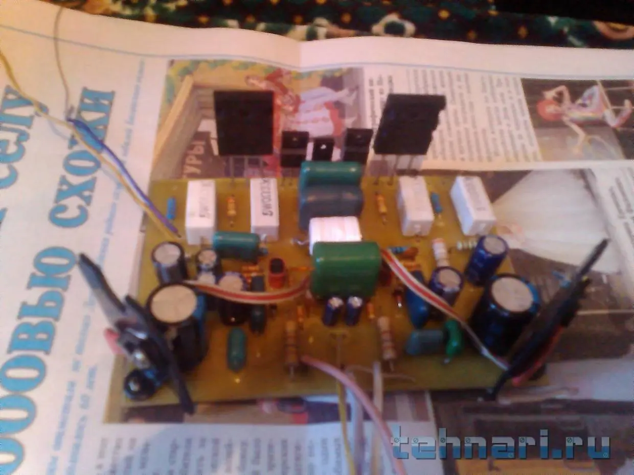

Собрал ланзар на напряжение -+60 вольт.Впаял одну пару транзисторов и проверил при напряжении -+35 вольт-контрольная лампа в первичке трансформатора горит.
При прикосновении к транзистору мультиметром 2sc5200(для проверки его исправности) в колонку идет скрежет(хлопки)(при выключенном питании)Выходники живые.
R3, R6 надо менять под нужное напряжение -+35 вольт?
(соплей нет, проверял все детальки,плату промыл-уже не новичек),где рыть?
Фото ужасное
    51.5 KB · Просмотры: 292
    54.4 KB · Просмотры: 271
Проверка без радиатора проводилась?
Нет,с радиатором.Сразу вспыхнула лампочка при включении и начал искать ошибки в монтаже (снял его-текстолит сейчас плохой - отрываются дорожки на транзисторах...)
Подстроечник не пробовал покрутить? У меня так всегда было при первом включении после сборки, лампа горела. Начинал крутить и лампа постепенно гасла, а потом уж и ток покоя выставлял
Не успел покрутить, начал дымиться резистор R19 и малость почернел(может еще и дымился R20 не стал дальше экспериментировать-отключил).Сабрал 5 ланзаров-этот первый не запустился:tehnari_ru_837:

VT5 VT6 случайно не попутал?

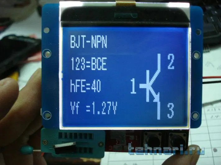

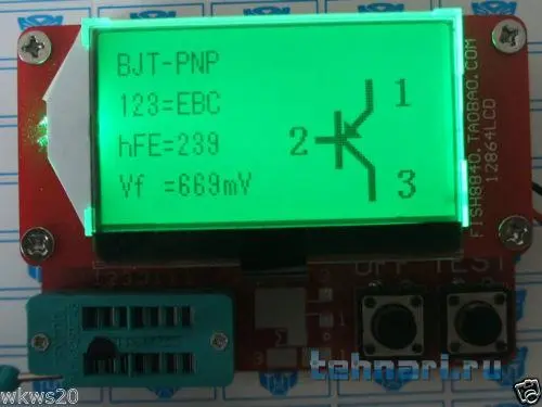

Нет, не перепутал.Начал сверять по старой рабочей спаенной плате ланзара-обнаружил, что цоколевка т-ров 2n5551 и 2n5401 -не совпадают на 90 градусов у обоих пар.А я грешил на прибор(и на китайцев), когда подбирал коэф. усиления-выпаял проводки с прибора и наугад тыкал пока не подобрал правильные ножки:nasos:.Эти пары транзисторов выпаял с какого-то старого телевизора.Как может быть такое?tehno015.Завтра буду пробывать перепаивать

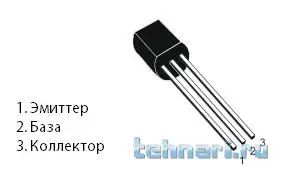

да,действительно т-ры 2n5401 и 2n5551 имеет базу на 3 ноге.Эт не проблема,а как определить,где Э и К?
