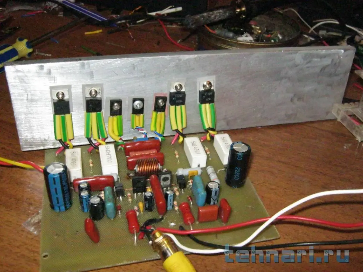

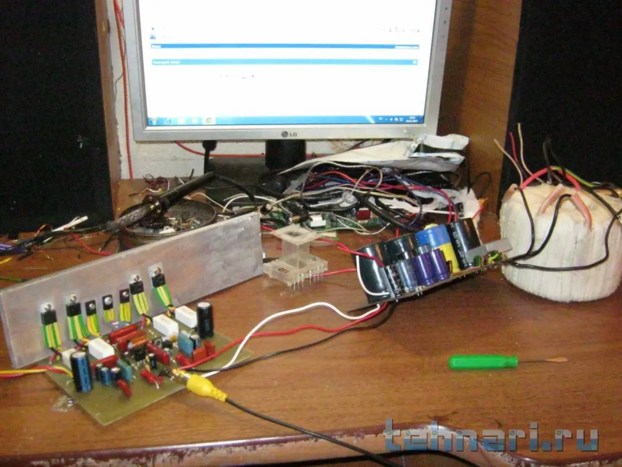

молодец, только номакон не лучший выбор, настоятельно советую использовать слюдяные прокладки.
слюды нет в магазинах.номакон пока закрепил для запуска.а так использую пакет для запекания в 2 слоя промазанных ктп8
второй пошел 2 пары все теже -+30.и боковая стенка(радиатор) от нового усилителя.PINK FLOYD 40 минут на всю шишку (4 ом)температура около 65 градусов (экстремально) но усил делается с учетом что будет играть на 8ОМ и максимум 35Вт. так что пойдет. ТП 25мА постоянка немного большая(с учетом того что у меня на тошибах по 4мВ а на втором 7мВ) 33мВ и второй 28мВ. пробовал -+40 хлещит посильнее но и греется соответственно.
p.s усил нормальный с учетом того что на него я потратил совсем ничего 10$.да и мое мнение он уделывает шушурина как по громкости так и по качеству.

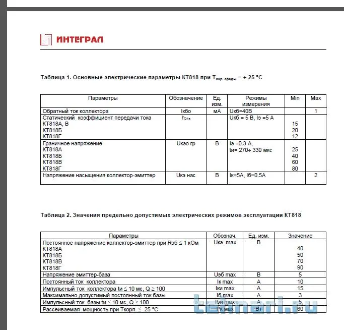

вот возник у меня вопрос.кт818г+кт819г транзисторы 100 вольтовые следовательно усилитель можно питать -+50.но кристалл разрушится не успев отвести тепло.значит при использовании нагрузки 8 ом и напряжении -+40 должен хлестать порядочно при этом греть огромный радиатор так я понимаю?
опыт был я запитывал +-43в 4ом(резистор)источник генератор 1кГц у меня стояли 818в+819б работал отлично около 30 минут только нагрев был конкретный при этом мощность до клипа 135Вт.
Радиатор всегда лучше брать с запасом, с одной пары в пластике смело можно снимать 60Вт, с двух пар 100-120Вт(при условии достаточного охлаждения), напряжение коллектор-эмиттер хоть и 100В, но при нагреве это напряжение снижается и больше +-40в(80в) уже не желательно подавать.
При питании +-40в на нагрузку 8Ом будет около 80Вт, так что всё в норме, даже небольшой *запас прочности остаётся*
Нельзя. Выходишь за ОБР
ты хоть цитируй правильно, а то совсем глупости получаются. Вед сказал же что так поступать нельзя, а из твоего поста получается обратное.:cebur:
Блин тебя процитировал,хотел другой пост. Извини. И не пугай больше чебурашкой :tehnari_ru_211:

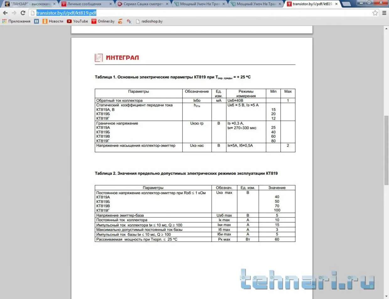

    49.1 KB · Просмотры: 425
Отечественных производителей пора расстреливать за вранье.
ну почему же вранье?819г предельно допустимое значение 100в а номинал 80.для кт 818г 90 и 80.следовательно усилитель можно питать -+40 но с хорошим охлаждением.
несколько постов выше я писал как проводил я испытания усилителя на этих транзисторах
Эти транзисторы я больше 20 лет не покупал. Совковые запасы еще не кончились, купил по случаю по 100 шт по дешевке. Втыкать их даже под 80В никогда желания не возникало.
