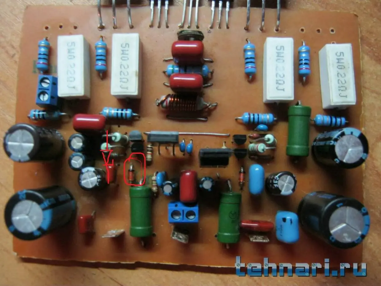

нашел один косяк р8 и р10 разные один на 820 второй на 595 возможно ли из-за этого?
я думаю нет.играть в любом случае должен.а вот постояннка на выходе будет большая.покажи что у тебя со стороны деталей?
постоянка на выходе порядка 250-300mV подожди сейчас через 10минут скину фотик заряжу
постоянка большая.но не критично работать долщен
и ещё играть то он играет но на хрипит,на 3% громкости хрипов нет начинаешь прибалять и сразу начинает хрепеть в так музыки

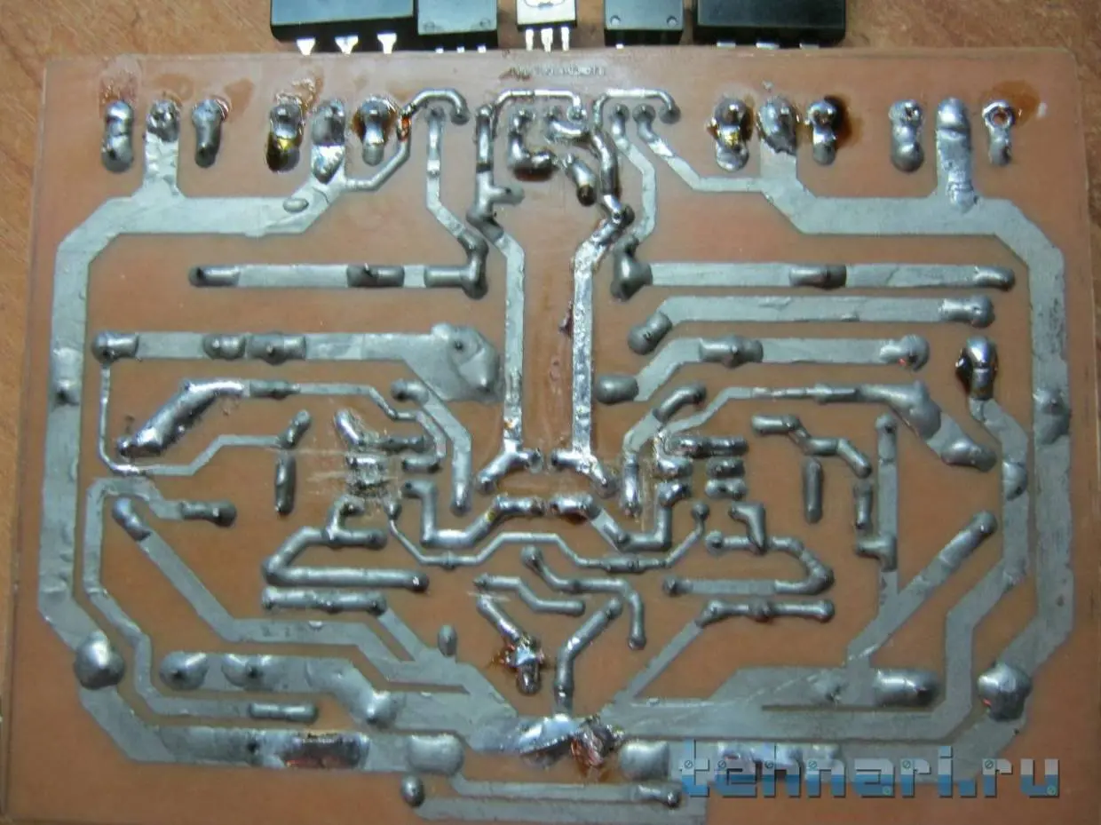

кидай фот посмотрим.у меня была такая тема я неправильно оконечники впаял(когда собирал на совке)

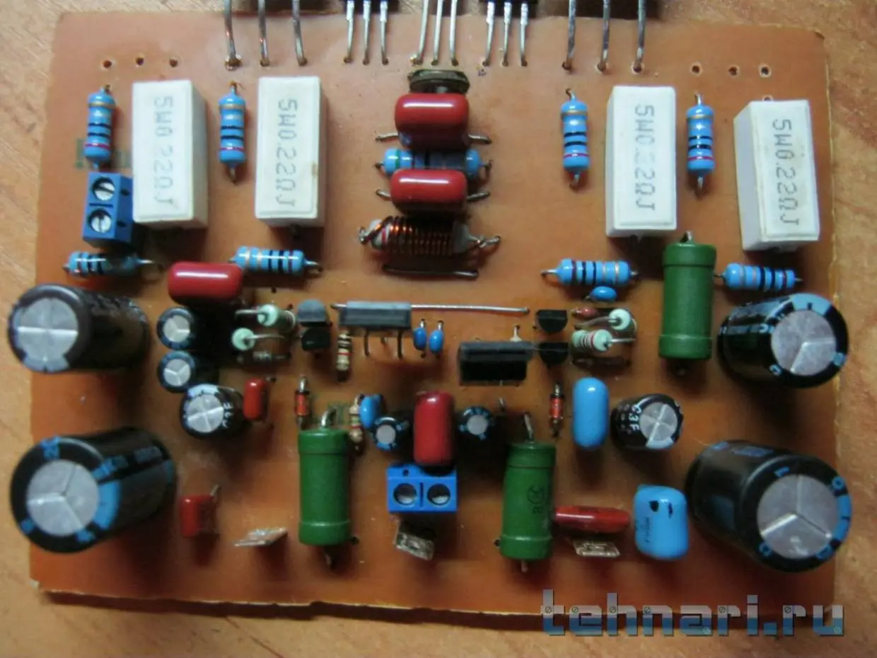

и ещё когда дотрагиваешься до VT5-VT9 то усилитель как будто отключается и начинается тук-тук-тук,дотрагиваешься до выхлопа или до электролитов по питанию(сверху там экран наверное) фон немного исчезает,сейчас немного зарядится и нафоткаю,так же пробовал 1 пару включать и менял их разные ставил одно и тоже,сейчас стоит одна пара

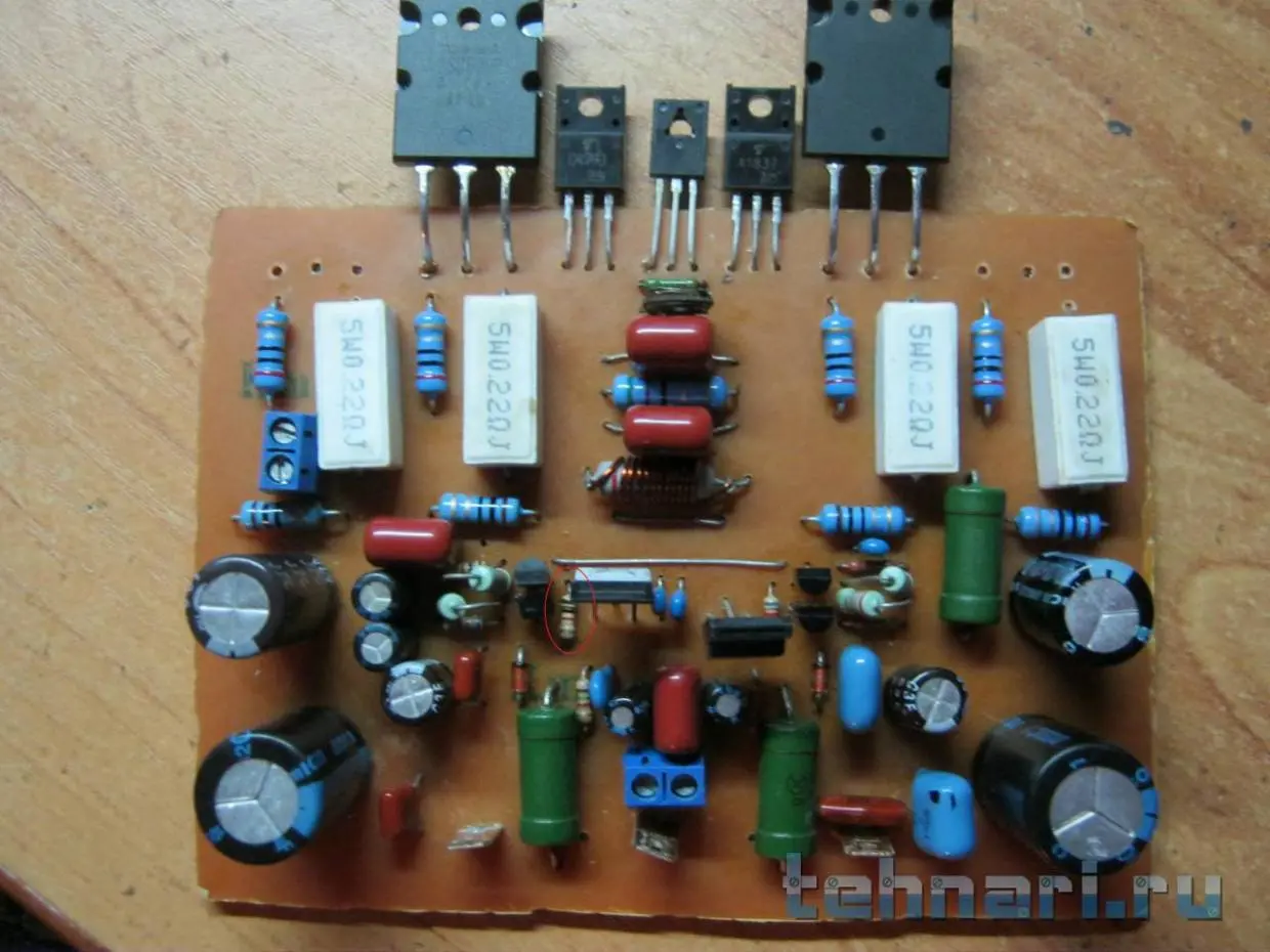

вот фотки,отметил резистор который 595 ом вместо 820 ом

стабилитрон запаян не верно
    60.8 KB · Просмотры: 212
и на радиатор это все дело посади а то уложишь транзисторы
спасибо,хотя плату сегодня весь день мутузил и ничего кроме резистора не не нашел а из-за него может?
про радиаторы я знаю просто я привез его чтобы от преобразователя попробовать завтра увезу дальше делать
резак тоже поменяй.
p.s что б не было ****,,жу собирай по чертежу.
огромное тебе спасибо очень помог играет отлично
запустил?
у меня с последним траблы были.все впаял правильно а не играл пока тестером в стабилитрон не тыкнул. увидел 0 и сразу пошел искать.отпаял стабилитрон прозвонил целый запаял назад перевернул плату и увидел соплюшку.вот и все причина
да запустил все отлично tehnoyxi
