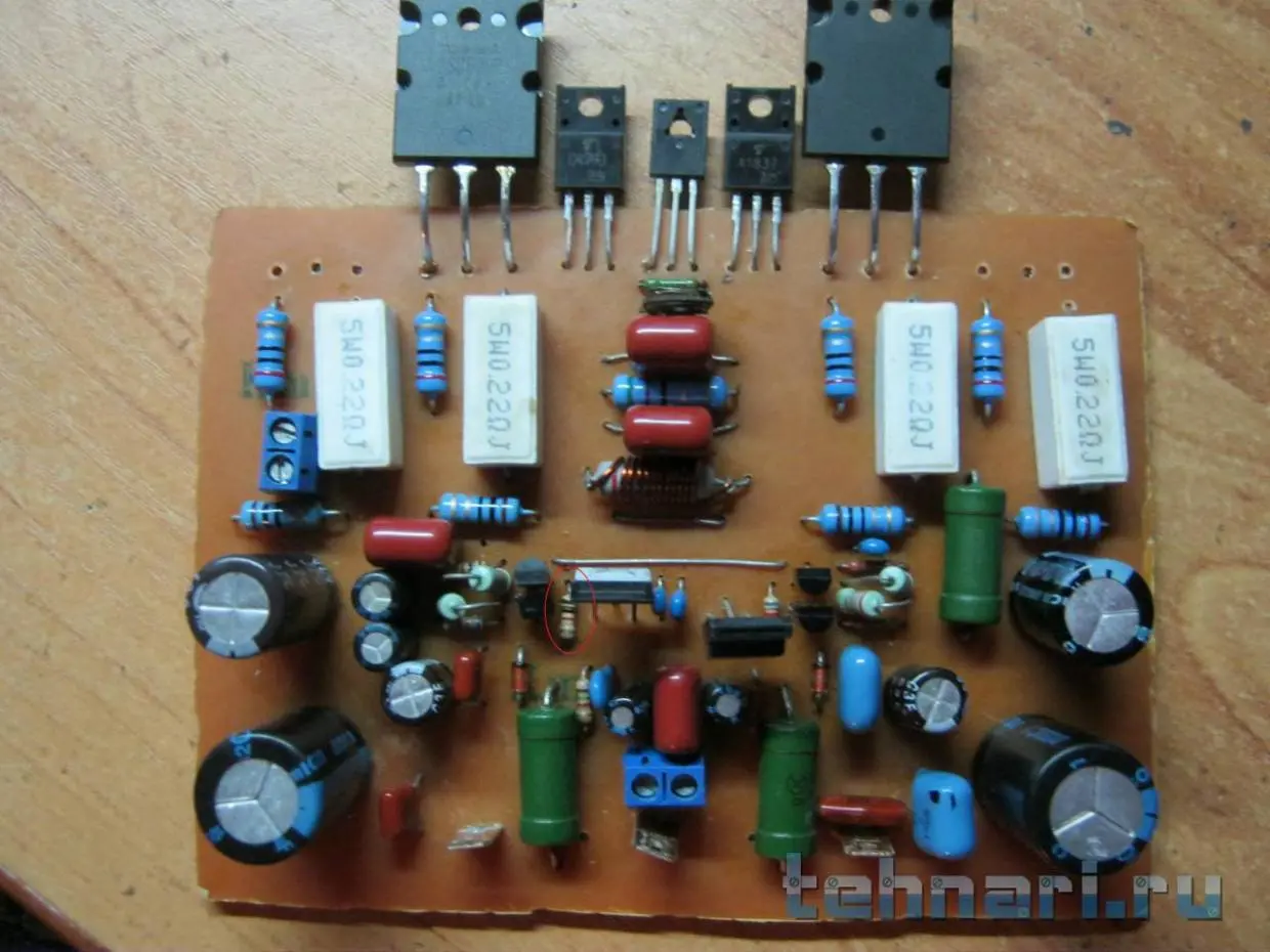

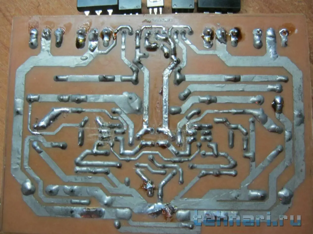

народ в чем проблема ланзар на 2 парах преобразователь от дреда вторичка 65 вольт 3х0,8мм когда в машине включаешь баса очень мало,д и музыки не очень уж многа,в чем может быть проблема?(диод уже перевернул)
    67.1 KB · Просмотры: 143
    68.9 KB · Просмотры: 163
дело в том что для того чтоб раскачать усилитель необходимо подать сигнал на вход 1В.на сколько мне известно линейный выход магнитолы не дает такой сигнал.итог нужен предварительный усилитель.
а бас может пропасть из-за того что динамики подключены противофазно.
да один динамик подключен +на + .-на -
а второй наоборот+ на-

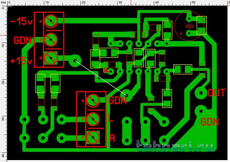

а если собрать какой нибудь унч типа тда2822 или что то в это роде?подойдет или какой посоветуешь фнч размеры как можно меньше не смд
для саба я пользуюсь этим фильтром.
  • SUB.rar
    SUB.rar
    28.1 KB · Просмотры: 89
неее это слишком большой
вот этот попробую собрать на смд изменил под свои размеры
