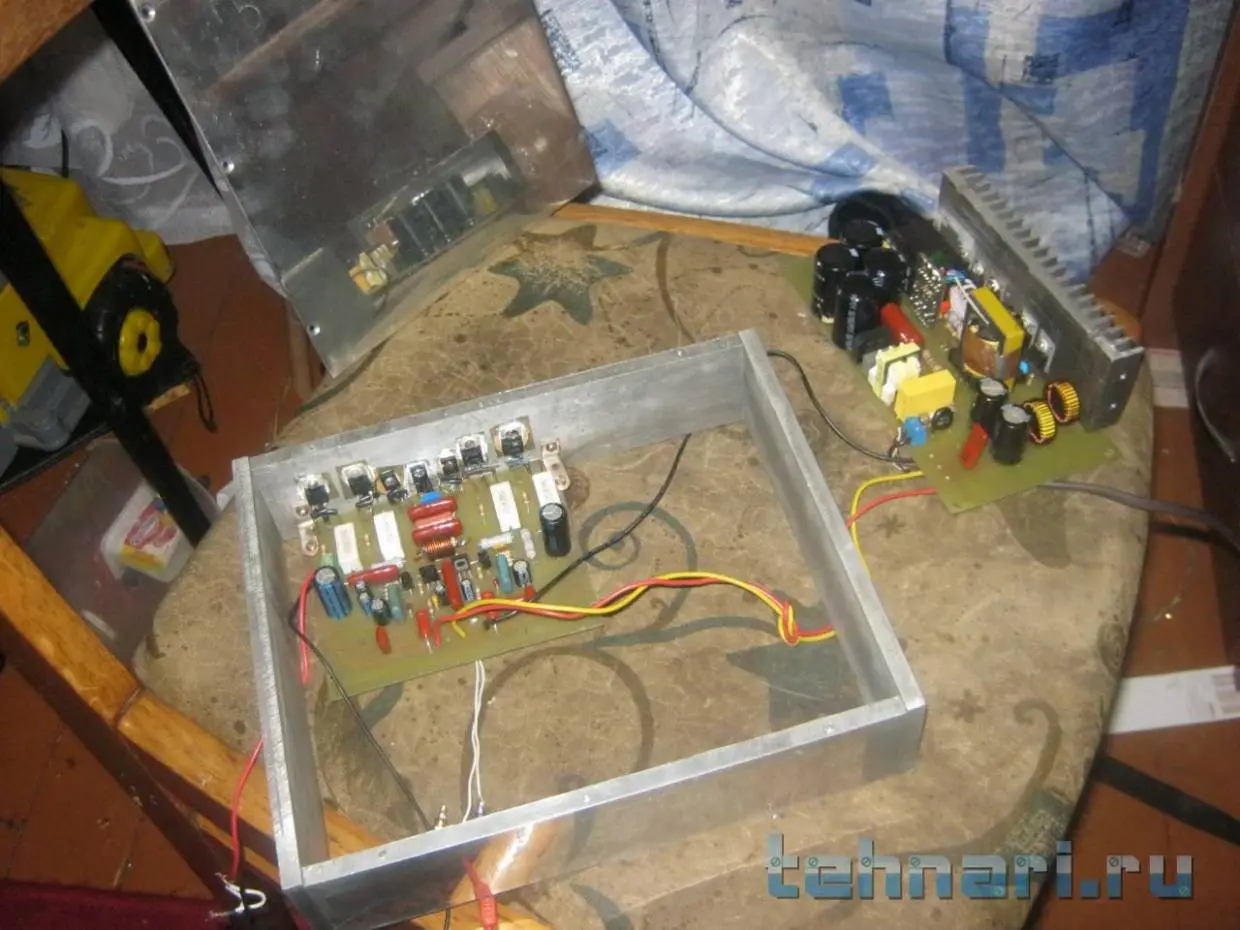

вот что имеем на данный момент.один канал уже стоит второй на подходе.сегодня собрал иип. погонял усилитель с ипп завтра буду крепить в коробке.

Блин Илья! Серьёзный у тебя ИИП тоже хочу сделать не поделишься инфой?
Спасибо! Сейчас смотреть буду!
после неудач с ir253 попробовал собрать этот.скажу что этот лучше по всем параметрам.собрал уже 2 и все как часы работают.первый работает с ланзаром 2 канала с 2мя парами.
Так не добил 253? А этот по какой схеме?
IR2153 по схеме Сергея из статьи Azziop.и с кота по иип для новичков.

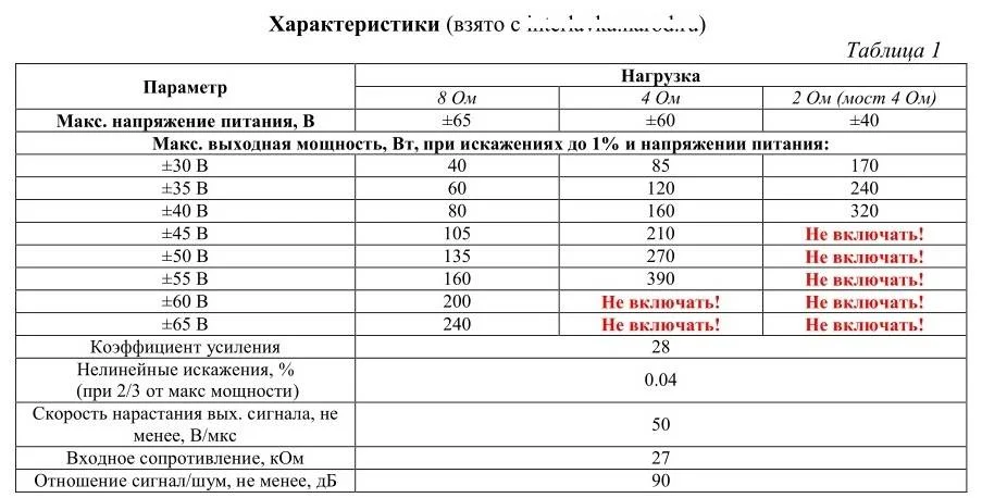

Скажите, какая у него мощность с одной парой выходников при питании 40В? Не нашел такой информации.
в faq по ланзару на схеме,нет так.
При напряжениях питания ниже ±45 В (8 Ом) и ±35 В (4 Ом) вторую пару выходных
транзисторов (VT12,VT13) можно не ставить! При таких напряжениях питания получаем
выходную мощность порядка 100 Вт, что для дома более чем достаточно. Замечу, что если
при таких напряжениях все-таки установить 2 пары, то выходная мощность повысится
совсем на незначительную величину порядка 3-5Вт. Но если «жаба не душит», то с целью
увеличения надежности можно и 2 пары поставить.
p.s в моем ланзаре при питании +-42 у меня 2 пары транзисторов.просто я не ставил защиту.

Т.е. если мне ватт 80 на 4Ом достаточно, то при питании 30В могу обойтись одной парой?
да.с одной парой ватт до 100 будет.

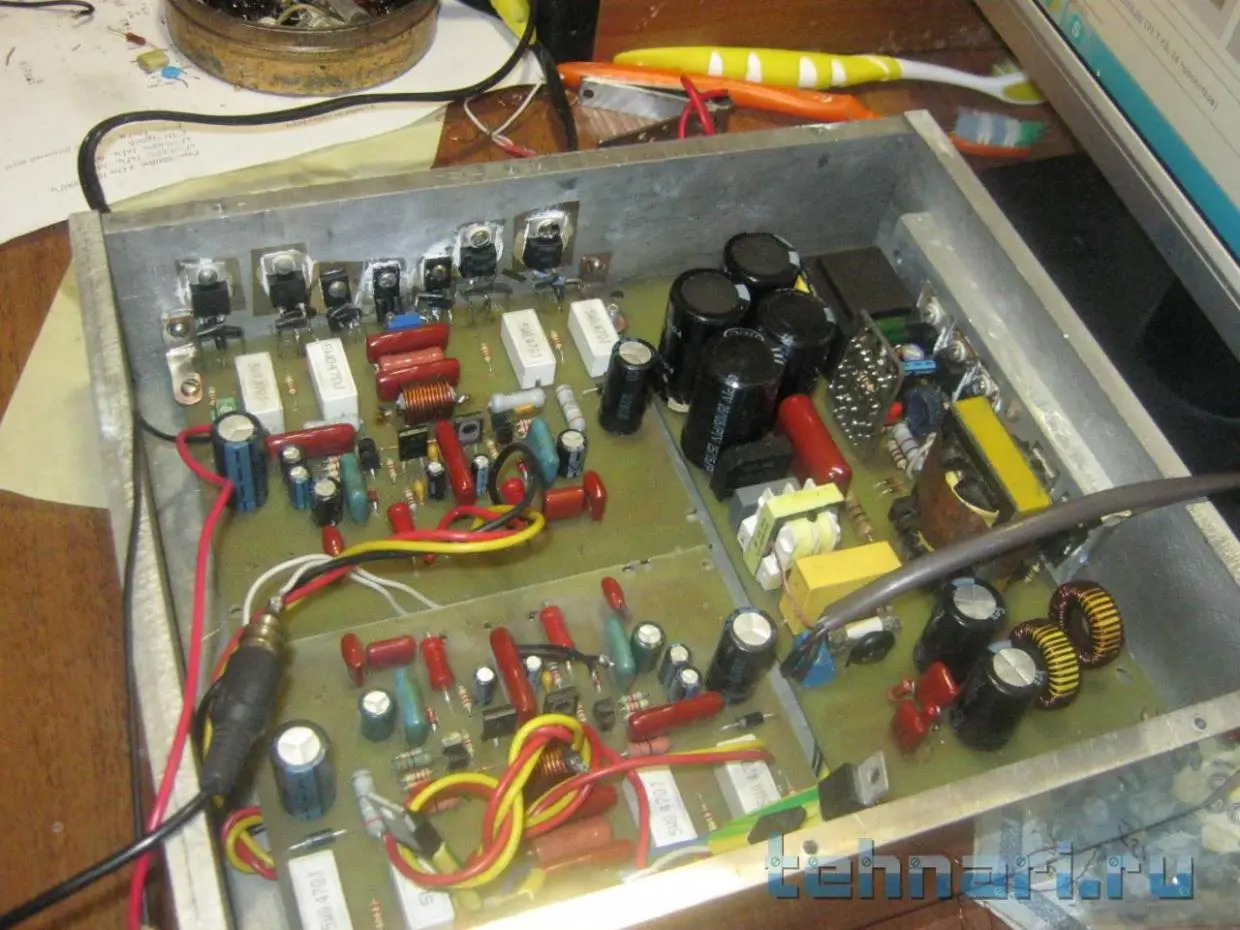

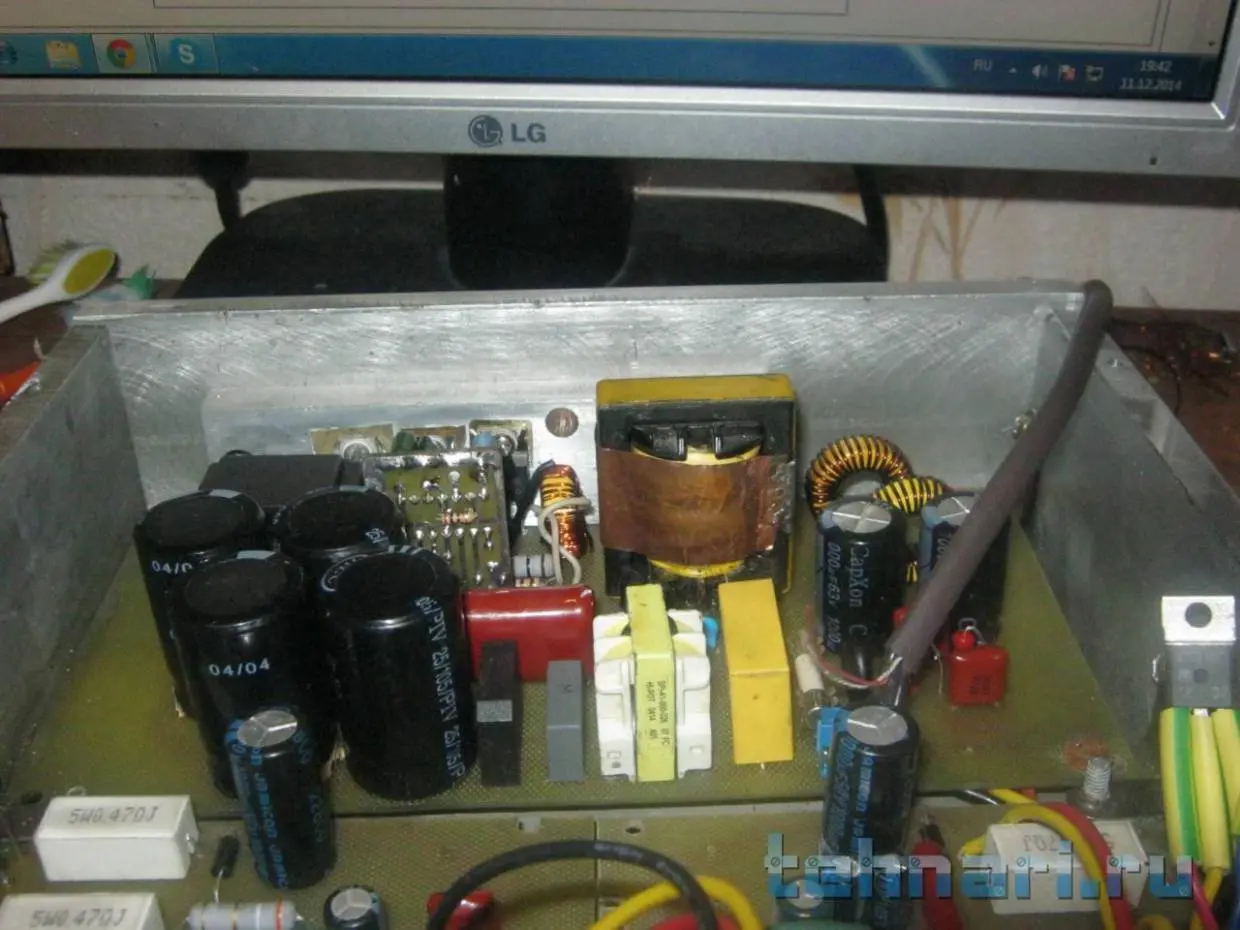

в общем иип на ir подвел я зашел в тупик.сегодня поселил 2 усилителя и иип в коробку.место настолько мало что нет даже куда закрепить гнезда под выходы и под входы не говоря про силовой разъем.
руки опустились проект наверное надо закрыть.
прошу помощи может у кого какие соображения есть на этот счет?

Да лан тебе, там места море! Вход 220 сделай шнуром напрямую, да и комповый разъем бочком войдет, а уж пару тюльпанов и четыре винтовых под акустику впихнешь!!!
да вот только вопрос выходные провода может надо заэкранировать?не будет ли влиять работа иип на усилитель?
Все сигнальные микрофонным кабелем в полностью металлическом экране, уже гонял усь, так с "лапшой" ?
