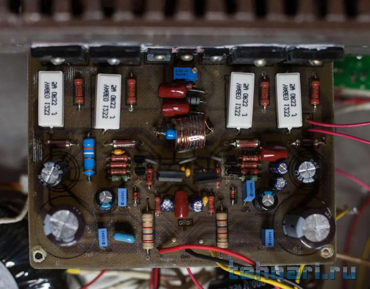

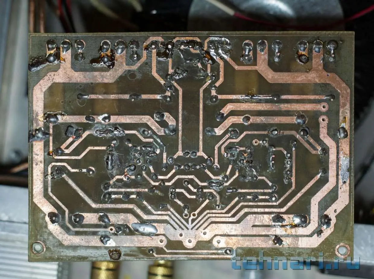

А что оно даст? С фото можно только общее качество увидеть. Прозванивал все перед запуском, ничего не коротило, транзисторы на радиатор тоже не звонятся.
А вы не ответили на вопрос, что даст фото. :) Может я так смогу ответить :)
Шучу, будут фото, только завтра ;) Думал может что с ходу скажете :)
фото даст косяк твой! который ты сам найти не можеш
Иван,у тя дефект полупроводниковый..проверь все не спеша
Иван посмотри правильно ли впаяны стабилитроны
Стабилитроны правильно, а что значит полупроводниковый дефект? Это диоды и резисторы?

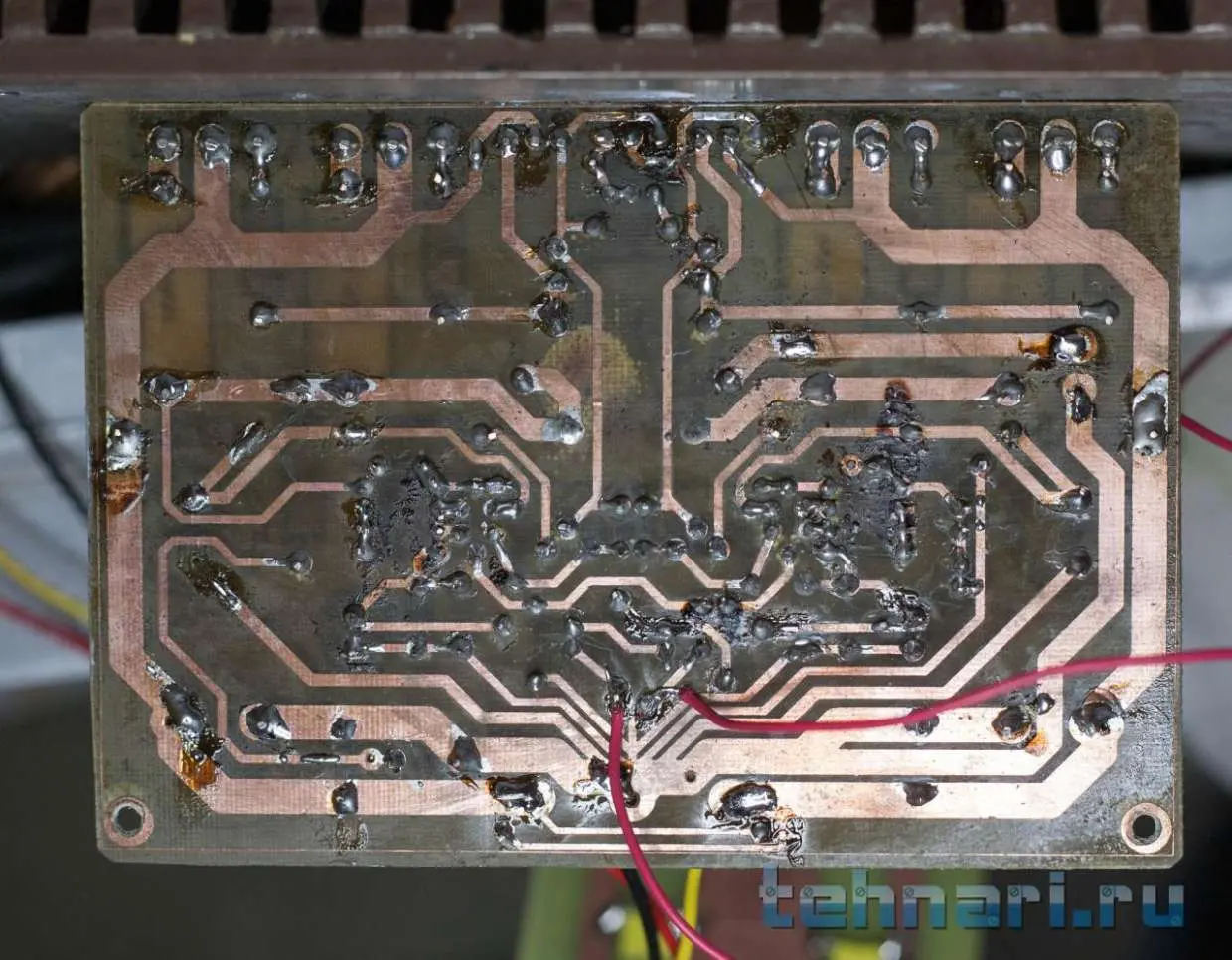

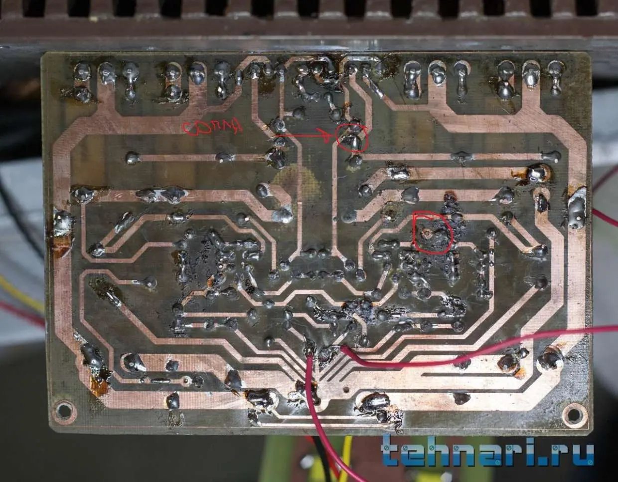

Вот фотки, сразу две платы. Первая - тот, который включил, и не заработал. Вторая - еще не запущенный но спаянный. Чет я боюсь его включать :))
Нужно обе помыть и просмотреть на короткие замыкания между площадками.
Не выпаивая проверить все транзисторы на целостность как два диода и правильность установки выводов.
Еще нужно найти протрав в какой либо дорожке и тоже запаять его проволочной перемычкой. После этого заработает.

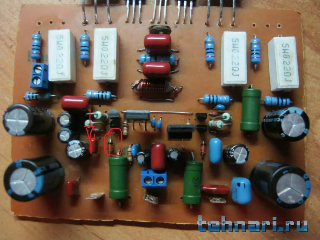

а блин что и требовалось доказать!!!моя плата и товарищ который до тебя допустил ошибку и упорно спорил что все у него запаяно правильно.
короче сравнивай со своей.моя плата на текстолите

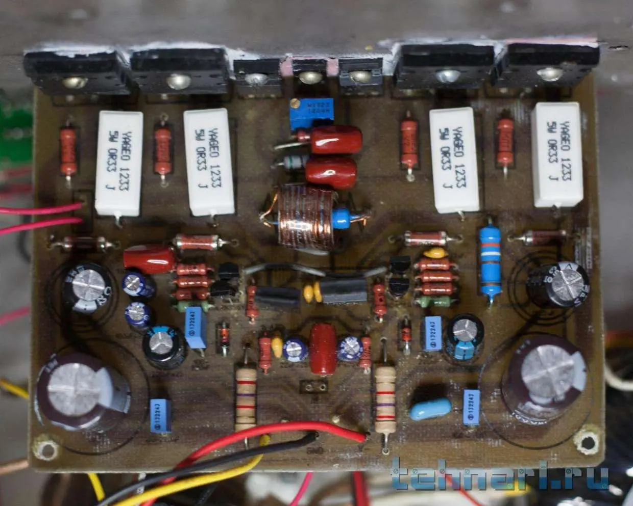

А, я наоборот что-ли на первой плате впаял их? :) На второй плате правильно.
не либо я дурак либо лыжи не едут.
о еп..ть колотить!!!:jazik:
парни так как так можно собирать?как можно быть таким не внимательным?!
я понимаю что вы новички и сам был такой и так же начинал с ошибками.
но когда я вижу такое у меня нет в речи нормальных слов.
у тебя 2 платы совершенно разные. посмотри внимательно свое платы и найди 10 отличий поверь они там есть
Прошу прощения. Это я одну фотку отзеркалил. Так что и стабилитроны одинаково и кондеры и транзисторы.
а да я уже увидел что зеркальная одна
Тогда что? :( Я уже обрадовался :(

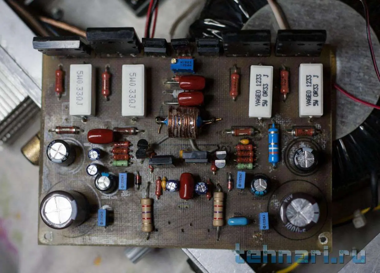

перезалей фотку что на радиаторе.только как есть. посмотрим.
да и не мешало бы помыть.поправил
