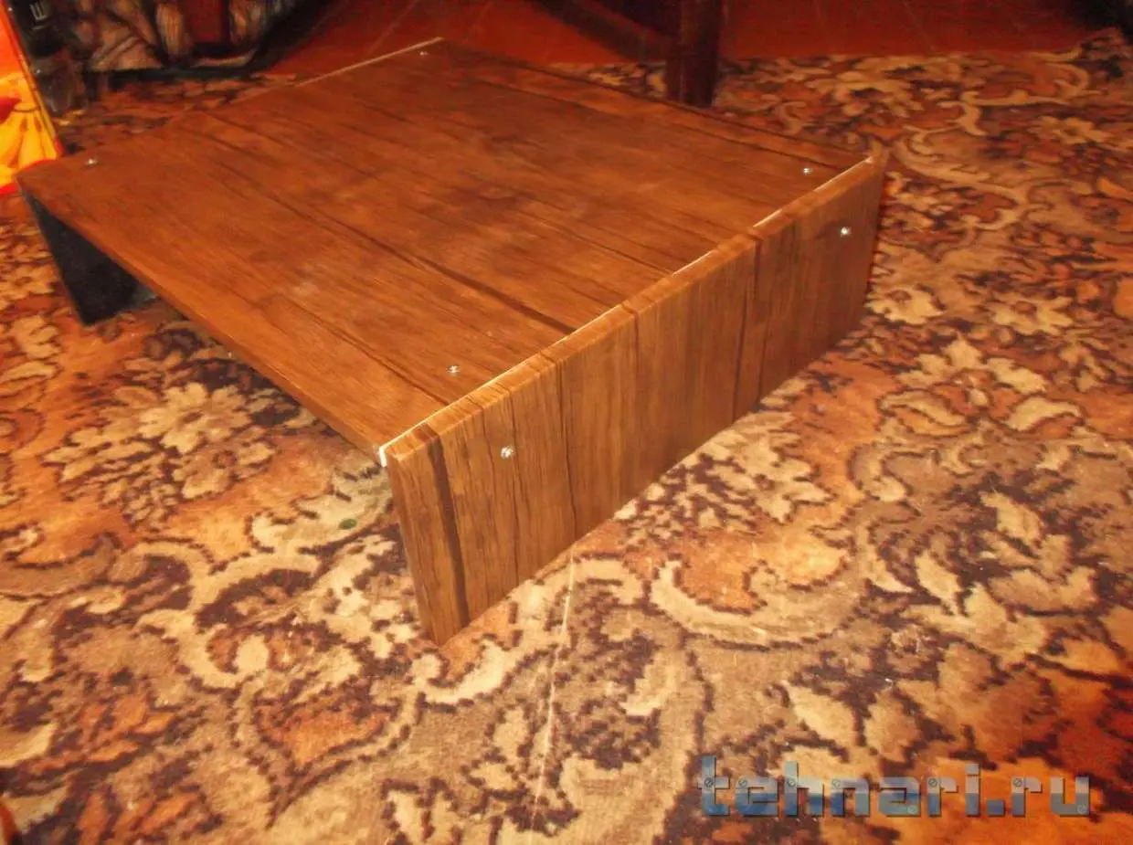

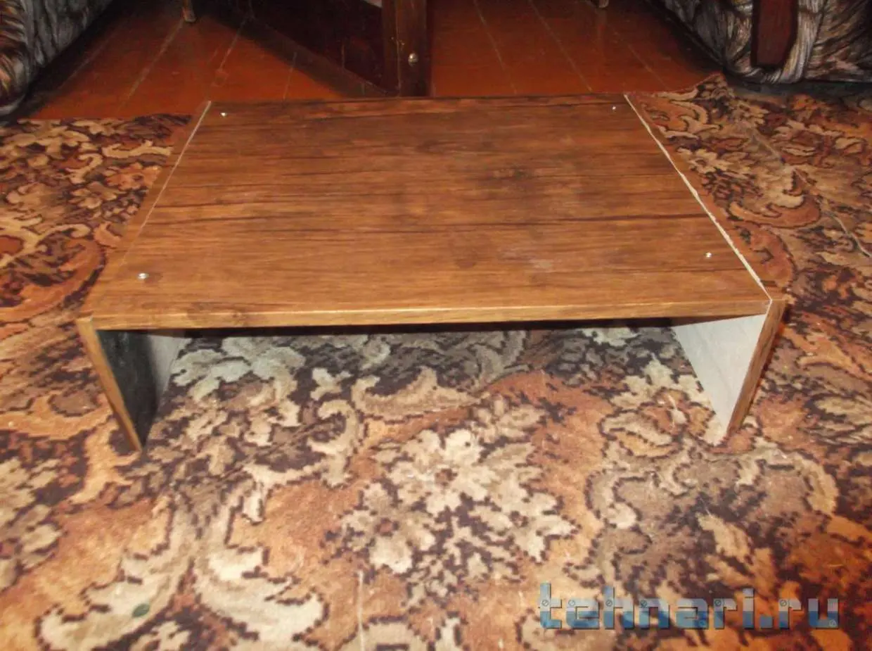

Начал изготовление корпуса. Ламинированный мдф. Шасси будет из крышки системного блока. Передняя панель будет серебристый пластик, коллега вырежет на лазере. И на заднюю панель кусок пластика у него возьму.
    87.9 KB · Просмотры: 254
    91.3 KB · Просмотры: 241
Стыки морилкой пройду, чтобы не сверкали.

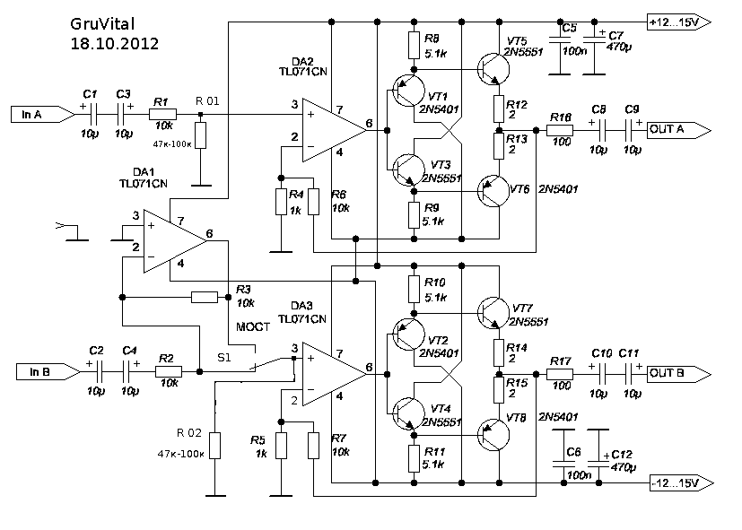

Сегодня в хламе нашел 2 штуки к548ун1а. Хороший ли вариант в качестве преда для ланзара?
Чего метаться то? Пред давно уж гуляет по просторам
Да я не метался. Заказал уже тл072 себе) просто на работе валялись эти микрухи в хламе, я забрал. Пущу на заказные усилители типа агеева и т.д.
Сколько не пробовал различных устройств с этой микрой, нигде мне не понравилось как она работает.
Да,есть такая буква...Может неудачная партия мне попалась..
Это двойной опер. На нем будешь ваять?
