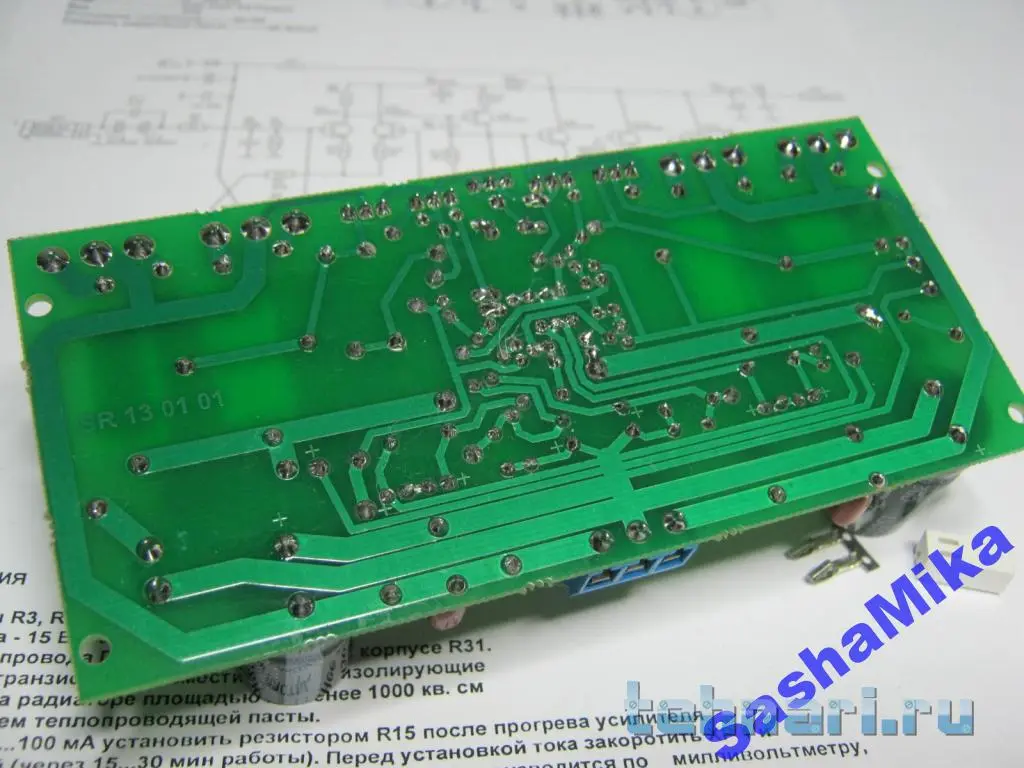

Добрый вечер. Мой друг хочет купить уже готовый спаянный Ланзар на Aukro.ua (ниже скрины от продавца), меня смутило расположение деталей и разводка печатной платы, (транзисторы УН выведены на один теплоотвод с оконечниками) хочется услышать мнение экспертов, нормально ли это и можно ли так делать, как это в приниципе может сказаться на работе и звуке, если вообще скажется, стоит ли его брать закрыв глаза на эти нюансы при условии что все компоненты исправны (сам продавец утверждает что усилитель полностью проверен, настроен и готов к работе). Спасибо.

Добрый вечер. Спасибо.
так можно устанавливать только при условии, что будет принудительное охлаждение ( к примеру тоннель) , а сами выходники очень сомнительного производителя , скорее всего *юнисоник* - а ему в выходниках веры нет. Лично я бы не стал покупать, а собрал бы сам. Там дело не мудрёное, главное руки с правильного места, да чтоб в голове было маленько.

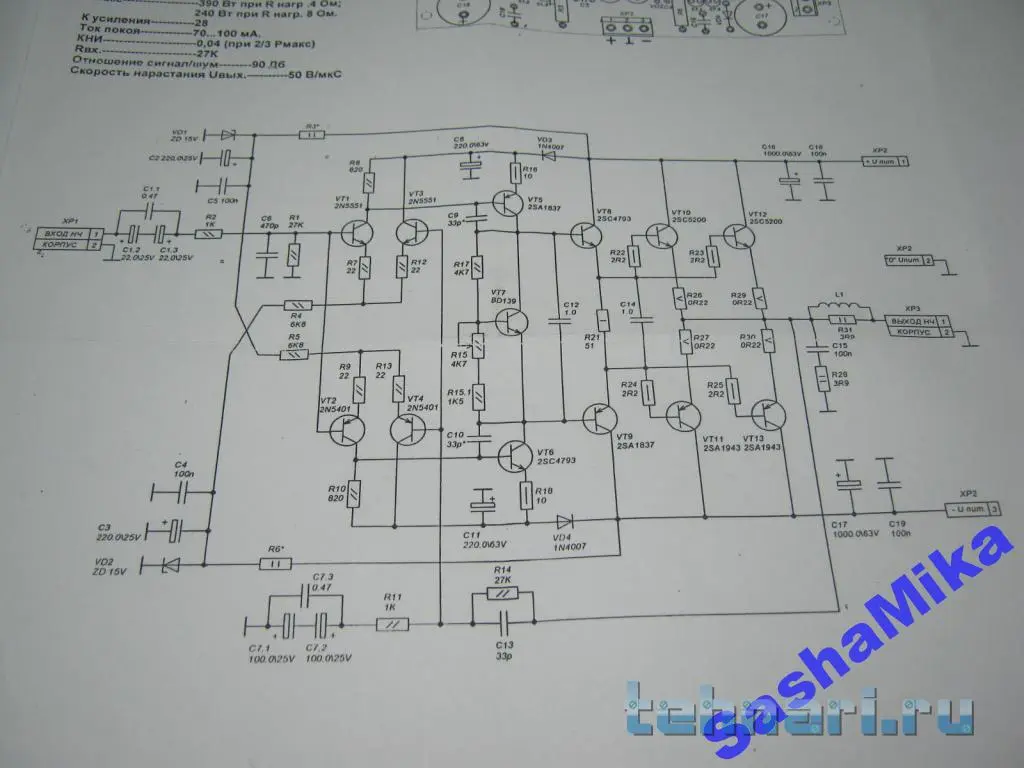

Спасибо. Попробую собрать сам, беда в том что в моём "мухосранске" радиодетали не купить, даже простых резисторов, единственный вариант интернет заказы. Вот думаю сделать заказ здесь e-voron.dp.ua не имели ли вы с ними дела, можно ли им доверять? посмотрел у них выходники есть только в единственном варианте (комплетарные пары). Вот только стоит ли им доверять насчёт качества товара...
Да, и ещё, пересмотрел много схем усилителя с перечнем деталей, сравнивал и в каждом разные номиналы, совсем запутался, не подскажите ли 100% рабочую схему усилителя на 2х парах выходников с нужным перечнем деталей? Спасибо.
смотрите в начале темы , я выкладывал архив со всем необходимым.
на *вороне* часто заказывал детали, там и паяльную станцию свою покупал, существенных проблем не было.
Да,в первом сообщении темы Вами выложен архив со cxem.net, в том то и беда, что я его видел, в Exel таблице представлен один перечень деталей, а в PDF-ке, перечень с другими номиналами, вот и запутался.
Упс, прошу прощения, не туда посмотрел, в PDF нет никакого другого перечня деталей, все номиналы в Exel таблице, спасибо большое.
