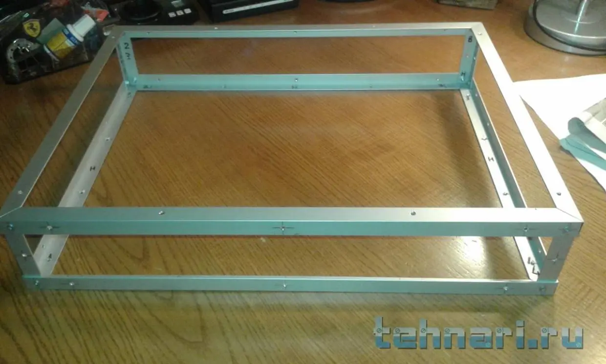

Работа идёт дальше. Сделал каркас для корпуса из алюминиевых уголков. Размеры корпуса будут : 430 * 330 * 80 мм. Сегодня начну обшивать боковинами из жести.

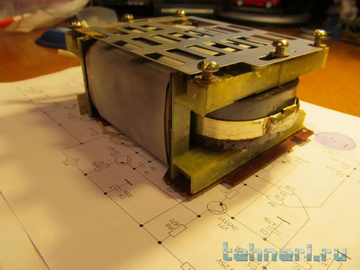

Тут такой вопрос . Насчёт транса . В своём усилителе планирую поместить такие блоки : сам Ланзар (2 канала) + коммутатор входов на 3 канала + защита АС + люминисцентный индикатор уровня сигнала от Маяка . Пока у меня есть транс от усилка Вега ( 2 *18 В , 2*23 В) , хороший очень транс , мощный. Но такое дело- нужна ещё одна вторичка 5 В переменки для питания накала индикатора . Конечно можно заказать новый ТОР с нужными обмотками или поставить второй транс для дополнительных напряжений, но хотелось бы узнать, может как-то можно разобрать этот транс чтобы домотать на нём вторичку на 5 В ? Скорее всего нужно отпаивать плату с выводами от вторичек .

Я чёй-то на счет металлического бандажа на обмотке, это короткозамкнутый виток ? Для питания индикатора можешь поставить еще один маленький трансик ... :)
ты сам ответил на свой вопрос, так же поступи и с экранирующим кожухом, намотать можно не разбирая магнитопровод, там место есть, обмотка на твои 5в поместится.
этот виток не участвует в магнитном контуре, считай на него не действует ничего, а значит и ток в нем не течёт, вот будь он не сразу на двух катушках сверху, а на каждой по отдельности или хотя бы на одной, то тогда было бы короткое замыкание.
Ок , спасибо большое, друзья )) Если бы удалось это сделать, то было бы идеально, вторая пара вторичек как раз бы пошла на остальные блоки.
