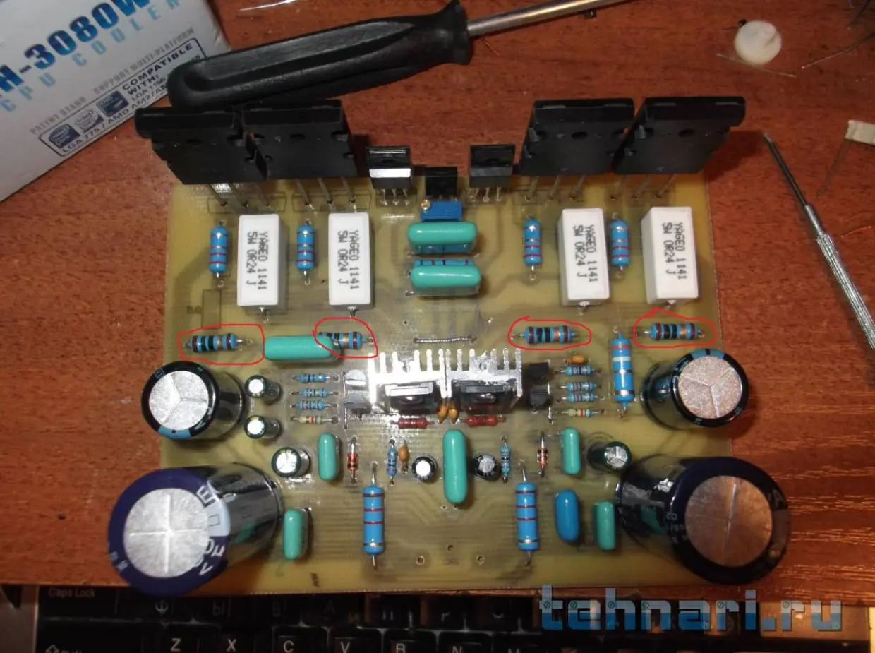

Все равно скачет ТП. Хотя радиатор не горячий, а теплый. Если на него дуть, то ТП падает. А так он все время растет.
увеличь резисторы в УНа. скажем на 10Ом болльше
У меня было точно так же))) . Я поставил 2 кулера напротив каждого канала, и проблема решилась)
которые по краям идут в диф.каскад их не трогай.а следующие идут на УН.вот их и поставь побольше.я в своем Ланзаре поступил так. которые на диф.каскад идут я заменил на диоды а которые на УН поставил по 33Ом.другу делал по такой же схеме только ему я поставил 47Ом других просто напросто не было.за этого транзисторы УНа стоят без радиаторов.
Т.е. которые ближе к середине платы? на 20 Ом сегодня взял. Завтра еще побольше возьму на всякий случай и буду пробовать.
да которые ближе к середине платы.пробуй должно помочь.мне помогло.когда собирал тестовую плату стояли KSE340/350 на них плыл ТП.
Нужно еще ток УН померить (по падению на его эмиттерном резисторе). если он слишком большой. будут разогреваться транзисторы и ток будет плыть. На мой взгляд, чтобы УН не вышел из режима А достаточно 3-5 мА. Регулируется резисторм 820 Ом. Ток обеспечивает напряжение этого резистора. Оно приложено к базе УН. Для уменьшения нужно уменьшать резистор. Примерно как в версии Lanzar 3.3
