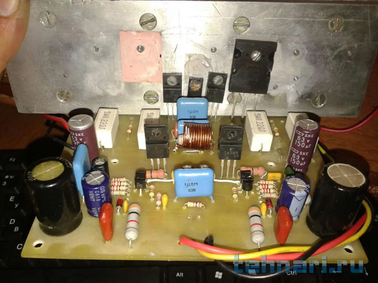

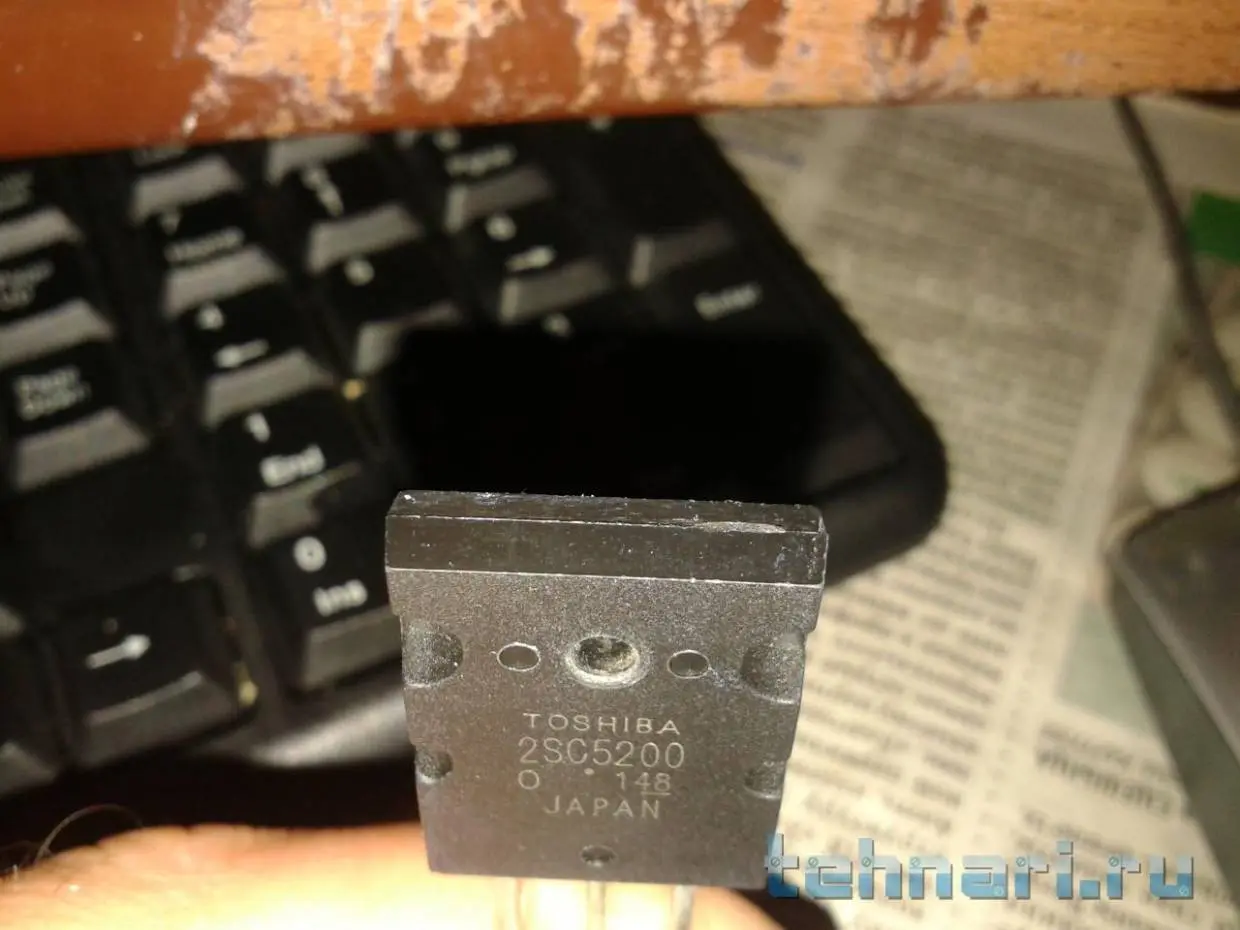

доброй ночи всем!хочу вам рассказать как моего товарища по цеху кинули китайцы)))
заказал значит он у них транзиля оконечные повелся на скидку(магазин MEGA)10пар вроде как 12$.очень нервозно ждал как хотел собрать себе ланзарик побыстрее.и вот приехали камни приносит довольный на работу и говорит во пойду паять!))(платы были готовы кроме оконечников).я попросил посмотреть.с первого взгляда транзель показался внатуре офигенный(качество изготовления на уровне гравировка тоже)но со второго взгляда было понятно что транзистор фейковый и бросил его на магнит))и он с..ка такая взял и прилип))))потом взял нож и со стороны пластины резанул ножом.там оказалась медь.странно чего тогда прилип??))
после проверки hfe было очевидно что транзистор поддельный.серия одна а усилинеи как у совковых от 30 до 200.
в общем выбрали пару запаяли на стендовый усилок, запитали 30В. работает)) погрели минут 20 работает)))))подали 45в работает))) нагрузка 8Ом.
выбрали 2 пары почти одинаковые +-10. 30в работает нагрузка 4Ома. 45В,4Ом,синус 1 кГц 10минут работает)))
предлагаю упалить их)))55в,резистор 10Ом синус 5 минут держит)). 65В держит на выходе 35В)))
и тут я думаю оклеветал хорошие транзиля. подключаем динамик 4Ом 350вт/700. 55В и музло. ПАЁТЬ, товарищ рад как конь!)) прошло сек 40 только ТАРАЛАХ!!!!все что на радиаторе все ушло нах...бедняги BD 2SA1837 и SC4793 лишились тела остались только ноги))).
решил потестить еще пару но усложнил задачу с нагревом под оконечники прокладки намакон)) питалка 30в нагрузка 4Ома . синус 2 часа мощность около 60Вт радиатор градусов 50.потом еще чуть более часа.пошел покурить прихожу а на осциллографе нет половина синуса. отпаял 5200 а у него пропал эмиттер.))
кстати ток покоя во всех испытания 0.
вот такие прикольные транзеля)))магнитом берется и кристалла внутри нет)))
P/S до этого брал 3 раза партию в другом магазе по 18$ все работаю до сих пор при питании 55В на 4ом hfe во все одинаковый -+3.
сорри за флуд
