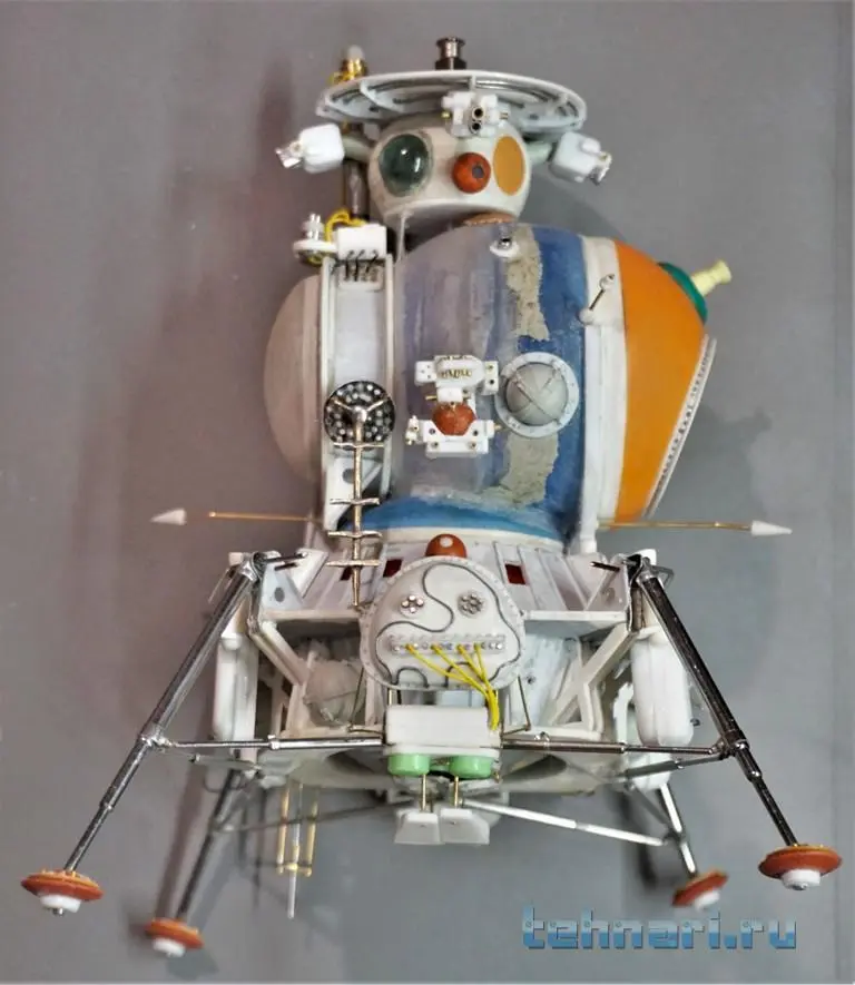

В описании конструкции ЛК есть запись о том, что в малый иллюминатор, предназначенный для наблюдения за стыковкой встроен широкоугольный визир. На многих рисунках данный визир изображен в виде отдельного узла, стоящего рядом с иллюминатором, что я и выполнил первоначально в модели. Но на сохранившихся образцах ЛК нигде не видно следов установки визира на корпусе, но зато я обнаружил снимок ЛК, где данный визир установлен согласно описания-т.е. в иллюминаторе. После чего я убрал старый визир, и установил в иллюминатор вновь изготовленный новый широкоугольный визир.

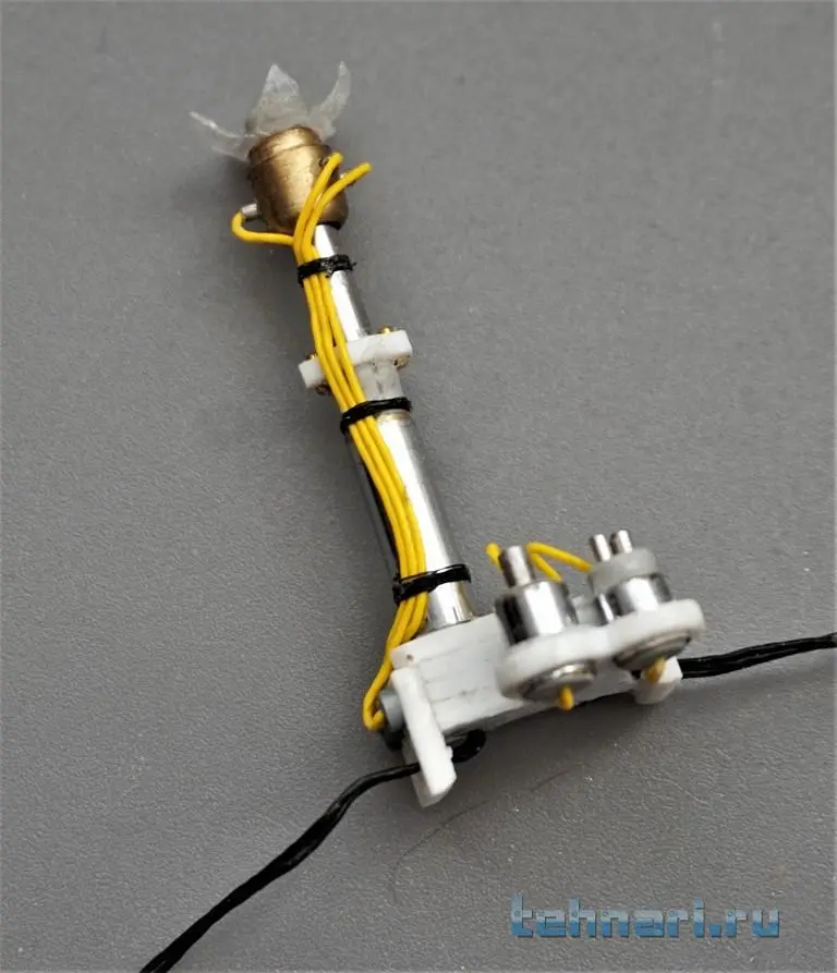

Произведено заполнение кабель-мачты и приемного устройства элементами трубопроводов, выполненных из алюминиевого эмаль-провода и кабелями, выполненными из провода ГФ. В распредустройстве также произведено заполнение отверстий приемных разъемов трубопроводами, выполненными из припоя и кабелями из ГФ.

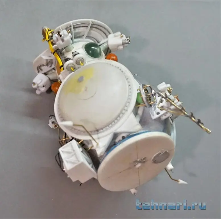

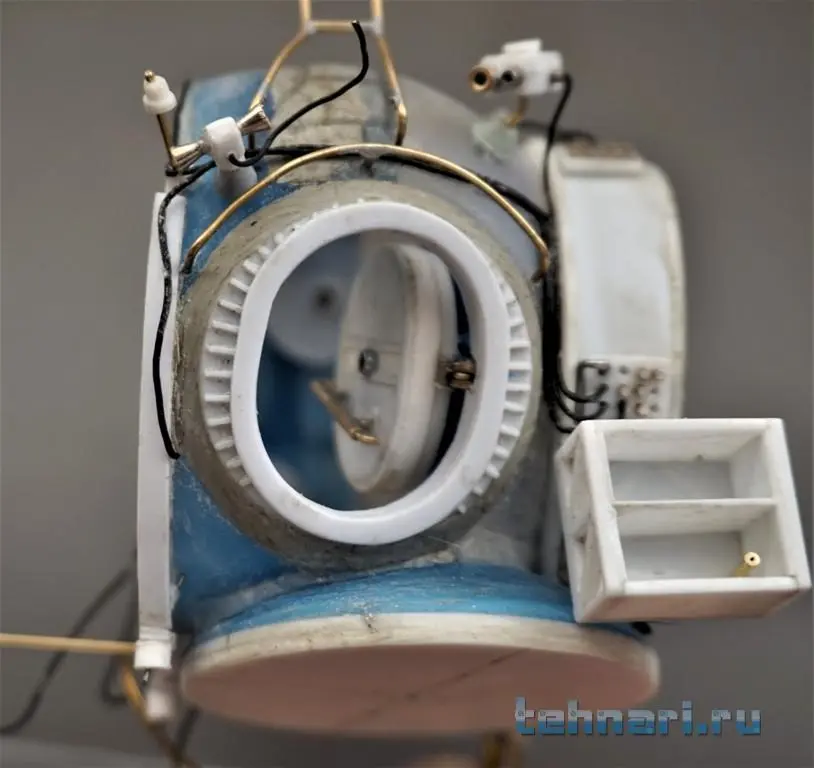

Работа над интерьером кабины космонавта начата с установки на дверь входного люка шарнира, выполненного из шарнира от очков. Теперь дверь можно открывать - закрывать и через отверстие люка рассматривать внутреннее содержание кабины космонавта.

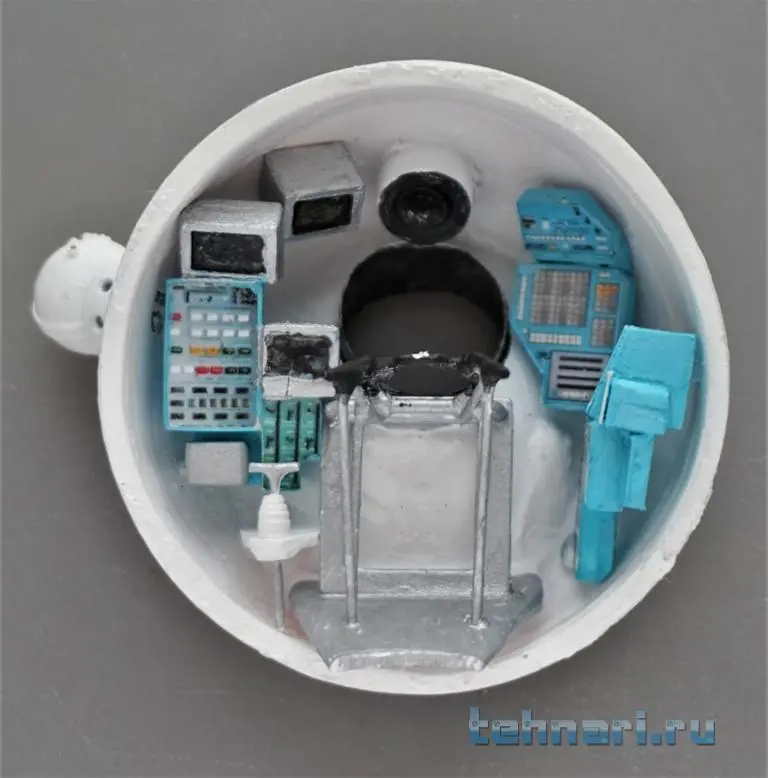

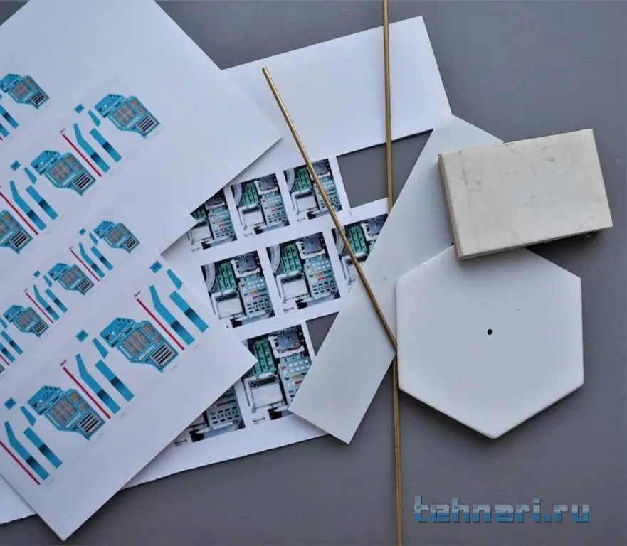

Для выполнения деталей интерьера кабины космонавта потребовался листовой пластик разной толщины, латунные трубки разного диаметра и фотораспечатка установленных в кабине панелей приборов, которую я нашел в сети.
    34.7 KB · Просмотры: 32
Работа над интерьером начата с пайки устройства ("стойла"), в котором космонавт закреплялся в районе талии и ступней ног во время прилунения и во время старта с Луны, поскольку с данными процессами очень жестко было связано размещение центра тяжести аппарата и случайные перемещения космонавта по кабине могли сильно влиять на траекторию аппарата при его спуске и подъеме.
Основание выполнено из листового пластика, "стойло" спаяно из латунных трубок.

Корпуса приборов, которыми была укомплектована кабина космонавта, склеена из листового пластика. Панели приборов выполнены фотопечатью на бумаге и наклеены на лицевую сторону корпусов.

Затем была произведена примерка установки приборов в кабине, надфилем доработаны точки склеивания приборов с корпусом.

После примерки произведена общая покраска внутреннего объема кабины в белый цвет, после чего "стойло" было окрашено "серебрянкой" В черный цвет окрашен кожух ограждения смотрового иллюминатора, а также иллюминатор широкоугольного визира.
    14 KB · Просмотры: 34
    16.2 KB · Просмотры: 27
Затем на свои штатные места, после окраски, были вклеены комплектующие кабину приборы.
На этом оформление интерьера кабины было закончено. Установленного оборудования вполне достаточно для просмотра через открытую дверь лаза.
Всегда думал, что двери данных аппаратов открываются в наружу. Открытием вовнутрь убивается масса свободного внутреннего пространства, которого и так катастрофически не хватает внутри модуля.

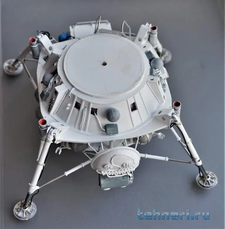

Начинаем с поискового радиолокатора, который отстреливается во время старта с поверхности Луны. Головку радиолокатора закрывает пятилепестковая крышка, лепестки которой во время раскрытия выполняют роль зеркала радиолокатора. Заготовка данной крышки выполнена из пластика методом термоформования разогретого пластика на оправке)матрице) в пуансоне. Затем из заготовки вырезается крышка, которая разрезается модельным ножом на пять лепестков. Лепестки клеятся на головку радиолокатора в развернутом виде, после чего производится окончательная окраска всего узла.

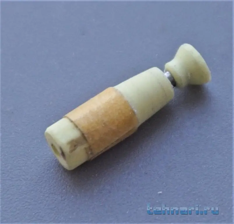

Тарелки посадочных опор были снабжены датчиками контакта с лунной поверхностью. Для более реального восприятия добавляем к данным датчикам проводку, которая через исполнительное устройство соединяется посредством кабеля с ракетными двигателями прижатия, размещенными на кронштейнах опор.
Да, такая схема открытия выходного люка (наружу) предусмотрена на всех американских космических аппаратах, начиная с "Меркурия". Но известен случай, когда из-за термических деформаций корпуса корабля (Джемини) возникла проблема в закрытием люка и обеспечением герметичности корабля. Только после неоднократных попыток люк встал на свое место.
На советских/российских кораблях принятой схемой является открытие люка внутрь корабля, что позволяет при его закрытии гарантированное прижатие давлением в 1атм, которая поддерживается внутри корабля. И это было продемонстрировано в полете "Восход-2", когда произошла деформация корпуса корабля вследствие его нагрева при ориентированном полете относительно Земли. (При запусках спутников и кораблей им придают вращение относительно одной из осей, чтобы происходил равномерный нагрев всей поверхности корабля). После возвращения Леонова в корабль приборами была зафиксирована утечка воздуха с корабля, но при добавлении давления внутри кабины крышка встала на свое место. Чего бы нельзя было добиться при открытии ее наружу. Конечно, не последнюю роль в данном деле играет расчет конструкции, материал уплотнения и технология изготовления выходных люков, но советские конструктора, чтобы не зависеть от "фактора исполнителя" взяли в помощники законы природы.

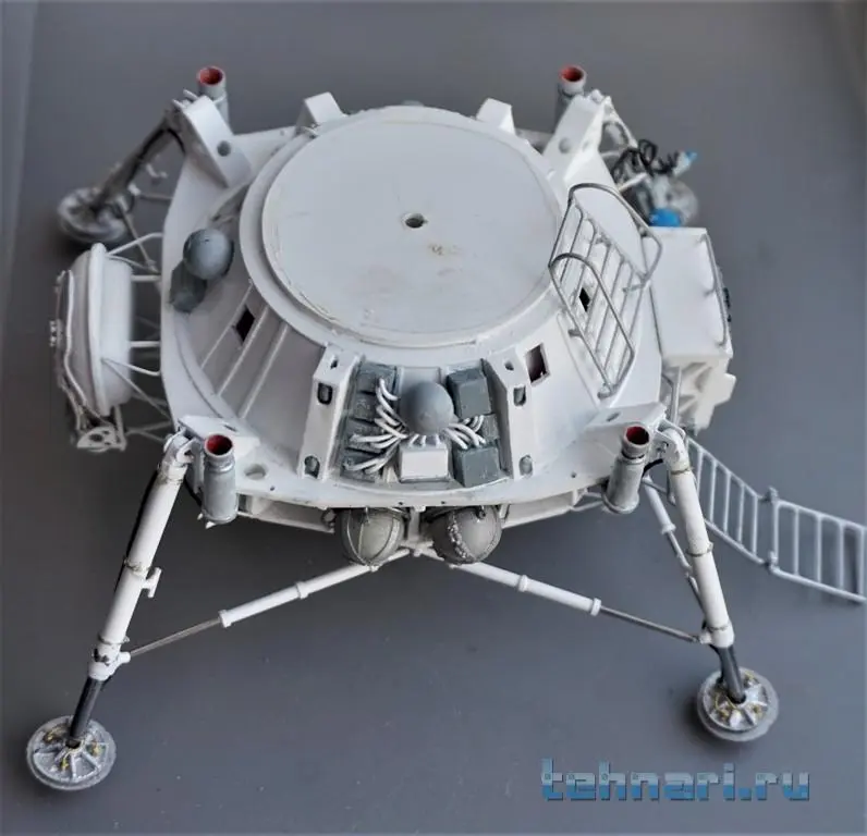

Произведена окраска в белый цвет всей поверхности посадочного агрегата.
Перед окраской на опорах установлены элементы их удержания в транспортном, сложенном положении. Ответные элементы замков установлены на раме.

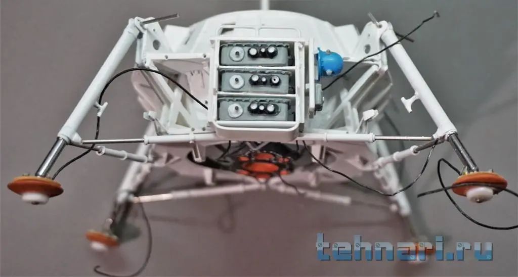

Произведена окраска аккумуляторных банок и установка их в кассету.

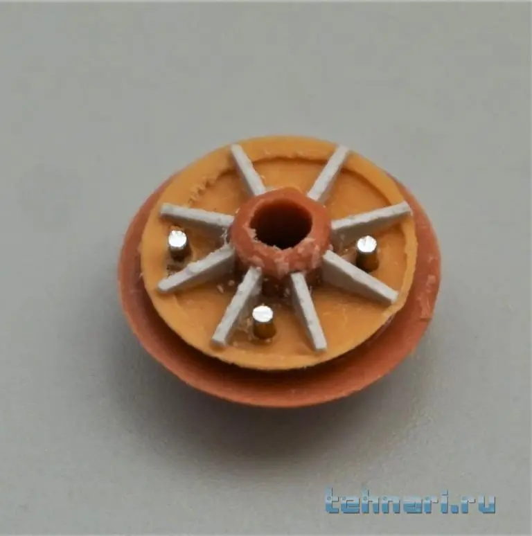

Произведена окраска опорных тарелок, установка двигателей прижатия и укладка по опорам кабеля, соединяющего концевые датчики с твердотопливными двигателями прижатия.

После чего была произведена покраска шаровых баллонов и окончательная их установка на штатные места. Также на свои места были установлены радиовысотомер и ПРЛ "Планета" Д-019.
