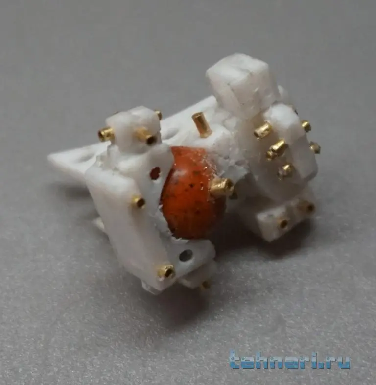

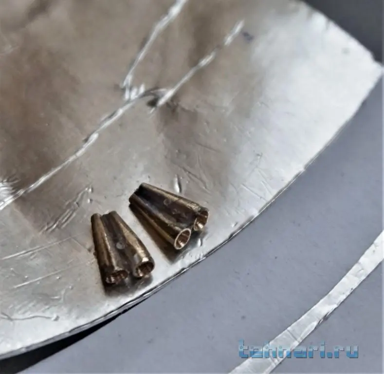

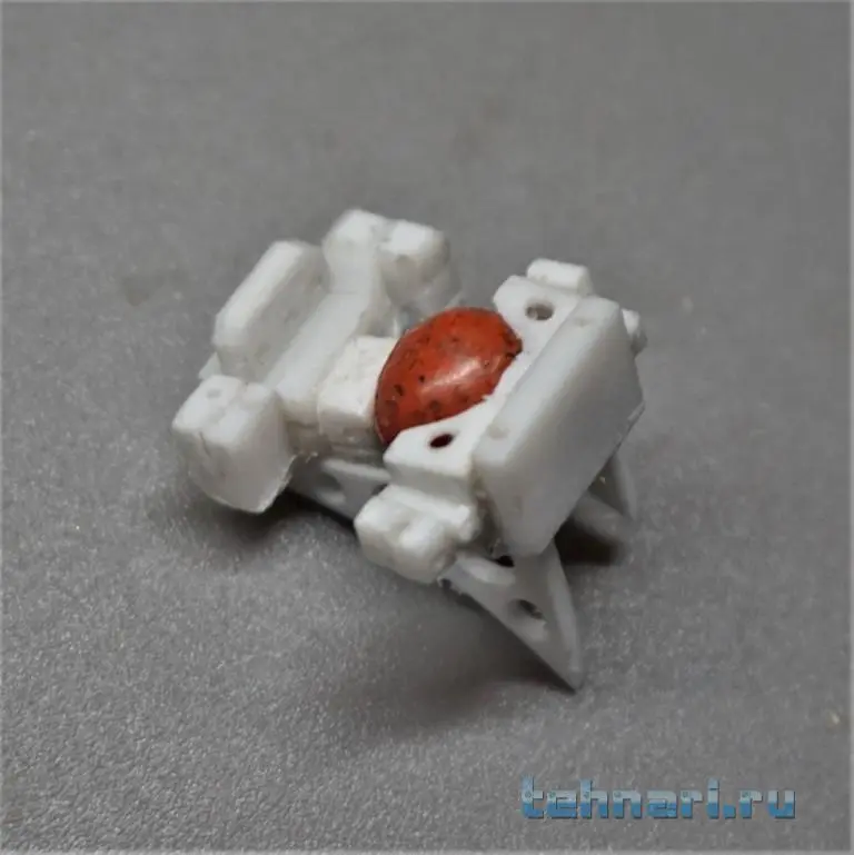

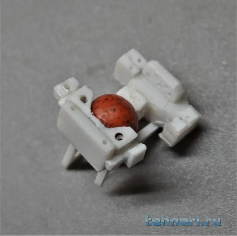

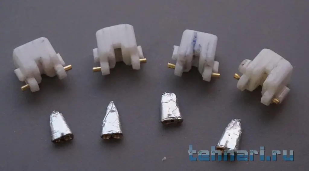

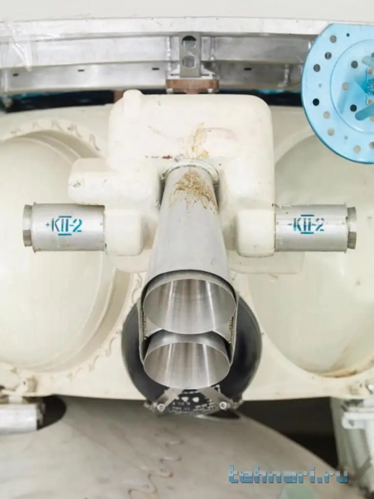

Пока корпуса сборок сохнут, из пишущих узлов шариковых ручек при помощи шуруповерта, напильника, сверл и алмазного отрезного диска и фигурного бора изготавливаются сопла двигателей, отвечающих за тангаж и рысканье. Сопла попарно склеиваются и оборачиваются в алюминиевую ленту-самоклейку.
    38.5 KB · Просмотры: 27
    26.9 KB · Просмотры: 36
    23.2 KB · Просмотры: 33
    35.5 KB · Просмотры: 29
    32.2 KB · Просмотры: 30
После сушки корпуса сборок обработаны напильником и шкуркой, после чего соединены с соплами. Сопла, отвечающие за закрутку ЛК, изготовлены из латунной трубки и вклеены в корпуса.

Двигательные сборки ориентации ЛК устанавливаются на консоли блока ориентации, а собранный блок , в свою очередь, занимает штатное место над кабиной космонавта.

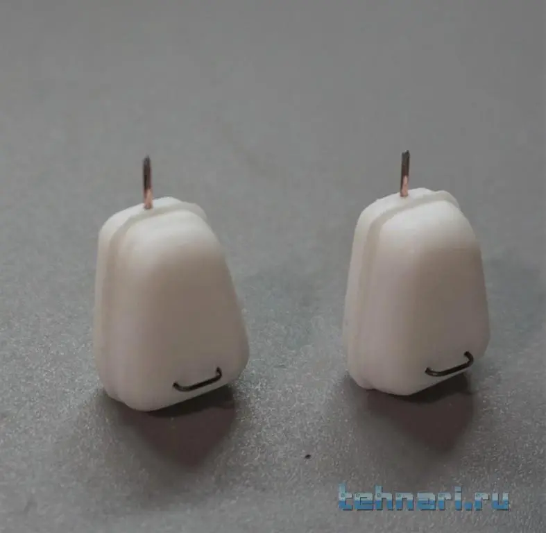

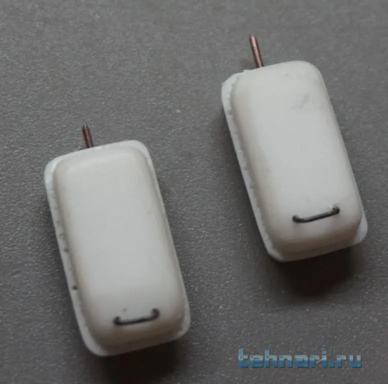

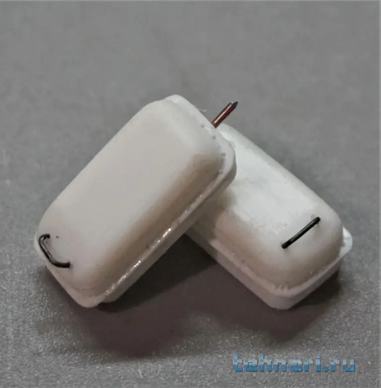

Решено изготовить две пары контейнеров, несколько отличающихся друг от друга по форме и размерам. Для их изготовления применен листовой пластик и проволока. Первыми собраны контейнеры большего размера.
    23.5 KB · Просмотры: 27
    15.2 KB · Просмотры: 36
    23.7 KB · Просмотры: 25
    39.9 KB · Просмотры: 76
    83.5 KB · Просмотры: 44
    46.4 KB · Просмотры: 104
    22 KB · Просмотры: 29
Следом за ним из листового пластика вырезаны и склеены пара контейнеров меньшего размера.
    31.2 KB · Просмотры: 31
    21.4 KB · Просмотры: 29
    19.2 KB · Просмотры: 34
    17.6 KB · Просмотры: 25
После чего контейнеры установлены при помощи проволочных штифтов на раме ЛПА ЛК.

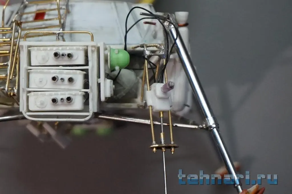

Оформление экстерьера ЛК продолжается.
В описании конструкции ЛК дается информация, что на раме ЛПУ крепилась комплексная исследовательская установка (КИУ) массой 105 кг, в состав которой входил операционный манипулятор "ААЛ" массой 59,17кг и электробур с ресурсом работы 60мин.
Стал искать информацию по КИУ и ААЛ, но никаких подробностей в Сети не нашел.

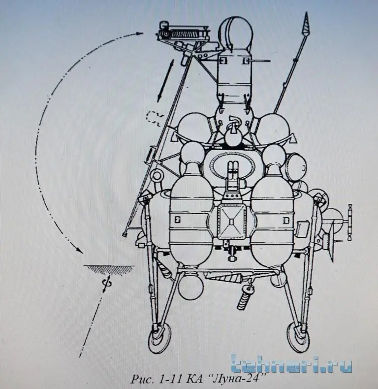

Какую-то часть информации удалось снять с рисунка, на котором изображен ЛК, космонавт на Луне в скафандре "Кречет", расставленные на поверхности Луны приборы и буровая установка на раме ЛПУ, а также какая-то маленькая самобеглая коляска с приемной рамкой-катушкой.
С конструкцией буровой установки заморачиваться не стал, все их конструкции были отработаны на лунных станциях-автоматах. Поэтому за основу взял буровую установку с АМС "Луна-24", но всю ее повторять на стал, а взял только бурильный станок, отбросив верхнюю часть установки, где находилось устройство для автоматической закладки добытого керна в спускаемый аппарат ракеты "Луна-Земля"

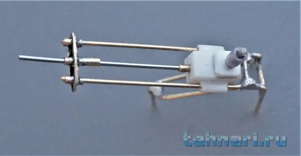

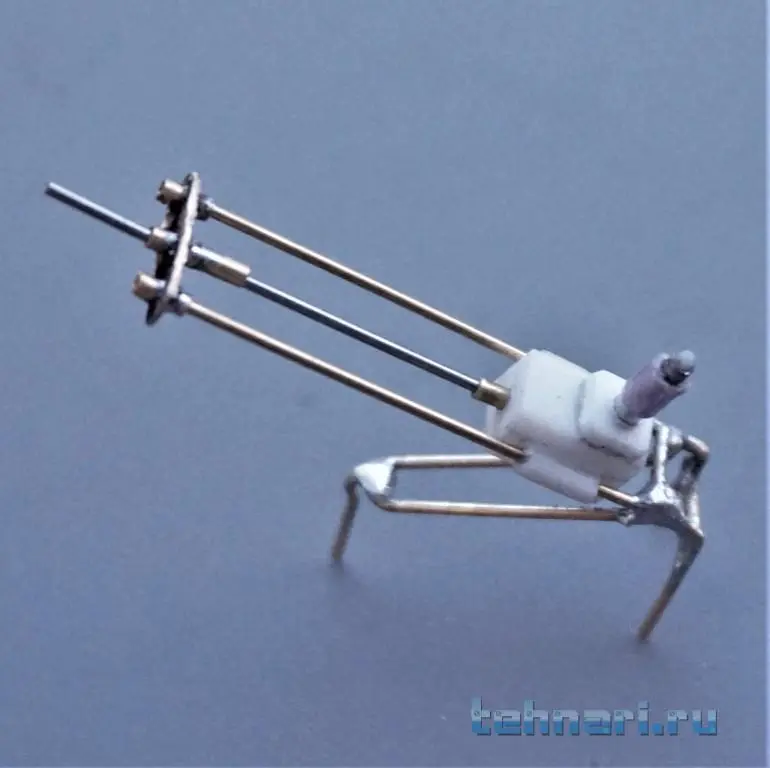

Для изготовления деталей электробура понадобился листовой пластик, латунная трубка, инъекционные иглы, полоска листовой латуни от фотоэчета.
Из пластика и инъекционных игл был собран корпус редуктора с приводом буровой штанги.
Направляющая каретка была спаяна из листовой латуни и латунных трубок.
Рама с направляющими для корпуса редуктора была спаяна из латунных трубок (вполне возможно, что это и есть тот самый операционный манипулятор "ААЛ")

Производим сборку деталей и получаем в итоге буровую установку, в которой каретка с корпусом редуктора и приводом может перемещаться по направляющим, вводя тем самым буровую колонку в грунт.
    13.9 KB · Просмотры: 33
    14 KB · Просмотры: 40
    27.9 KB · Просмотры: 23
Бур установлен на раму ЛПУ, к нему подведены кабеля электропитания от аккумуляторных батарей, размещенных в блоке на раме ЛПУ. Пока все стоит косо-криво, но при окончательной сборке, после покраски, все будет приглажено и причесано.

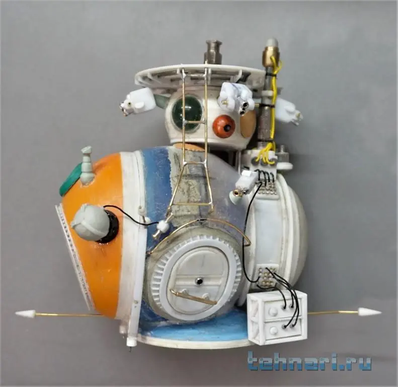

А далее работа продолжается над заполнением внешней поверхности кабины космонавта, лежащей на обратной стороне от выходного люка. А здесь сосредоточены элементы стыковочного узла кабель-мачты, соединяющей взлетную ступень с посадочной, а также узел приборов, отвечающих за газо- водораспределение на ЛК
    61.5 KB · Просмотры: 32
    77.9 KB · Просмотры: 50

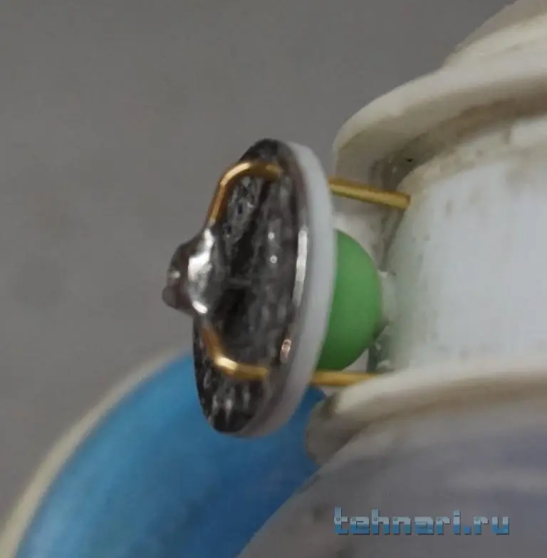

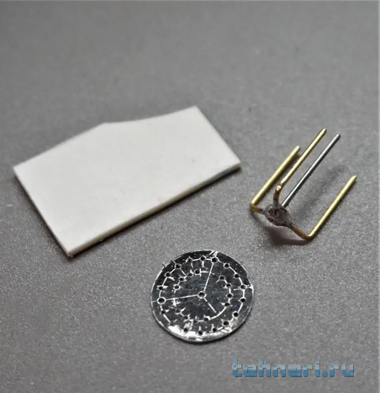

Работа начинается с приемного устройства кабель-мачты, установленного на боковой поверхности приборного отсека.
Для его изготовления понадобилась пластинка листового алюминия, листовой пластик, инъекционная игла, латунная трубка, литники.
Заготовки нарезаны, металлические части спаяны и согнуты в нужную конфигурацию, которая отслеживается по фотоснимкам, плата размечена и просверлена и все детали собраны в узел, который установлен на свое штатное место.
    33.7 KB · Просмотры: 35
    12.5 KB · Просмотры: 35
    26.2 KB · Просмотры: 35
    26.9 KB · Просмотры: 27
    29 KB · Просмотры: 27
    38.5 KB · Просмотры: 32
    53.2 KB · Просмотры: 35

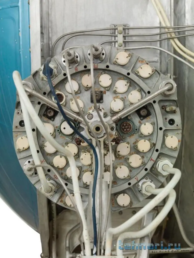

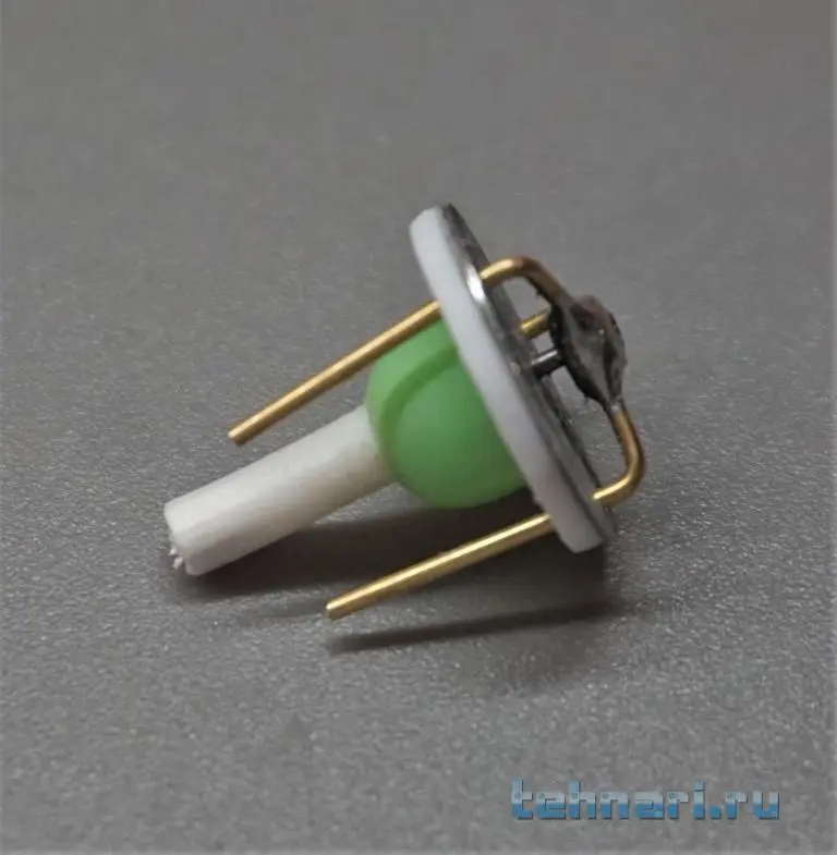

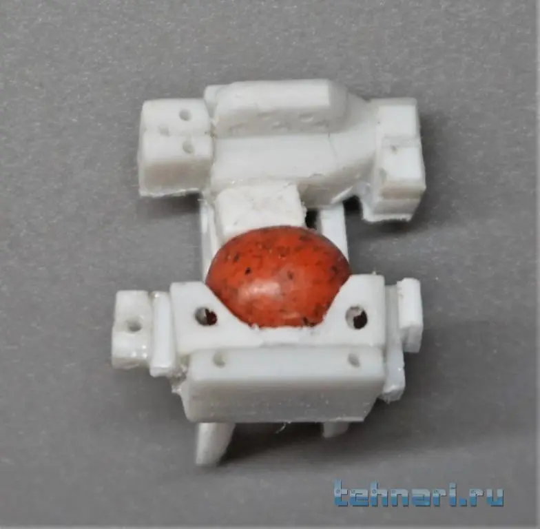

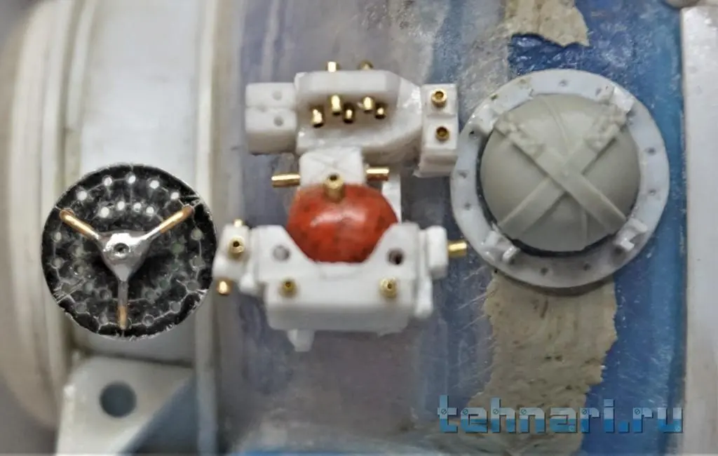

Следом идет работа над распредустройством. Для его изготовления понадобился листовой пластик, горошина от четок и латунные трубки, для имитации многочисленных соединителей.
Пластик нарезан в заготовки и склеен в конструкцию, несколько похожую на то, что изображено на фото.
    53 KB · Просмотры: 47
    18.4 KB · Просмотры: 29
    17.2 KB · Просмотры: 36
    17.9 KB · Просмотры: 28
    14.6 KB · Просмотры: 23
    23 KB · Просмотры: 27
    19.2 KB · Просмотры: 42
    57.5 KB · Просмотры: 35
После сушки в пластике были просверлены установочные отверстия, в которые вклеены отрезки латунных трубок.

Приемное устройство кабель-мачты и распредустройство установлены на кабину космонавта. Теперь после покраски предстоит кропотливая работа по их обвязке электрожгутами и трубопроводами.
    33 KB · Просмотры: 28
    31 KB · Просмотры: 31

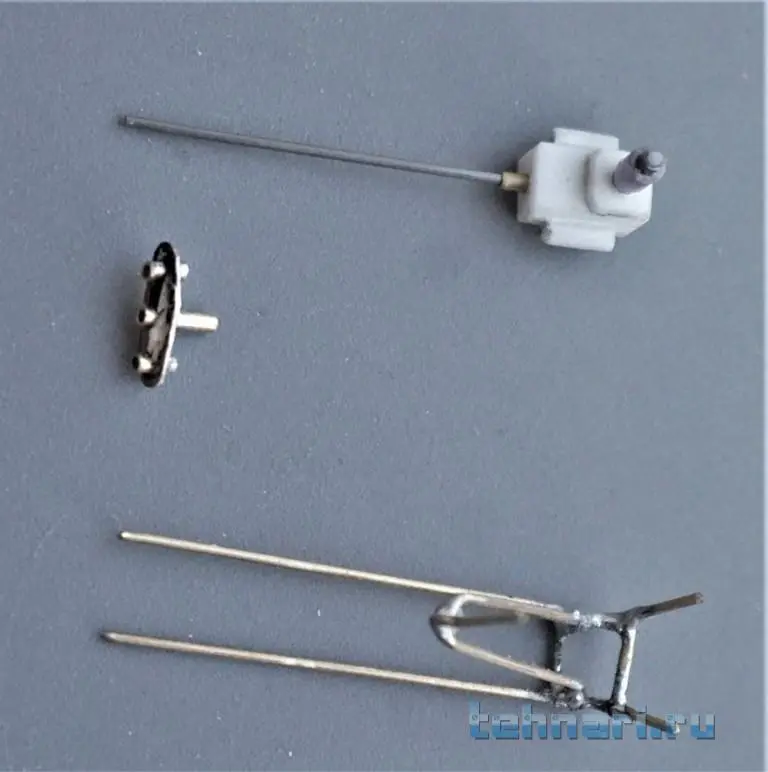

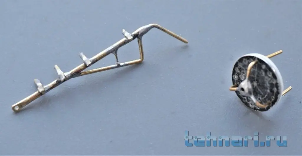

А перед данной процедурой из латунной трубки спаяна конструкция откидной штанги кабель-мачты с держателями для крепления трубопроводов.
    16.5 KB · Просмотры: 28
    19.4 KB · Просмотры: 30
    19.3 KB · Просмотры: 31
