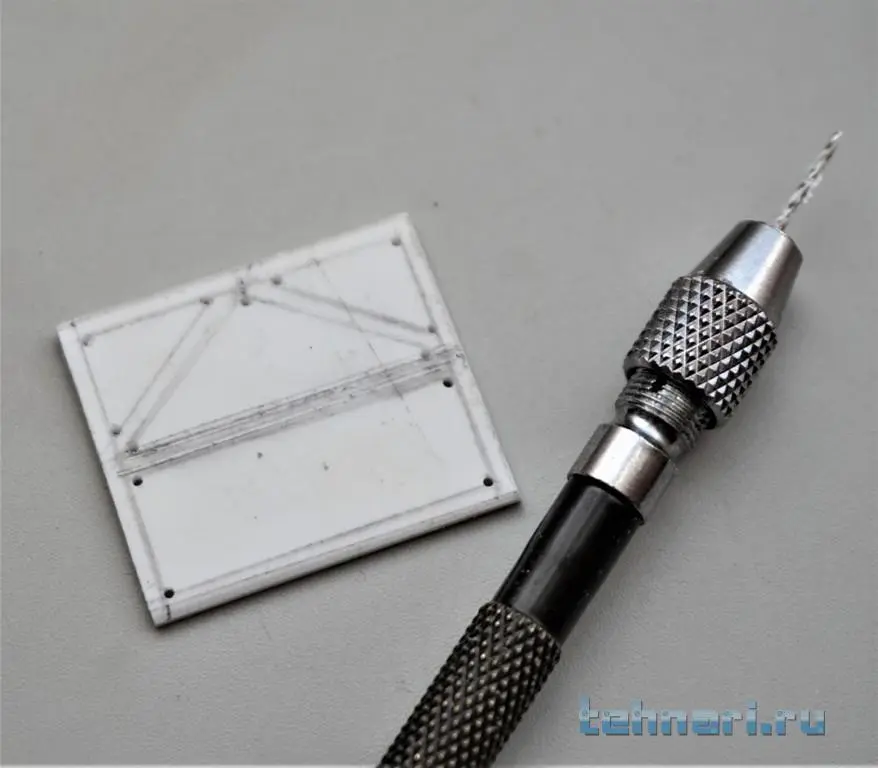

Изготовление данных блоков начинаю с большего каркасного держателя, того , что закреплен на раме ЛПА. Подробного чертежа данного узла я не нашел, но нашел чертеж аккумуляторной банки и отталкиваясь от его размеров прочертил эскиз держателя, перенес его на пластик, вырезал детали и произвел склейку.
    24.1 KB · Просмотры: 25
    24.7 KB · Просмотры: 26
    20.1 KB · Просмотры: 42
    12.3 KB · Просмотры: 29
    10.5 KB · Просмотры: 25
    10.8 KB · Просмотры: 39
    9.7 KB · Просмотры: 35
    10.6 KB · Просмотры: 43
    13.9 KB · Просмотры: 22
    12.3 KB · Просмотры: 23
    13.8 KB · Просмотры: 24
