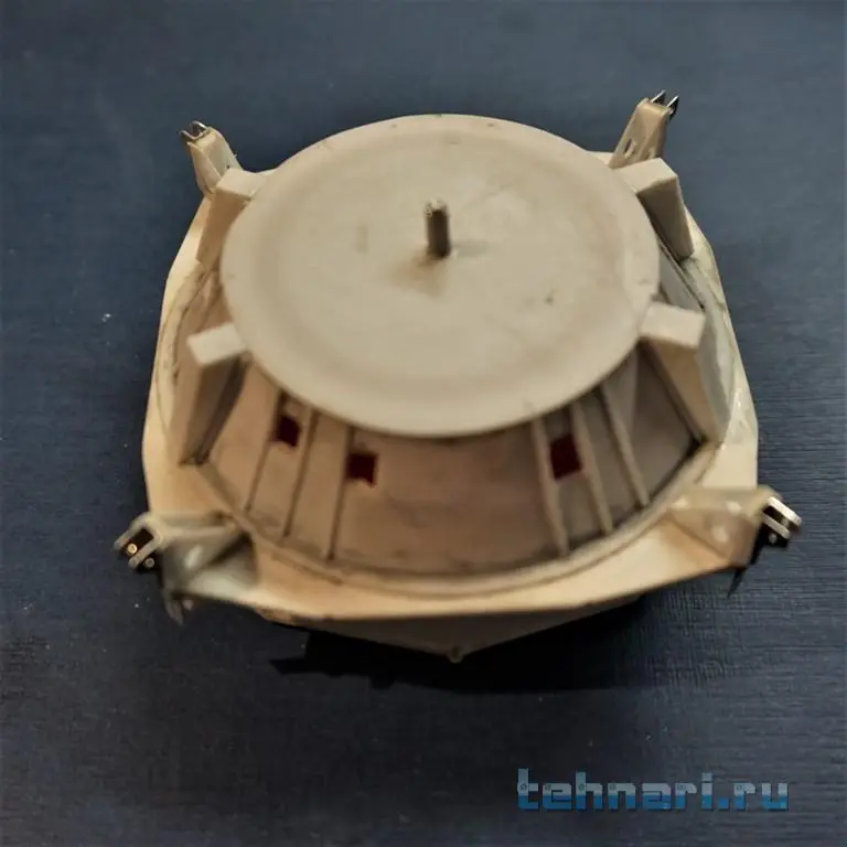

Из листового пластика вырезаны элементы конструкции и склеены в опоры, на которые будет произведено закрепление кабины космонавта на корпусе посадочного агрегата.
    19.4 KB · Просмотры: 44
    19 KB · Просмотры: 46
Склеенные опоры установлены на клею на боковую конусную поверхность верхней части посадочного агрегата. В них вклеены разъемы электрических и газовых сетей, выполненные из отрезков инъекционной иглы. В конусе прорезаны ножом технологические отверстия.
    27.9 KB · Просмотры: 39
    20.5 KB · Просмотры: 96
    30.4 KB · Просмотры: 41
    28.3 KB · Просмотры: 44
