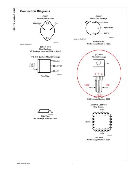

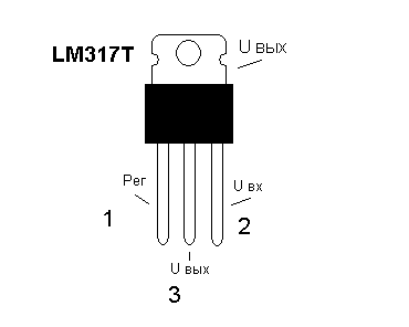

в выводы на советской мс и на аналоговой современной соответствуют ???
блин:) не-туда написал ( http://www.tehnari.ru/f39/t40798/index6.html#post443173
а это что тогда неверно ??
на всех схемах которые я в нэте видел 2 нога это вход и написано что нужно поменять местами выводы 2 и 3 если использовать Крен12А
    2.8 KB · Просмотры: 1,688

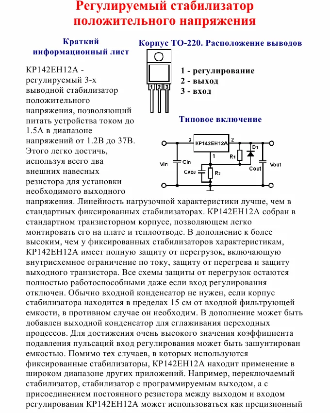

Вот даташиты:
    110.3 KB · Просмотры: 3,787

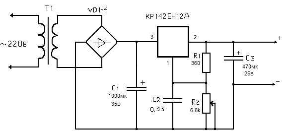

обходил сегодня весь радио рынок,но не-нашёл резистора переменного на 6,8 кило ом
Можно 4.7к...5.1к, не хватит регулировки- уменьшить R1 до 200...240 Ом
BH3, ну так не честно, выклади схему регулятора ???
А так, я думаю ставь 5.1 кОм, большой роли не сыграет ... :)
ВНЗ спасибо :tehnari_ru_203:
ps: вот схема:
    5 KB · Просмотры: 848
на днях себе сделал бп на ней,норм микруха
а можно поставить конденсаторы по больше
c1 и с2 2000 мф
С3 должен быть меньше С1(раза в два)
C2 - 0.1...0.5
Что будет если через микруху пройдет больше 1.5А или можно как-то ограничить?
можно поставить ограничительный резистор
а так у меня крен12 в пиках выдерживала 2А ) повезло )
а lmка 1,7А и горит
