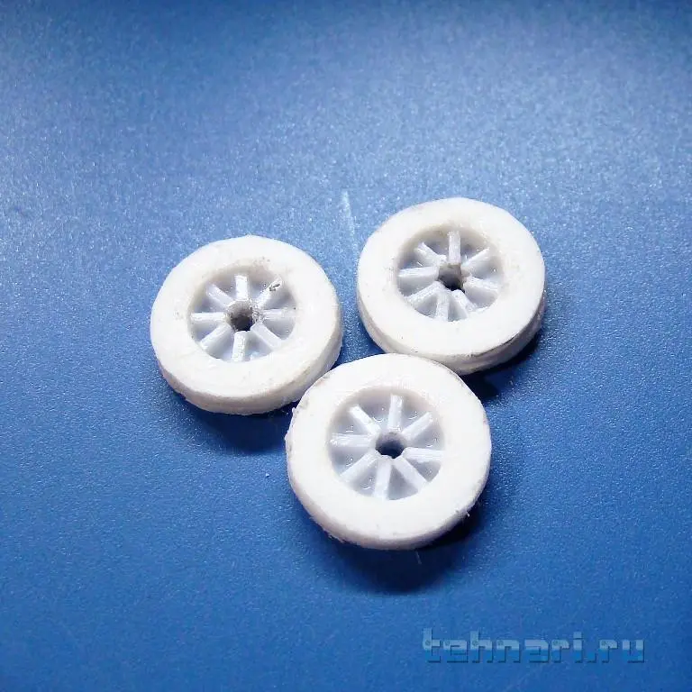

А теперь - ближе к теме, т.е. процессу работы над моделью "Лунохода-2". В ходе работы (См. пост "ЛУноход-1") над сборкой предыдущей модели аппарата "Луноход-1" от московской фирмы "Red Iron models" я разговаривал с производителями модели, выдал им свои рекомендации по улучшению технологичности сборки и поинтересовался о дальнейших планах, т.е. выпуске модели "Лунохода-2". Но пока этот вопрос остается открытым, у ребят есть другие наметки, то я решил заняться конверсией модели "Луноход-1" в модель "Луноход-2" и приобрел еще одну коробочку с деталями. Для конверсии необходимо будет добавить третью телекамеру, снабдить телекамеры блендами и новыми крышками, убрать датчики крена, добавить магнитометр и астрофотометр. Все остальное оборудование вроде бы соответствует "Луноходу-1".
А чтобы не повторяться с фоном для новой модели, то решено несколько усложнить себе задачу и сотворить в придачу к "Луноходу-2" еще и посадочную ступень. А уж в каком все это будет окончательном оформлении- то ли луноход на посадочной ступени, то ли в процессе спуска с нее, то ли после спуска рядом со ступенью -вопрос открытый, буду ориентироваться пока на выбранную картинку. Но при изготовлении модели, если делать подвижными элементы конструкции, то все эти операции можно предусмотреть и произвести фотосессию во всех положениях.

Пришла пора собранную на резинках конструкцию переводить на клеевой вариант. Но прежде есть необходимость убрать с поверхности деталей следы 3Д-технологии. Для этого использовал шуруповерт с оправкой и шкурку.
    35.8 KB · Просмотры: 56
    34.9 KB · Просмотры: 54
После данной обработки шары склеены на длинных втулках при помощи цианокрила. Стык между шарами и втулкой закрыты смесью цианокрила с питевой содой с последующей обработкой надфилем шкуркой. К ним приклеиваются короткие втулки и подобным же образом производится обработка стыка. Затем две половины склеиваются в единую раму.
