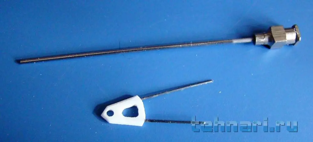

Из алюминиевой вязальной спицы Ф2мм изготавливаются неподвижные части шарниров. Первоначально надфилем на спице формируются лыски, затем производится сверление Ф 0,6мм под установку штифта.Далее головка шарнира обрабатывается надфилем, ей придается форма окружности, а затем ножом наносится риска, по которой производится распиловка мини-пилкой паза под подвижный элемент шарнира.

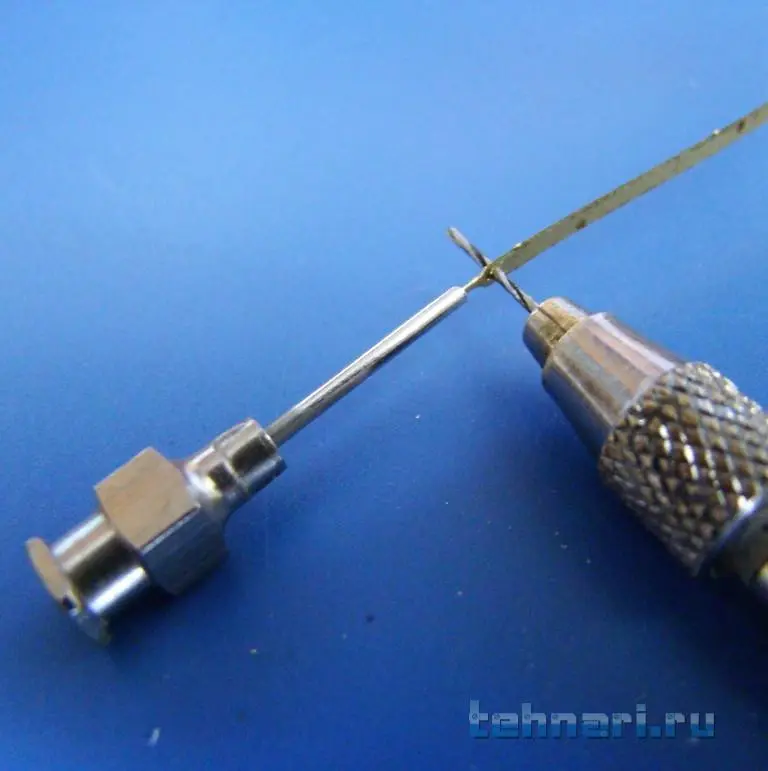

Подвижный элемент шарнира изготавливается из 0,2мм латунной пластины от фотоэчета. Надфилем стачивается часть пластины таким образом, чтобы оставшийся хвостик входил в отверстие инъекционной иглы Ф 1,2мм. После этого заготовка шарнирной петли отрезается от полоски, в ней сверлится отверстие Ф0.6мм под штифт и надфилем головке придается округлая форма.

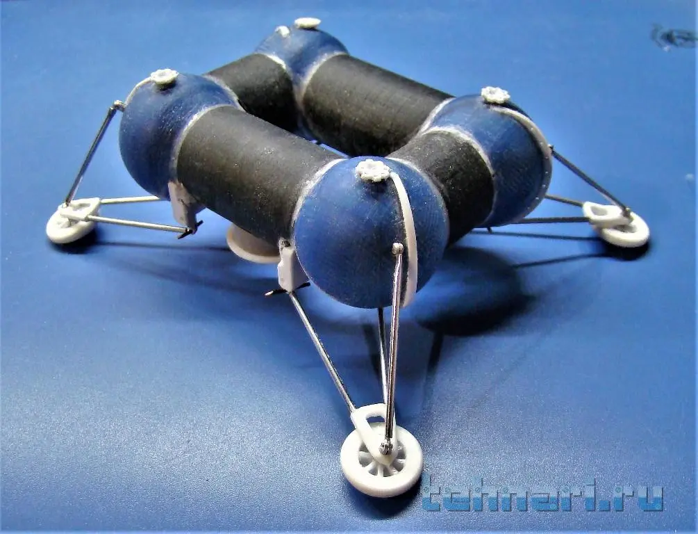

А далее производится пробная общая сборка (без клея) посадочной ступени и раскосов с башмаками.Получилась вот такая паукообразная конструкция.

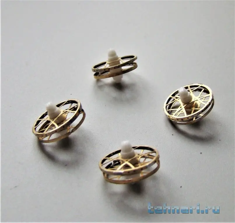

А теперь уже начинается процесс пайки.
Диск колеса устанавливается на оси кондуктора. Зазор между диском колеса и стенкой кондуктора равен половине толщины материала, из которого изготовлена ленточка обруча. При травлении на ленточке вытравливается посадочное место в виде "четверти". Вот эта "четверть" и входит в зазор между диском колеса и стенкой кондуктора, при этом гарантированно обеспечивается качественная пайка и соблюдение геометрических параметров колеса.
Пайка производится строчным швом припоем ПОС-60 при помощи паяльной кислоты , которая наносится каплями при помощи зубочистки на места пайки, с последующей промывкой спаянной детали в воде.
Таким образом получаем наружные диски колес "Лунохода", состоящие из двух деталей- спицованного диска и обода.

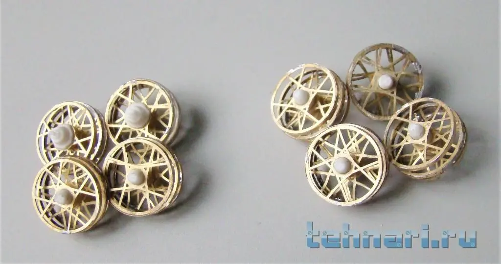

Внутренний диск колеса состоит уже из трех деталей - двух спицованных дисков и обода.
Последовательность операций при пайке первого диска и обода, такая же, как и в предыдущей операции. Затем на ось одевается второй диск, производится его ориентирование по спицам относительно первого диска, осаживание в "четверть" обода и пайка - введение припоя в тончайший зазор между диском и ободом. Здесь опять не обойтись без паяльной кислоты или жидкого флюса.
Таким образом получаем внутренние диски колес.

Из фотоэчета спаяны составные элементы колес "Лунохода". Теперь их необходимо соединить с корпусами мотор-редукторов, отлитых в смоле, что и делается при помощи цианокрила.

Продолжена сборка(пайка) еще четырех колес- теперь уже правых. На фото показана последовательность сборки колеса. И вот уже все восемь колес спаяны и собраны на мотор-редукторах.

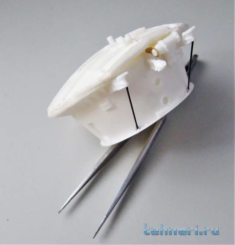

Модель будет представлять "Луноход-2" в состоянии сразу после прилунения, т.е. еще стоящим на посадочной ступени, с закрытой панелью солнечной батареи. Поэтому, притираем на шкурке места сопряжения крышки солнечной батареи и корпуса "Лунохода" и производим их склеивание.
