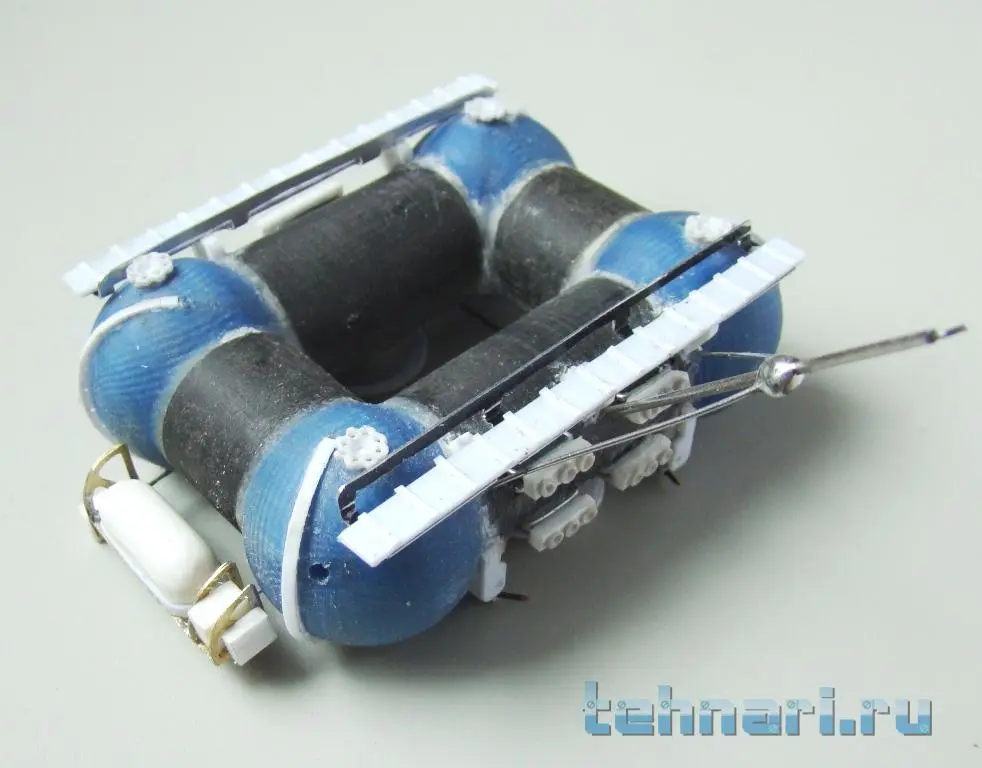

После чего на корпус клеятся корпуса четырех телефотометров. При этом, на "Луноходе-2" в отличие от "Лунохода-1"был установлен новый прибор, определяющий положение аппарата относительно вертикальной оси (т.е. наклон в любую сторону), что повлекло за собой изъятие из комплекта датчиков старого типа. А они представляли из себя сферическую чашку с нанесенными концентрическими рисками. Внутри чашки свободно перемещался шарик и по его положению относительно рисок можно было определить угол наклона аппарата. А картинка данных двух чашек(по обеим сторонам "Лунохода-1)передавалась на Землю при помощи горизонтально установленных телефотометров. Крепление данных датчиков на модели "Луноход-1" производилось при помощи фигурной детали из фотоэчета, которая одновременно являлась и элементом конструкции горизонтального телефотометра. Вот эту фигурную зубчатую накладку и пришлось вырезать из представленной в наборе детали и установить при помощи клея на телефотометр. А заодно установить на корпус еще пару приборных блоков.

В отличие от "Лунохода-1" на аппарате "Луноход-2" было установлено не две, а три курсовые телекамеры, при помощи которых экипаж "Лунохода" видел перед собой на экране картинку поверхности Луны перед аппаратом. И все три телекамеры были снабжены солнцезащитными блендами. Вот их изготовлением я и займусь. Пока я пойдет работа с двумя телекамерами, имеющимися в наборе, а третью камеру буду переделывать после ее получения от производителя модели.
Для изготовления бленд используется 0,4мм листовой пластик. Процесс их сборки , я думаю что понятен из представленных фото.

Пара бленд изготовлена и примерена на корпусе "Лунохода-2"

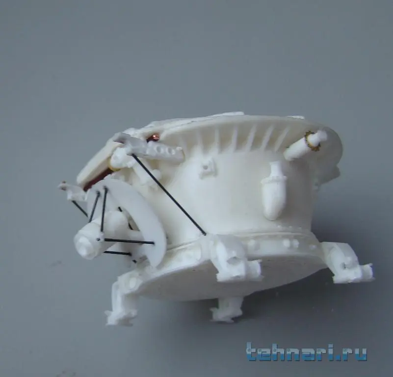

На посадочной ступени имеется откидная штанга с раскосами, на конце которой крепятся микродвигатели ориентации станции в полете. Схема данной штанги прочерчивается ручкой на кондукторе, а затем производится пайка конструкции из инъекционных игл и штанга устанавливается на посадочную ступень. А заодно и примеряется на ней и "Луноход"

Продолжается оформление приборами унифицированной посадочной ступени станции "Луна". Одним из таких необходимых в полете приборов является
доплеровский измеритель скорости и сноса (ДИСС) — бортовое радиолокационное устройство, основанное на использовании эффекта Доплера, предназначенное для автоматического непрерывного измерения и индикации составляющих вектора скорости, модуля путевой скорости, угла сноса и координат летательного аппарата, автономно или в комплексе с навигационным оборудованием.

Для начала с оглядкой на фото прочерчивается эскиз данного прибора, а затем из остатков пластины латуни от фотоэчета вырезаются заготовки рамы и спаиваются в единую подставку под блоки ДИСС. По ходу изготовления подставки в ее боковых стенках при помощи сверла и шлифмашинки с бором оформляются элементы облегчения конструкции.

Из листового пластика и литника вырезаются заготовки для изготовления приборов ДИСС, склеиваются и обрабатываются при помощи напильника и шкурки.

А затем следует сборка прибора на раме.

После чего следует установка рамы с ДИСС на посадочную ступень.

С посадочной ступени переключаемся на "Луноход". В отличие от "Лунохода-1" новая машина была оснащена тремя телевизионными камерами, на объективах которых были установлены солнцезащитные бленды с крышками. Вот эти самые крышки и изготовим из остатков латунного листа от фотоэчета. Вымеряем, ножницами вырезаем заготовки, а затем при помощи плоскогубцев производим гибку кромок. После чего изнутри пропаиваем припоем углы в местах соединения кромок и производим их зачистку при помощи шлифмашинки с зубоврачебным бором.

С передней части корпуса переходим на его заднюю часть , где устанавливается радиационный источник тепла. Прежде чем начать его сборку и установку, необходимо установить на корпус новую пару поддерживающих стоек, изготовленных из 0,5мм стальной проволоки.

Продолжаем начинять поверхность приборного отсека "Лунохода-2" различными приборами.
Помимо французского уголкового лазерного отражателя на "Луноходе-2" был установлен советский фотоприемник лазерного излучения "Рубин-1".
Для начала устанавливаем на корпус стойку, на которой будет крепиться фотоприемник лазерного излучения "Рубин-1", предназначенный для приема лазерного излучения с Земли с целью точной пеленгации "Лунохода". Детали стойки изготовлены из инъекционной иглы Ф2мм и кусочка смоляного литника.

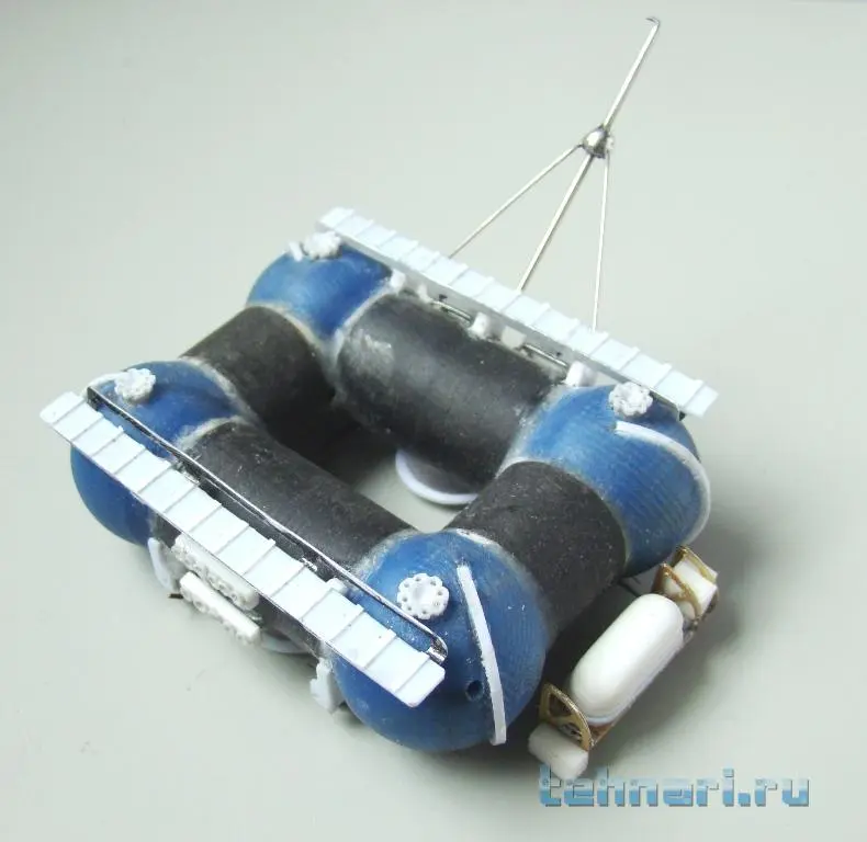

В комплект радиоаппаратуры "Лунохода" входит набор из четырех штыревых антенн, которые крепятся на боковой поверхности приборного отсека через 90 градусов.
Антенны собираем из отрезков латунной трубки, входящей в набор модели и стальной проволоки. После чего вклеиваем собранные антенны в заранее просверленные отверстия на корпусе.
