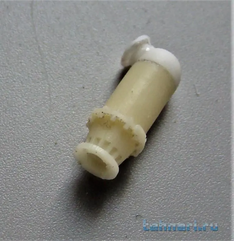

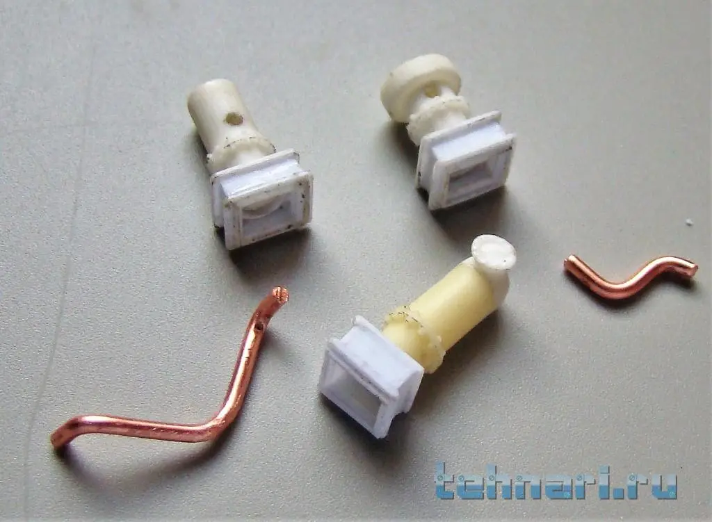

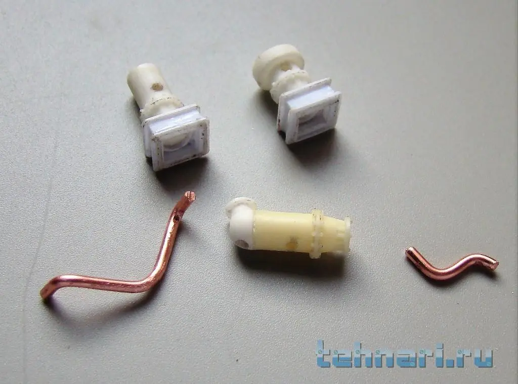

Была получена и еще одна посылочка из Москвы с некоторыми деталями от модели "Луноход-1", которые потребуются в дальнейшей работе над серией советских автоматов-лунников. В данном случае мне потребовалась третья телекамера, которая была доработана в соответствии с фото реальной машины.

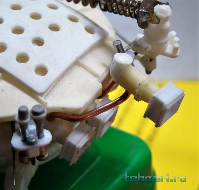

А затем из медной проволоки Ф1,25мм были выгнуты воздуховоды, соединяющие все три камеры воедино с системой обогрева "Лунохода-2".

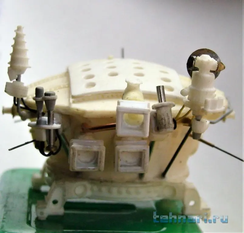

После некоторого затянувшегося перерыва, возвращаюсь к работе над данной моделью. Телекамеры установлены на свои штатные места.
