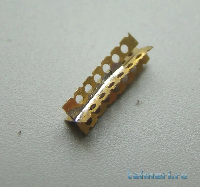

А теперь наступила очередь трапов, по которым "Луноход" съезжает с посадочной ступени на поверхность Луны.
Основой трапа служит 0,2мм алюминиевая пластина. Из пластины при помощи плоскогубцев и молотка гнется уголок, меньшая полка которого будет служить боковым ограничителем, предотвращающим съезд "Лунохода" с трапа во время спуска с посадочной ступени. На заготовке производится разметка, микропилкой прорезаются пазы и надфилем производится выборка лишнего металла. В результате получаем заготовку основания трапа с боковым ограничителем на стойках.

По первоначальному замыслу на модели основания трапов должны были быть сплошными, т.е. трап должен был стоять в раскрытом положении, а шарнир должен был просто имитироваться в пластике. Но что то мне захотелось несколько усложнить себе жизнь и было решено делать трап раскладывающимся, т.е. как на настоящей машине. В дальнейшем на этом можно сделать довольно интересный фотообзор полета и прилунения станции почти со всеми этапами ее эволюции.
На алюминиевое основание наклеивается полоска листового пластика, на нее наклеиваются ступени, после чего заготовка трапа распиливается на две неравные половинки, на меньшую половину которой приклеиваются бобышки шарнира, изготовленные из литника. Из алюминиевой полоски вырезается ответная часть шарнира, которая клеится на большую половинку трапа. Затем при помощи надфиля производится окончательная подгонка шарнирного соединения, сверлится осевое отверстие, в которое вставляется ось из проволоки.
Рабочий трап готов. Повторяем подобные операции еще три раза и получаем четыре рабочих трапа.
