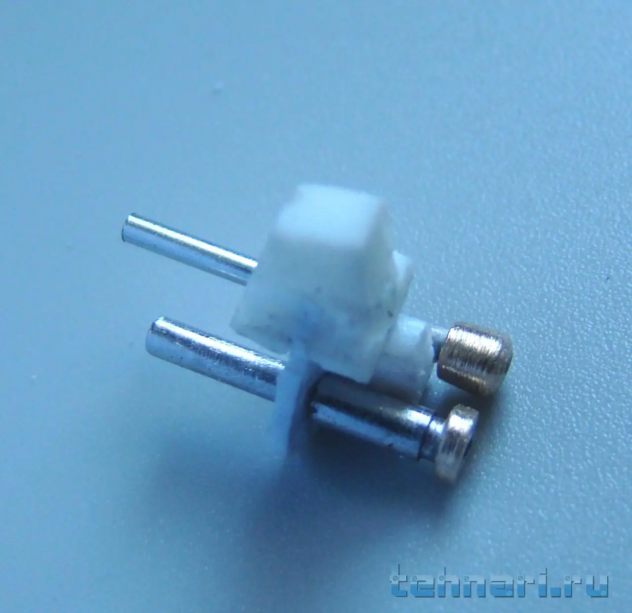

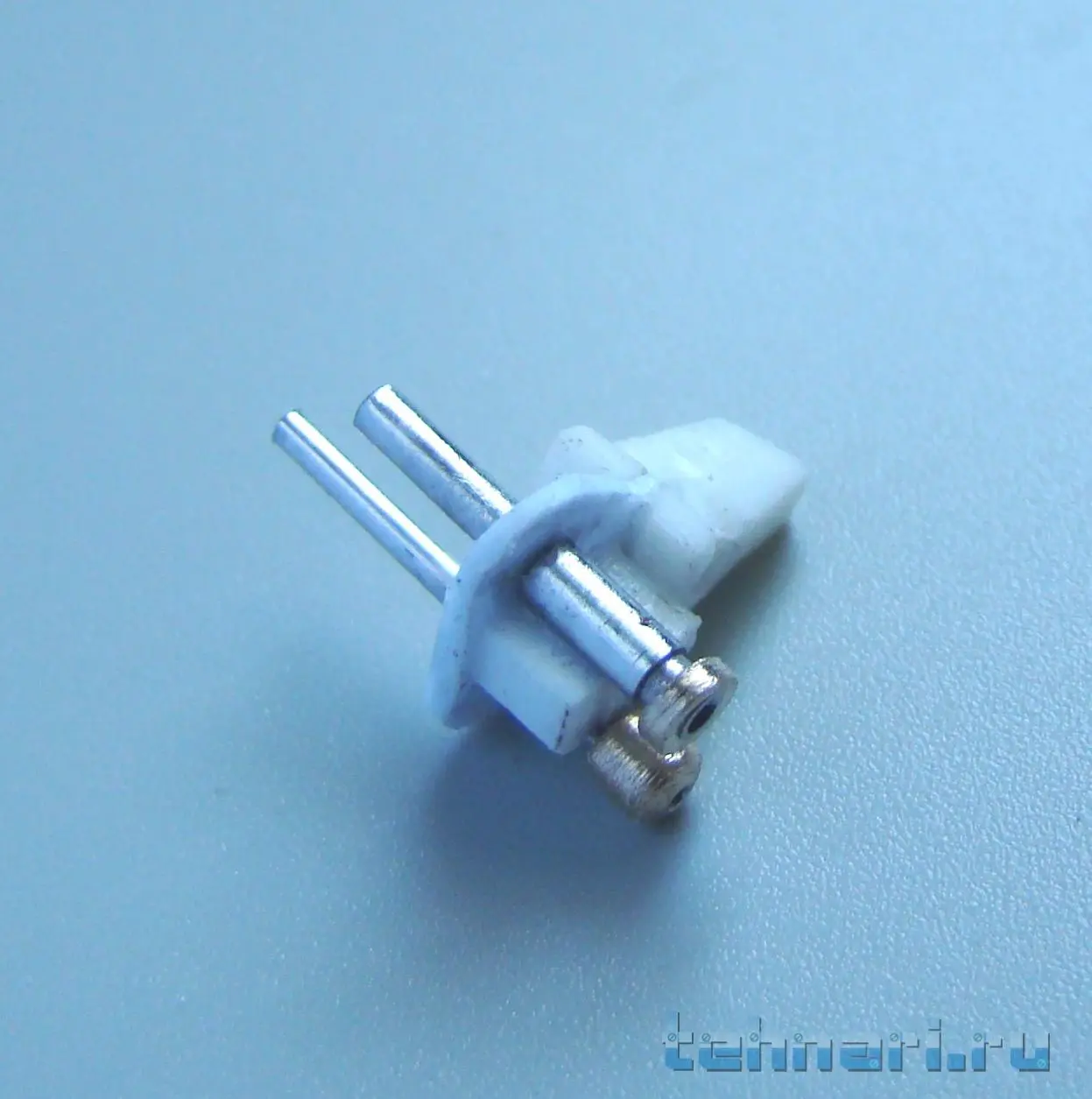

Еще одним новым прибором, которого не было на "Луноходе-1" стал астрофотометр АФ-3Л, предназначенный для исследования светимости лунного неба. Проведенные с его помощью измерения показали, что Луна окружена слоем пылевых частиц, сильно рассеивающих свет от Солнца и отраженный свет от Земли.
Сборку прибора начинаем с изготовления подставки, на которой устанавливаются элементы прибора и поддерживающей стойки. Подставка выполнена из листового пластика, стойка-из инъекционной иглы.
    50 KB · Просмотры: 61
    60.9 KB · Просмотры: 60
    29.1 KB · Просмотры: 40
    74.7 KB · Просмотры: 67

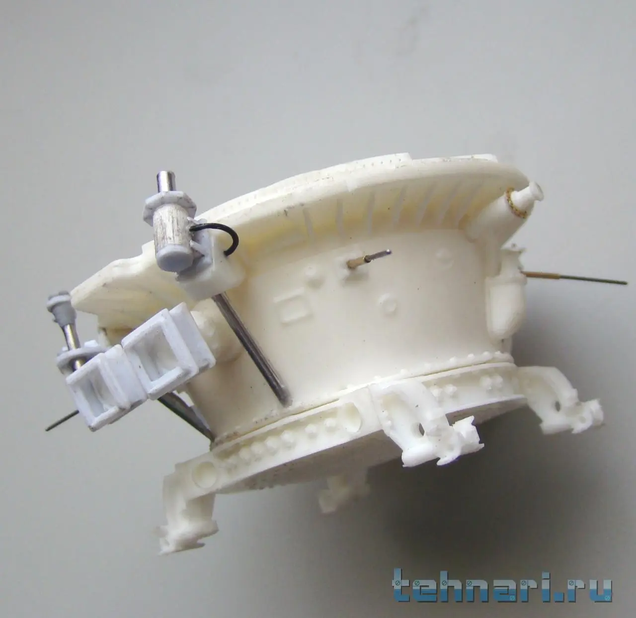

В сборе с посадочной ступенью аппарат принял на данном этапе вот такой вид.
    44.2 KB · Просмотры: 96
    40.2 KB · Просмотры: 89
    37.5 KB · Просмотры: 136
    34.5 KB · Просмотры: 84

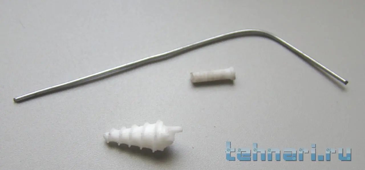

Еще одним новым прибором на "Луноходе-2" был магнитометр, датчик которого размещался на откидывающейся штанге.
Штанга изготовлена из 0,8мм проволоки, датчик магнитометра выточен из смоляного литника.
На "Луноход" данная штанга будет установлена несколько позднее.
    50 KB · Просмотры: 67
    33.6 KB · Просмотры: 84
    52.8 KB · Просмотры: 49

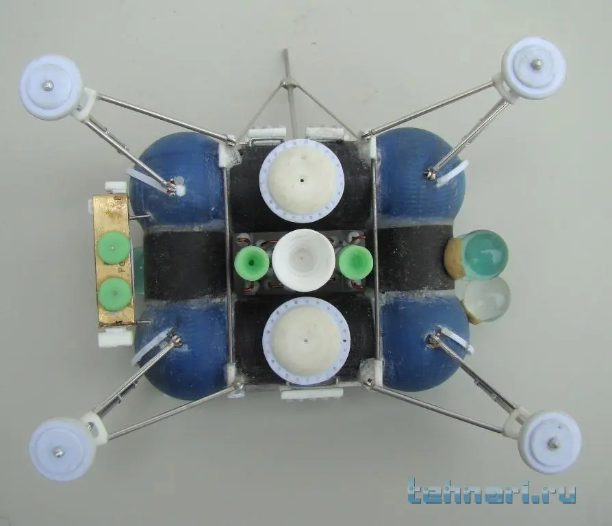

А далее начинается работа над двигательной установкой посадочной ступени.
Для начала из толстой 8мм пластиковой вязальной спицы при помощи шуруповерта и модельного ножа выточим пару ракетных двигателей малой тяги, которые завершают процесс прилунения станции после выключения главного двигателя.
    46.7 KB · Просмотры: 78
    47.7 KB · Просмотры: 68
А теперь возьмемся за изготовление главного двигателя. Для этого потребуются корпус от авторучки, литник и листовой пластик. Нарезаем из него заготовки, сверлим в них отверстия, склеиваем литник с корпусом авторучки, а затем на данную оправку наклеиваем, как блины, заготовки из листового пластика. После сушки при помощи шуруповерта и модельного ножа придаем данной склеенной конструкции правильные обводы главного ракетного двигателя посадочной ступени. После токарных работ получаем сборку двигателей посадочной ступени.

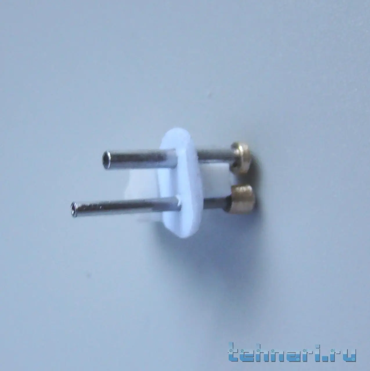

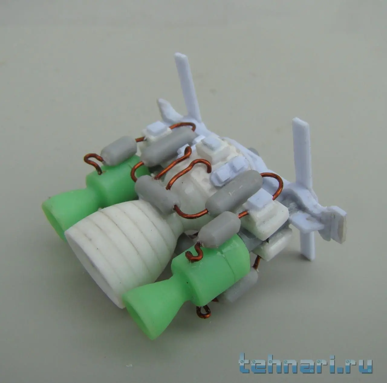

А далее начинаем обвязку двигателей необходимой топливной арматурой и комплектующими, которые точим из литников. В качестве топливной арматуры выступает медный эмаль-провод. Для надежного крепления двигательной группы на соединительную планку клеим еще пару поперечных планок, которые одновременно станут точкой опоры интересных узлов, о наличии которых я ранее и не подозревал. Но об этом позднее...

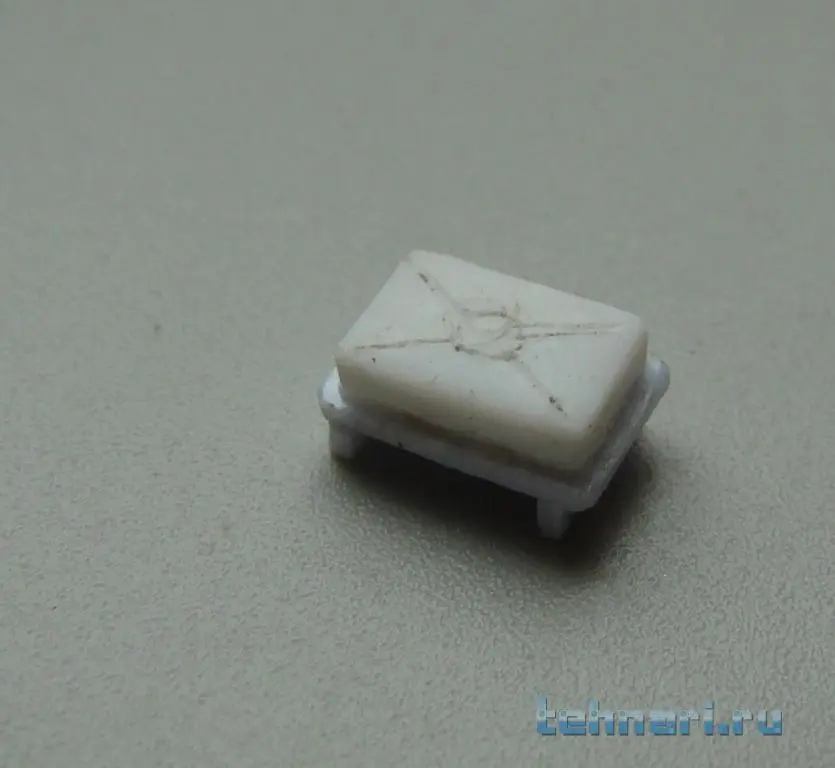

На одном фото из посадочной ступени высмотрел блок прибора и повторил его в пластике.

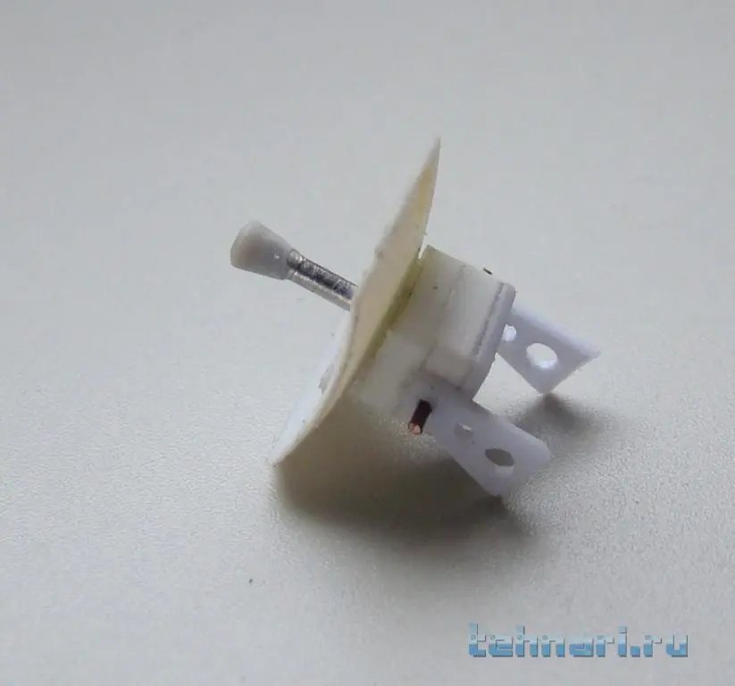

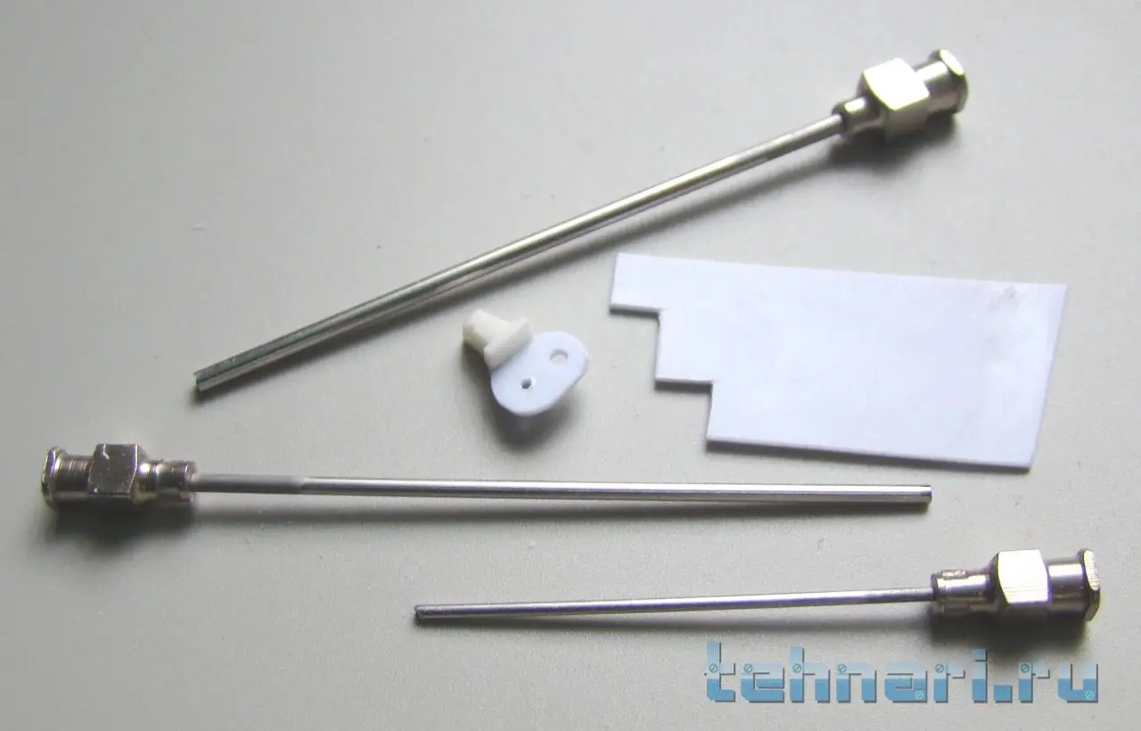

Есть на посадочной ступени еще один радиоприбор-радиовысотомер.
Для изготовления зеркала локатора берем теннисный шарик и вырезаем из него заготовки зеркала. Для изготовления остальных составляющих прибора берем листовой пластик, литник, инъекционную иглу.
    118.2 KB · Просмотры: 103
    16.9 KB · Просмотры: 70
    15.6 KB · Просмотры: 60
    13 KB · Просмотры: 55

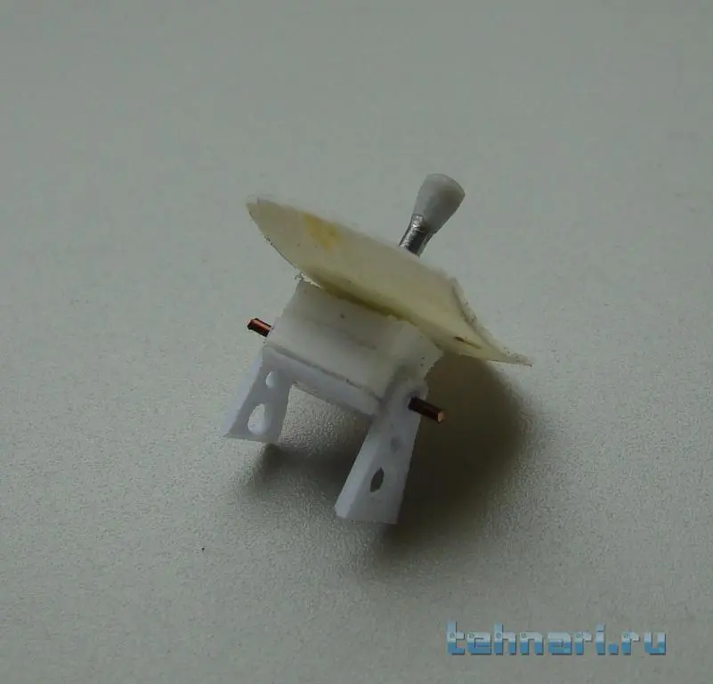

Производим сборку прибора, на поворотных осях устанавливаем кронштейны, которыми радиовысотомер будет крепиться к корпусу посадочной ступени.

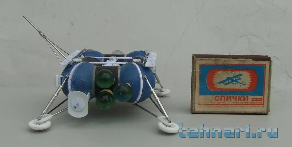

Чтобы у вас имелось представление о размерах модели, даю несколько снимков в сравнении со спичечным коробком, длина которого равна 5см.
