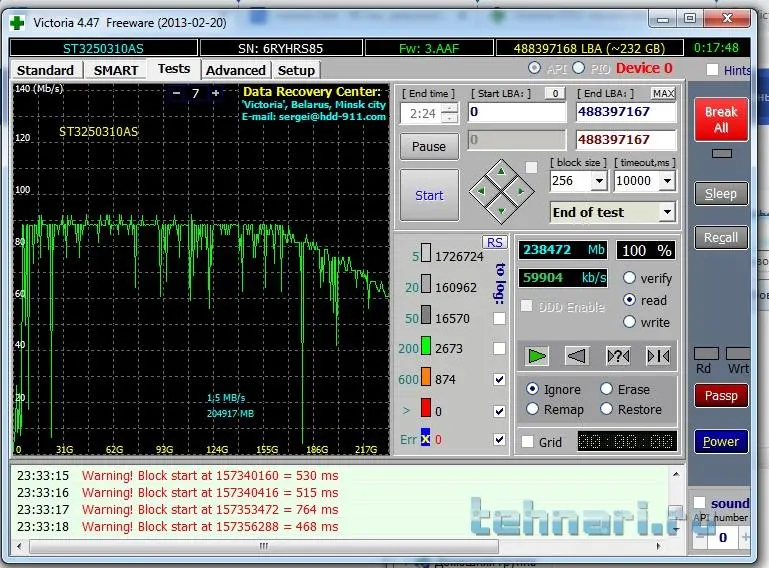

Ну, честно, с лайв сиди пытался - не вышло, короче. Чёрт знает почему, раньше флешки хватало, теперь нет.)))Но один диск я Викторией провикторил.
    113.6 KB · Просмотры: 112
Volk_odinochka, я выше писал что нужен S.M.A.R.T., а не test!!!! А так в принципе видно, что диск начал ,,сыпаться,, , а точнее если были ещё и ,,писки,, то скорее всего отвал магнитной головки и она царапает магнитный ,,блин,, Так что в скором времени придёться попрощаться с этим диском. Но S.M.A.R.T. я бы всё равно глянул.

Volk_odinochka, доброго времени суток. Конечно же дело не в БП это было ясно изначально. А ,,писк,, издаёт винчестер, как я выше писал, это когда отвал головки и она скребёт по блинам харда и царапает их. Да и на S.M.A.R.T. данные что на скрине выше, подтверждают что винчестер просто отжил своё. Так что дёргайте с него информацию и там уж сколько проживёт.
P.S. на S.M.A.R.T. не обращайте на то что он показывает GOOD (типа всё хорошо), потому как сама информация по параметрам показывает обратное. Если нужно узнать что представляет из себя каждая строчка информации в тесте, то могу скинуть ссылочку и сами всё поймёте.
Ох, если не затруднит вас, то ссылочку я бы хотел получить. Потому что меньше всего люблю смотреть в книгу и видеть фигу. Правда, я предполагаю, что проблема в скорости, всё-таки старый диск, системка новая, наверно, она от него слишком много хочет))) Он сейчас трудится в другой системе, ну как, трудится? - к телеку подключил старую престарую системку чтобы посмотреть что-то по большому телеку (забава и только, включал раз пять всего) - трудится, но глючит хорошо.
В принципе, вы повторили слова мастера из сервисного центра. С учётом того, что диску уже десять лет, он выглядит намного лучше, чем я ожидал - сказал он. Можно его еще использовать для хранения какой-то инфы, но не более того, скоро он помрёт. У него он работал, и нормально работал, сказал, что есть битые секторы, но пока не критично. Что-то еще прослужит. Инфу с него он мне снял. Потому я и купил себе большой SSD, похоронил уже этот диск, в общем. А потом собрал вот эту системку для телека, и решил проверить - заработал без пиканья, вот я и подумал - магия какая-то. Наверно, просто головка по особому отваливается, пока отсоединял, подсоединял, перекладывал, наверно что-то там сместил. Но явно не надолго.
