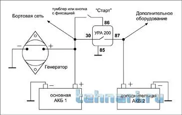

Магнитола "тухнет" при запуске двигателя

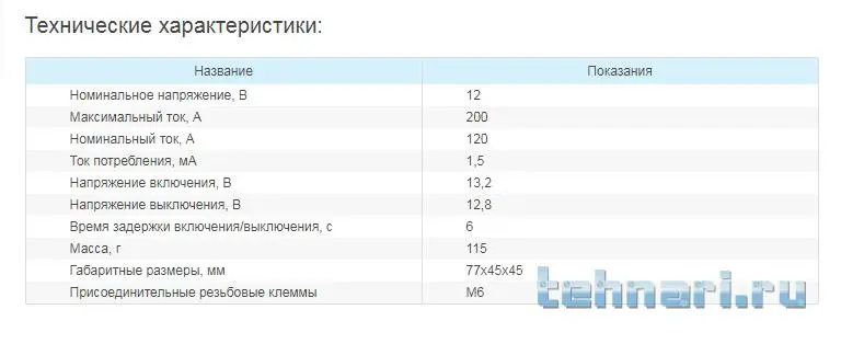

Просто автор писал, что есть запасная банка АКБ, вот я и предложил ему вариант. У самого по такой схеме (плюс указанный конденсатор параллельно второй батарейке) подключены голова, саб и усилок. Без кондера на большой громкости были просадки. Хоть и заминусили за два дня, но надеюсь все же помочь. В первую очередь - батарея. Потом - все соединения от АКБ до головы (магнитолы). 90%, что просадка идет ввиду ее пенсионного возраста, 9% - плохой контакт в цепи, остальное - от лукавого. Источник - личный опыт, начиная с начала 90х.
