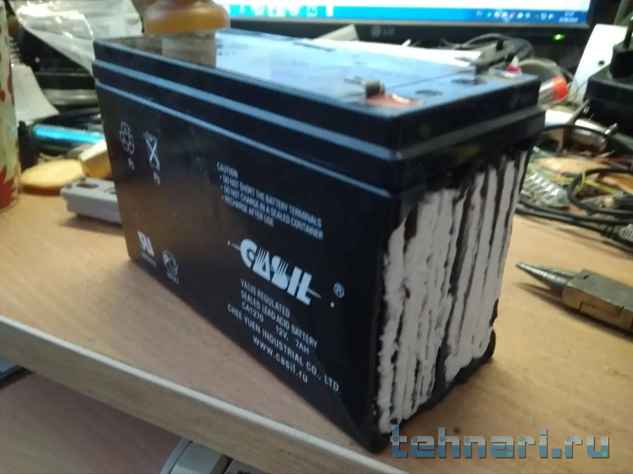

А, т.е. никого не смущает что АКБ из UPSов заряжаются несколько иначе чем обычные автомобильные... ну хорошо, ждёмс фоток после взрыва банки :))
А чего ждать то. Пожалуйста
просветите в чем разница?
