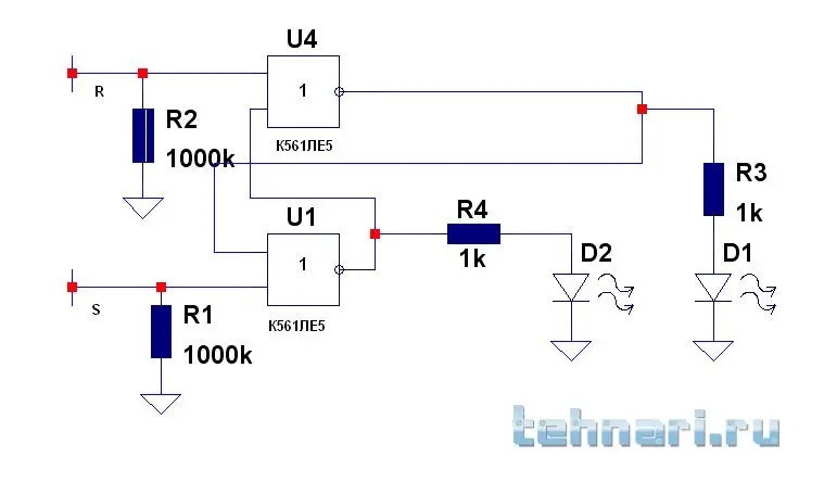

А вот, это интересный момент, который можно использовать с пользой.
За счет наводок можно сделать сенсорный переключатель. Вот, на проводке небольшие металлические кружки. В первоначальном состоянии светится один светодиод, прикосновением к одному кружку светодиод гаснет, загорается другой. К другому – гаснет другой , загорается первый.
Я делал такой, вмонтировал в люстру (нужно схему управления сделать через трансформатор, по технике безопасности). Прикосновение к люстре в одной точке зажигало, к другой точке зажигало две лампы, к третей – все три. К четвертой точке- все гасло.
Схема, конечно была сложнее, но управление по такому принципу. И схема не так то и сложна. Заодно будет понятна работа триггера. Этот триггер называется RS (Reset, Set). И входы называются R и S установка в нулевое состояние или единичное.
Этот триггер с памятью, т.е. установив его в определенное состояние он долго его хранит, пока не перебросить его в другое состояние. Недостаток. при включении он может принять любое (нулевое или единичное) состояние, обычно принимает одно, ведь есть технологический разброс. Но есть приемы, что бы заставить принять наперед заданное состояние. .
