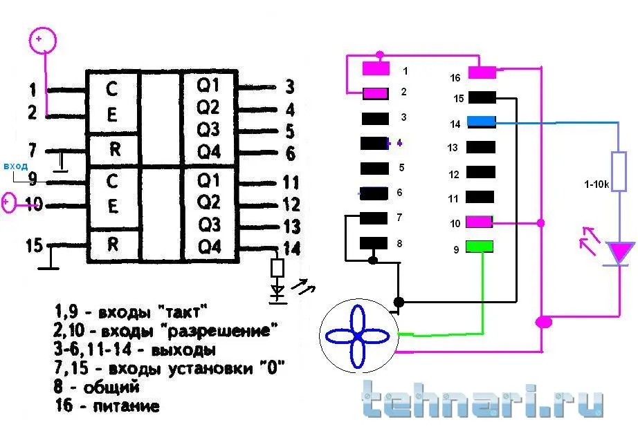

Мы вроде как хотели задействовать Только один триггер. С 6 ноги на 9 ногу (я так понимаю), происходит переход на второй триггер и увеличивает деление...
Потому и выход взяли с 6 ноги (я так понял). Ну соответственно и +12 на 10 ногу не нужно (если триггер не задействован)
Нам нужен к деления близкий к 200, а одна половинка дает всего К деления 16 раз, только задействовав и другую половинку микросхемы мы получим К деления -256.
Да, еще, КМОП логика не любит, когда на не задействованный вход не подключен лог 0 или лог 1, нельзя его оставлять в воздухе, тогда на входе будет неопределенность, и микросхема может сгореть. Это ТТЛ, к примеру К155ЛА3, и другие, те от рождения имеют на входе лог1, а КМОП логика таким свойством не обладает.

лоханулся и никто не поправил
посчитал об/мин за частоту
если принять максимум 3000 об/мин, то частота будет максимум 50 гц, значит больше чем на 16 делить нет смысла
если принять максимум 1000 об/мин, то частота будет максимум 16,6 гц, значит больше чем на 8 делить нет смысла
резюме: достаточно одного счетчика 561ие1, или 561ие2
если уже купили 561ие10, то использовать половину микросхемы - только один счетчик

с 11, 12, 13, или 14(скорее всего) подать сигнал на ключ светодиода
Цитата:
Сообщение от v1ct0r
т.е на ключ подавать с 5 или 6 ноги

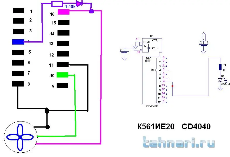

А вот делитель на 561ИЕ20, тут все гораздо проще.
Полностью согласен, просто. Только тут полсказывают, что ошиблись с расчетами и надо делить не на 200.
Вот, более читабельно.

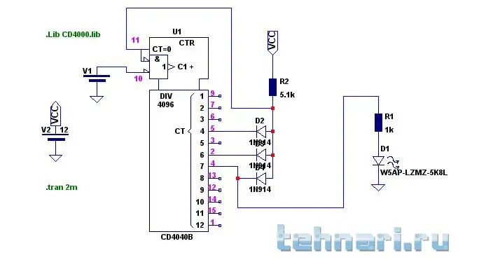

К561ИЕ20 не программируемая, у нее даже входов для записи кода нет. И взяв соотв выход можно получить К деления и 16, и 32, и 64
Можно сделать, конечно, другой К деления, используя схему ИЛИ, вот пример, в качестве ИЛИ используются диоды(так же можно сделать и и для ИЕ10)
Тут К деления равно 100.

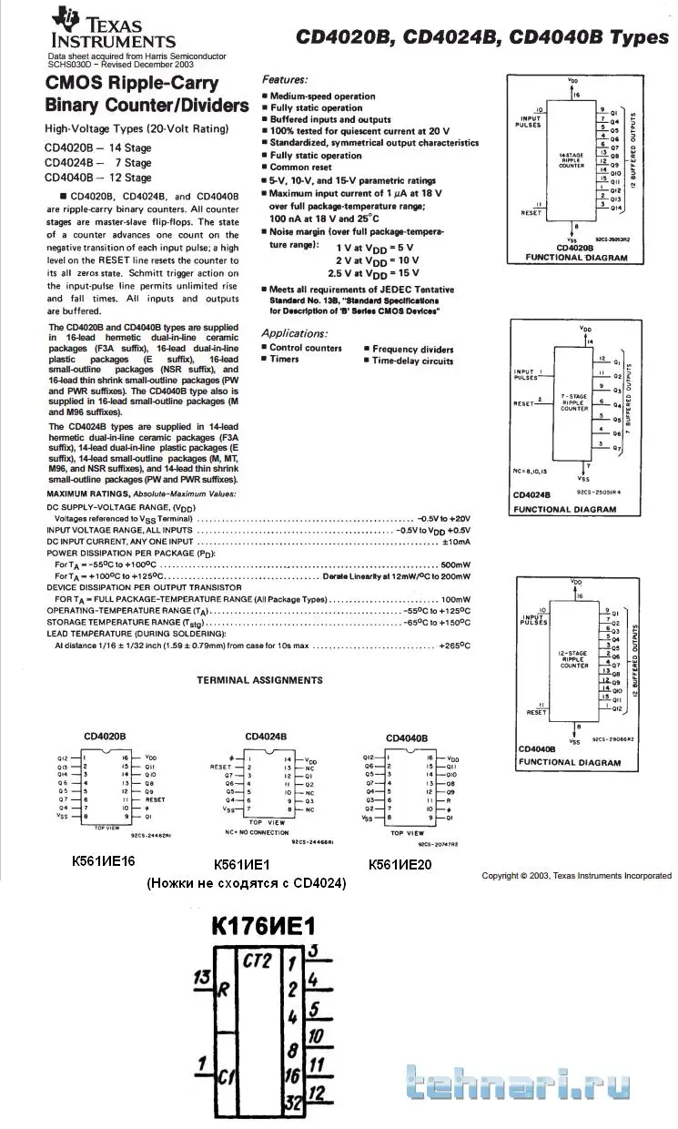

Только у ИЕ16 пропущены К деления на 4, 8. А так они похожи. И могут в Вашем случае менять друг друга, только выходы другие. (CD4020)
только не 4096, а 8192, что еще класснее
что то я снова не правильно посчитал - таки 4096 :)
561ие16 аналогичная 561ие20?
аналогичная, только у ие20 буферизированные выходы - большая нагрузочная способность, чем у ие16

Ладно, тут вопрос такой меня мучает. Конечно в микросхемы пока не хотелось углубляться, но всё же. Прочитал про эти триггеры немного (ну ту статейку, что мне по ссылке показали). А там всё как-то поверхностно. И остались масса вопросов конечно :) Хотелось узнать, что всё-таки обозначают эти буквы на схеме?
2017-09-28_00-53-47.png.webp S, C, D, E, R... В описании той же К561ИЕ10 написано С, Е, R. R - это ресет (сброс), А вот С и Е что значит?

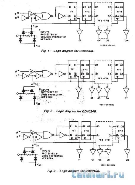

Функционально совершенно одинакова, только разные к деления, они даже имеют один даташит, вот.
    102.7 KB · Просмотры: 176
Точно. Фактически одинаковые. А Цоколёвка и вовсе одинаковая. Я тоже когда её смотрел, предположил, что видимо это как один триггер, у которого много выводов с разными делениями, без перехода к другому триггеру. Так? Если так, то он по своей конструкции проще. Точнее по схеме подключения. Ну мне так кажется. Чем тот же 561ИЕ10 или 176ИЕ12
С - это счетный вход, на него подаются импульсы, которые нужно посчитать или частота, которую нужно поделить
в других случаях так может обозначаться вход синхронизации
Е - это обычно вход для разрешающего/запрещающего сигнала

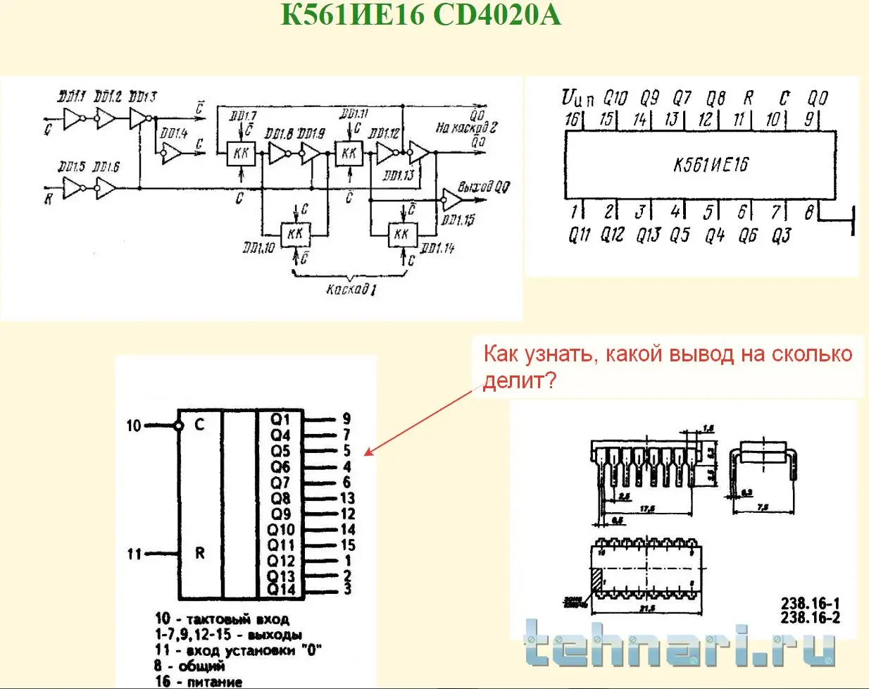

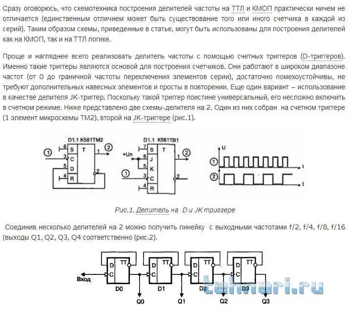

Триггер, это устройство обычно с 2 выходами(исключая триггер Шмидта), которые могут работать в разных режимах, в том числе и в счетном (делитель на два). В данном случае у К561ЕИ16 (4020) содержится 14 триггеров в счетном режиме, у К561ИЕ1(4024)-7 триггеров, в счетном режиме, а у К561ИЕ40 12 триггеров в счетном режиме, а в остальном схемы идентичны.
    29.8 KB · Просмотры: 82
Как узнать у кого, какие деления. В каких-то таблицах? Их там как-то надо высчитывать? Или они уже собранны в схему изначально? К примеру 2, 4 , 8, 16, 32 и т.д.... Или разными формами сигнала? Как вы узнали к примеру что делит на 256?
