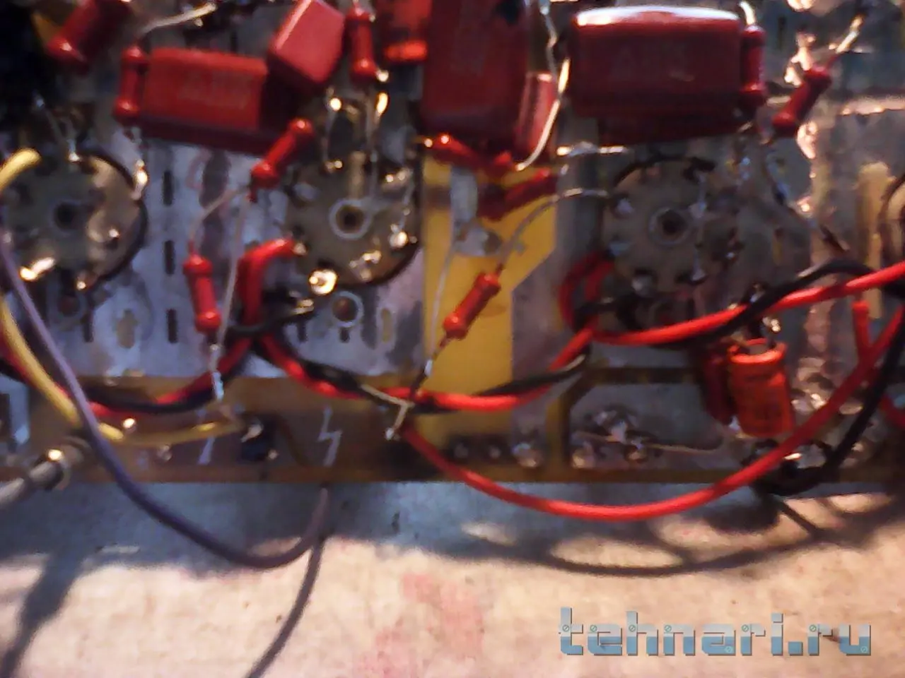

Слепил макет по схеме с лампой 6ж38п, не понравилось, тихо , поставил 6ж1п, намного громче,
В катоде предварительного каскада поставил резистор 2кОм,в катоде оконечного 100 Ом введение выросло но не намного ,осликом не менял, на слух чуть больше пол вата, на динамики 8 Ом
,подключился наушники, включил, чуть мозги не вылезти, очень громко, по качеству на слух не плохо,
Сделано все нависным монтажом макет

Ну, навесной монтаж для ламповых усей является классикой жанра. С этим всё понятно.
Но на главный вопрос ты так и не ответил- зачем тебе этот, непонятный, усилитель?
Ну сделано- так сделано!
Какая нагрузка на лампу при данном сопротивлении динамика и коэффициенте трансформации твк-110?
Для наушников самое то ,правду говорили ,но зато теперь у меня есть усилитель для наушников с тёплым ламповым звуком ,а да питание 130 вольт на котушку больше провода не поместились,так как расчетного провода у меня мало мотал чуть большим диаметром,фона нет даже в наушниках не слышно ,отфильтровал хорошо, при лёгком ударе по лампе ,прослушивается в динамике микрофонный эффект, вообще все.
Выводи и рисуй окончательную схему и выкладыай сюда, потомкам пригодится ... :)
Не понял почему тихо 6Ж38П, лампы вроде сильно не отличаются, может просто не в своем режиме работала. ТВК-110 хорошо придумал, у них обмоточный коэффициент больше чем у силовых, как и у ТВЗ ... :)
Да пробовал ТВЗ 1-9 ,очень писчит ,на высоких, а ТВК отлично по высоких, и баса хватает.

В общем макет остался макетом ,для наушников пойдет ,для акустики очень слабый, пробовал поднять напряжение питания, аноды раскаляются , менял выходные трансы с сопротивлением первички 1кОм ,сильно падает напряжение на аноде, искажения выросли в разы ,короче схема только для наушников.
Тема закрыта.
Чукча чуть не упал, однако ... :D
Ты хотел с 6Ж1П выдавить динамики ?... :)
Ну да. Хоть немного
Изначально проект был абсурдным... Оставил его без коментариев, так как вы болезненно реагируете на мои рекомендации, поэтому позволил вам наступить на собственные грабли. Проект равноценен тому, как в оконечном каскаде вместо КТ819 применить КТ315 (в транзисторном эквиваленте).
Вариант примитивный, но малоэффективный. Я думаю здесь следовало бы ставить лампы в ОК в параллель. Ибо ОК должен быть не усилителем напряжения, а усилителем тока для выходного трансформатора.
А вот тут вообще не понял... Применяли ТВК указывали на 272 Ом (это по постоянке), а 1 кОм это тоже по "постоянке", или всё таки "по переменке"? А что по этому поводу говорят расчёты? Сколько там по расчётам полагается Ra по отношению к Ri?
