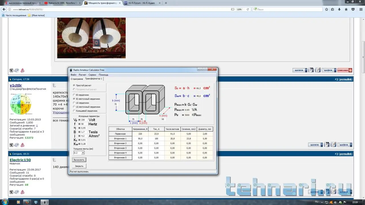

Я реальную мах мощность рассчитываю так:
Рассчитаем на 1 кольцо: первичка – 240 витков, для действующего 220в. Площадь окна – 70*70*Pi/4=3846 мм кв. Доступно для провода ок 60%, или 2307 кв мм. (40% забирают -прокладки, не плотности. И нужно еще остаток в окне).
50 % занимает первичка, и 50% вторичка. Т.е для первички- 1153 мм кв
У нас 240 витков, 1153/120=4.79 кв мм. Это для площади , если площадь квадратная, у нас провод, он занимает места в 4/3,14 раз меньше.
Или 4,79*3,14/4=3,76 кв мм
При плотности тока 4А на мм (4 много будет, обычно не более 3,5)=3,76*4=15А
Или 15*220=3,3кватта. Это реально получить такую мах мощность на 1 кольце.

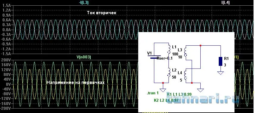

Если первички последовательно, а вторички в параллель, то требования в характеристиках резко уменьшается. (токи равны по первиче, напряжения по вторичке. даже если есть разница проницаемости в 2 раза, то она за счет коэф трансформации выравняется.
Вот, проницаемость в 2 раза больше, и индуктивность рассеяния в 3 раза отличается (транс связь 0,99 соот 1% индуктивности рассеяния и 0.97-3%) .
Даже в таком режиме у нас на первичке у первого транса 185в, у другого-125 в амплитудного.
Вот модель:
