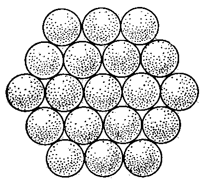

Я думаю мотать несколькими проводами по 1.8мм
Если изоляция толстая будет обмотки все не вместяся

1.8 мм имеет площадь 2,54 мм кв.
Или 6 проводов. А вообще надо 7 проводов, тогда в жгуте будет плотнейшая упаковка. (следующая будет при 19 проводах)

Уй с ним, 2по 7= 14 жил, это, как бы уже не "несколько", а ого-го! Уложить плотненько такой жгутик - задачка та еще...
