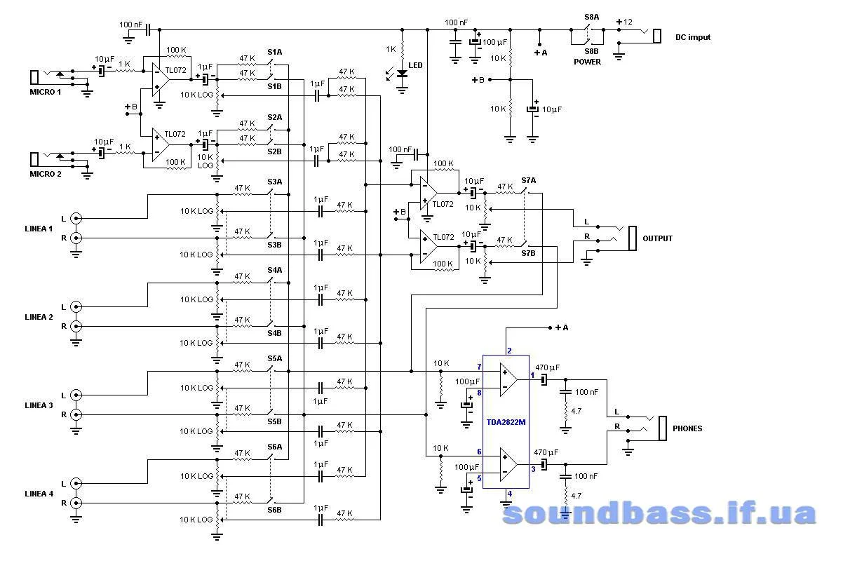

покажи оригинал схемы?
Вот оригинал...
лови, потом спасибо скажешь!
Спасибо уже говорю...Слишком сложный...Да и двухполярное питание не очень подходит...
А схему, которую я дал, она есть в архиве..)))

блин, ну возьми и оставь только то, что тебе надо, МУ собран на 4транзисторах + 1/2 оу, остальное обреж... Кстати вторая часть оу усиливает слабый сигнал, в нвшем случае, сигнал от микрофона, внимательно посмотри резисторы по входу в моей схеме...

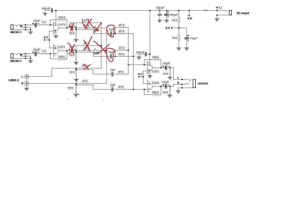

Спасибо...но если моя схема подойде, может поможете с ней?(мне она понравилась)
вот немного дорисовал (заменил переменные резисторы на постоянные)..
проверте, пожалуйста

ООО__о..
Я немного не правильно нарисовал....извините..исправляюсь...

не поверишь, но у тебя питание тоже получаеться двуполярное, точка В это виртуальная средняя точка для микросхемы, собрана она на резисторах (земля резистор 10кОм плюс) (земля резистор минус) и конденсаторрах по 10 мкФ.
Из микр. усилит надо поучать псевдо стерео? (на моей схеме регулятор ПАН).
Лев канал: перед суматором цепляеш эн-ное количество резисторов (не больше 10-ти), к этим резисторам подаёше левый канал (через кондёры вроде в твоей схеме 10 мкФ), правый канал аналогично.
А можна это как-то схематично показать, а то я не очень понимаю

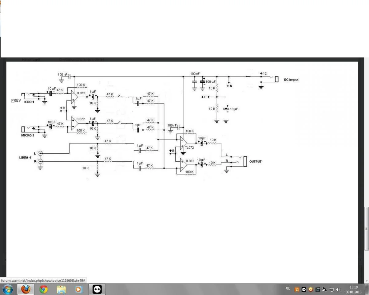

вот, подредактировал малёхо, в архиве есть интересная инфа
Мне вот так посоветовали

в принципе, так у тебе отключается микрофоны, тоже нормально, можно еще реализовать на гнезде микрофона следующую фишку, когда микрофона нет, то сигнал до МУ сидит на земле, а как только подключаешь штекер микрофона, земля отходит от цепи и подключаеться сигнал микрофона в тракт МУ, посмотри схему БЕРИНДЖЕРА в моем архиве(ПДФ), там в принципе так и "отключаеться" МУ, ну как-бы заземляеться, а не висит в воздухе- усиливая помехи...
там есть печатка 'суматор мой", в верху схемы места для подключения тумблеров, а вся схема вообще нужна для отправки на прослушку или на усилок...
Спасибо, но мне по душе такой вариант включения МУ...
Схема будет работать норм?
да, смотри, тумблера выключения МУ, можно сделать так,
в одном положении МУ подключен, а в другом-сидит на земле, можно и так оставить...
Все, спасибо...пошол печатку делать..)
