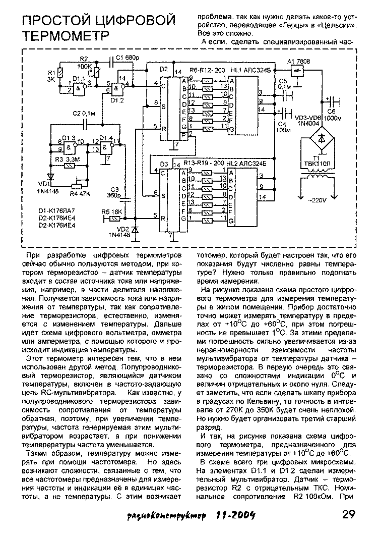

Можно и на 176ЛА7 и двух 176ИЕ4 сделать
Точность нормальная, но есть свои минусы в эксплуатации...
