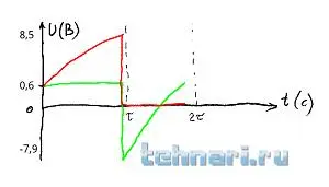

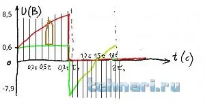

Мультивибратор. Вопрос
Нет, не так.
Покажите где это написано.
Ненашел...значит я перемудрил... зеленый спроэцировали на ось времени ...а красный будет начинаться 0,6 вольт
Точка изменена на ноль..
Может так.....

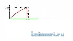

Т.е. вы считаете, что в момент переключения S1 разность потенциалов на обкладках конденсатора равна нулю?
Я-то считал, что она будет максимальна (порядка 7,9 В), да и на первоначальном графике это видно.
Упс...перерисовывать...
Вот.........
    1.9 KB · Просмотры: 42

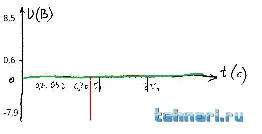

Опять не угадали... :(
Ну посмотрите же внимательно, почему красная линия падает резко вниз, при этом зелёная остается на месте?
Разве напряжение на конденсаторе может мгновенно измениться до нуля?
Неужели так трудно взять графическую разность между кривыми? Ну возьмите линейку и измерьте расстояние по вертикали между этими кривыми в нескольких точках на ранее полученном графике. Разность как раз и сохранится на новом графике. А т.к. зелёная линия неизменна, то меняться будет только красная линия.
Графическая разность 0,6 вольт между ними...
Серьёзно?
И всё время одинакова? Даже до момента переключения S1?
Не-ве-рю!

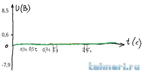

    4 KB · Просмотры: 38
Ну-ка измеряем расстояние между кривыми по каждой вертикальной линии и наносим его на новый график.
И далее так же за временем переключения.
Предлагаю поставить точки в узлах...
Да пожалуйста, ставьте. Лишь бы получилось.

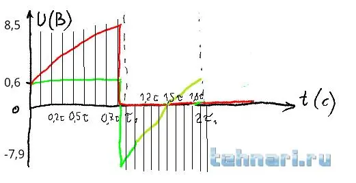

Щас ...секунду...между кривыми ...вот это не понятно было щас изображу
Между кривыми имелось ввиду это расстояние...обвёл
    5.3 KB · Просмотры: 131
Между красненькой и зелёненькой, которые пересекает каждая линия.

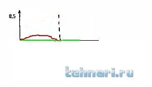

Сейчас дам "рыбу".
    6.8 KB · Просмотры: 53
