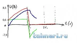

Не, не, Владимир, мы еще до самой сути даже не дошли.
Пока только осваиваем элементы матанализа и построения графиков. ;)
Вот вот суть то не раскрыта... А пока стираем пальцы об графики... Матан перед графиками легкатнёй покажится...
    4.1 KB · Просмотры: 26
Легкотня - это потому что вы не самостоятельно его делали, а я вас направлял. Так что не обольщайтесь по этому поводу.
До момента переключения S1 всё так. Теперь нужно понять как поведёт себя график в момент переключения S1. Для этого давайте будем считать, что время переключения немного больше нуля. Т.е. точки начала и конца переключения разнесены по времени.
И так, как поведёт себя результирующая функция?

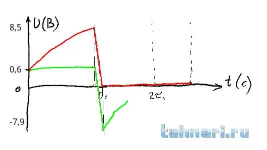

У нас момент переключения это вертикальная красная линия...разнести по времени это в горизонтальную её превратить...так
Ну не совсем в горизонтальную... Скорее, в наклонную.
А вы застремите время переключения к нулю и всё будет нормуль.
Давайте уже, рисуем.

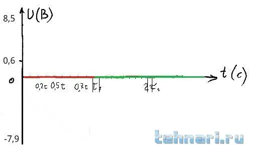

Если я застремлю к нулю время переключения то получится точка, а кривая правой обкладки превратится в горизонтальную линию и ляжет на ось времени...и чо это будет всё сольётся в горизонталь...
Если я застремлю к нулю время переключения то получится точка...
Это верно. А что вас смущает?
И это верно.
А вот это неверно!
Почему они сольются? Разве разность между графиками будет нулевой?
Нет!

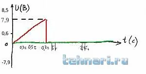

Получится вот так...
    5.9 KB · Просмотры: 66
Это почему так?
Разве разность между красным и зелёным графиками после точки переключения S1 равна 0? А до точки переключения? А в момент переключения?

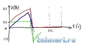

Вот исходный график с ненулевым временем переключения S1:
А теперь покажите всё сказанное вами:
А после точки переключения S1...ситуация меняется вертикальная линейная прямая ...каждому иксу строго соответствует игрик ... Никакой передел не спасёт разрывов нет... Строго упадёт в ноль и потянет левую обкладку за собой ибо связаны в горизонталь...
на этом графике.
Результирующую функцию строим прямо тут же, только другим цветом.
Готово....
    4.6 KB · Просмотры: 49
Так... С элементарной математикой тоже проблаема...
Вопрос на засыпку: сколько будет 0 - (-7,9) ?
А почему у вас получился ноль?
(Я имею ввиду точку на графике, совпадающую с тау1.)
Подкорректировал...
    4.8 KB · Просмотры: 42
Ну вот, теперь другое дело. После 101 наводящего вопроса всё получилось. :(

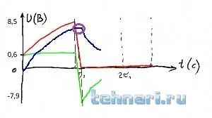

Далее осталось застремить момент переключения S1 к бесконечно малому (т.е. 0) и получим нужный нам график результирующей функции.
Надеюсь, сами справитесь.
Едем дальше.
Из графика видно, что напряжение между обкладками конденсатора мгновенно не меняется, что соответствует его физической сущности. Значит графики были построены правильно.
Теперь давайте выясним до каких пор будет происходить процесс перезарядки конденсатора.
Напоминаю, что диод D1 - это не просто диод, а эквивалент перехода БЭ биполярного транзистора.
Какие будут идеи? Рисуем сразу на графике.
Подождите не так быстро...я всю неделю читал про пределы, неопределённости, Лопеталя и т.д... какую функцию я должен застремить к нулю... тот самый момет кторый получился из наклонной в гризонтальную...(обвёл на рисунке)
